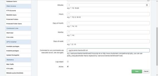

8 Einen Cronjob einrichten
Richten Sie einen Cronjob ein, der einmal pro Stunde (oder so oft Sie wollen) ausgeführt wird, um /usr/local/etc/bandwidth.sh auszuführen. Wenn Sie ISPConfig ausführen, können Sie damit einen Cronjob planen.
Alternativ kannst du auch über die Linux-Befehlszeile eingeben:
# crontab -e
Du solltest etwas Ähnliches sehen (denk daran, dass du als ‚root‘ angemeldet bist):
* * * * * /usr/local/ispconfig/server/server.sh 2>&1 | while read line; do echo `/bin/date` "$line" >> /var/log/ispconfig/cron.log; done
* * * * * /usr/local/ispconfig/server/cron.sh 2>&1 | while read line; do echo `/bin/date` "$line" >> /var/log/ispconfig/cron.log; done
1 * * * * /usr/local/etc/bandwidth.sh 2>&1
Wenn Sie ISPConfig nicht ausführen, kann dies zunächst leer sein. Füge die letzte Zeile genau wie oben gezeigt hinzu – der Abstand ist wichtig -, um das Shell-Skript ab 00:01 Uhr auszuführen und dann jede Stunde, jeden Tag zu wiederholen. Sie können natürlich verschiedene Zeiten wählen. (Wenn Sie dies zum ersten Mal ausführen, fragt crontab Sie, welchen Editor Sie verwenden möchten – ich wähle Nano.)

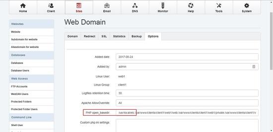

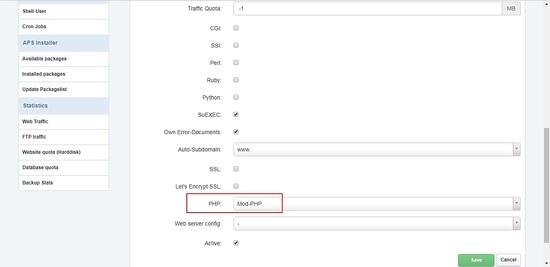

9 PHP open_basedir einstellen
Füge /usr/local/etc zum PHP open_basedir-Eintrag für die Website hinzu. In ISPConfig finden Sie dies auf der Registerkarte Optionen für die Website.
Dies ermöglicht es dem bandwidth.php-Code, auf die SQLite-Datenbank, die wir gerade erstellt haben, in diesem Verzeichnis zuzugreifen.
Wir hätten dies überspringen können, wenn wir uns entschieden hätten, die Datenbank in einem Verzeichnis zu erstellen, das bereits als barrierefrei eingestellt ist, wie z.B. /var/www/clients/client1/web1/web1/web/, aber das wäre aus Sicherheitssicht eine schlechte Wahl.

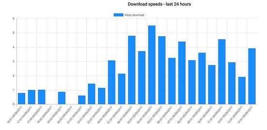

10 Bandbreite erstellen.php
Sie müssen diesen Code in eine Datei namens bandwidth.php auf Ihrem Server im Basis-Webdokumentverzeichnis kopieren. Wenn Sie ISPConfig verwenden, ist dies so etwas wie /var/www/clients/client1/web1/web1/web/.

11 Holen Sie sich eine lokale Kopie der Dateien.
Ich bevorzuge lokale Versionen von allen CSS- und JS-Bibliotheksdateien (aber keine Google-Schriften), die in einer Webseite benötigt werden, und wenn Sie derselbe sind, dann müssen Sie eine Kopie auf Ihrem Server von Chart.bundle.min.js erhalten und sie in das Verzeichnis /var/wwww/clients/client1/web1/web1/web/scripts auf Ihrem Server platzieren (oder das Basisverzeichnis, das für Sie geeignet ist).
Sie können die Datei herunterladen unter: https://cdnjs.cloudflare.com/ajax/libs/Chartajs/2.6.0/Chart.bundle.min.js
Wenn Sie keine lokale Kopie verwenden möchten, bearbeiten Sie bandwidth.php, um stattdessen auf die öffentliche CDN-Version zu verweisen. Ändere einfach diese Zeile:
<script src="scripts/Chart.bundle.min.js"></script>
zu diesem Thema:
<script src="https://cdnjs.cloudflare.com/ajax/libs/Chartajs/2.6.0/Chart.bundle.min.js"></script>
12 PHP in ISPConfig aktivieren
Vergiss nicht, PHP in deinen Website-Einstellungen zu aktivieren, wenn dies nicht bereits eingestellt ist.
13 Bandbreite.php in den Browser laden
Wir sind endlich fertig. Sobald das bandwidth.sh-Shell-Skript einige Male ausgeführt werden konnte, um einige Daten zu generieren (oder Sie könnten es zuerst mehrmals manuell ausführen), zeigen Sie Ihren Browser auf Ihrer Linux-Server-Website, laden Sie bandwidth.php und Sie sollten so etwas sehen:
Und ja, mein Breitband ist wirklich so schlecht!
