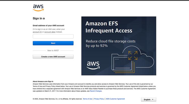

  1. Klicke auf hier um zur AWS-Anmeldeseite zu gelangen.
Wenn wir den obigen Link anklicken, sehen wir die folgende Webseite, auf der wir uns mit unseren Anmeldedaten anmelden müssen.
AWS-Anmeldung

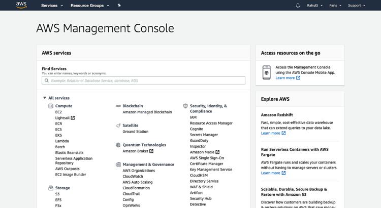

Sobald wir uns erfolgreich bei AWS angemeldet haben, sehen wir die Hauptkonsole, in der alle Services wie folgt aufgelistet sind.
AWS Management-Konsole

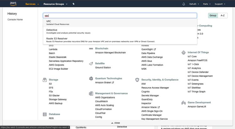

Um eine SG zu erstellen, klicke in der oberen Menüleiste auf „Service“, suche nach „VPC“ und klicke auf das Ergebnis.

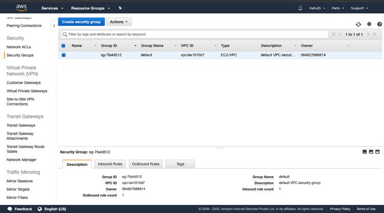

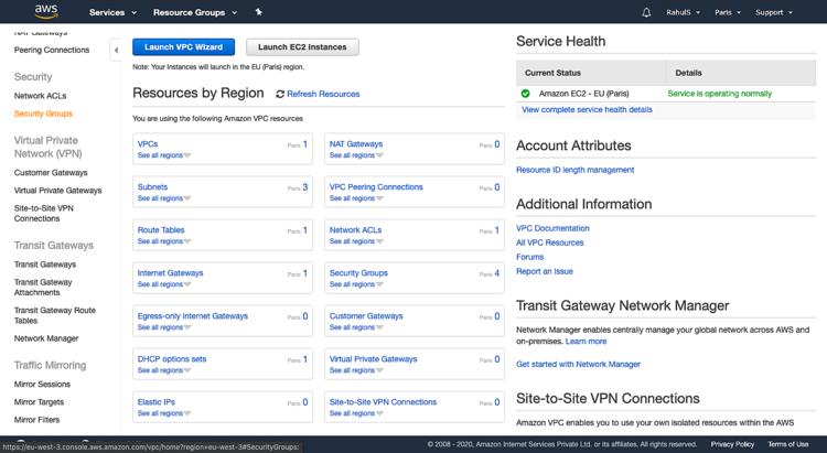

Auf dem VPC-Dashboard klickst du im linken Bereich auf „Sicherheitsgruppe“, um deine erste Sicherheitsgruppe zu erstellen.
Ressourcen nach Region
Klicke auf „Sicherheitsgruppe erstellen“, um sie zu erstellen.

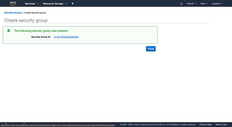

Sicherheitsgruppe erfolgreich erstellt

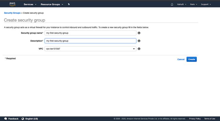

Gib der zu erstellenden Sicherheitsgruppe einen Namen und eine Beschreibung, die dir hilft, den Zweck der Gruppe zu verstehen.
Gruppenname und Beschreibung

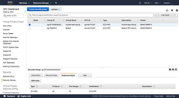

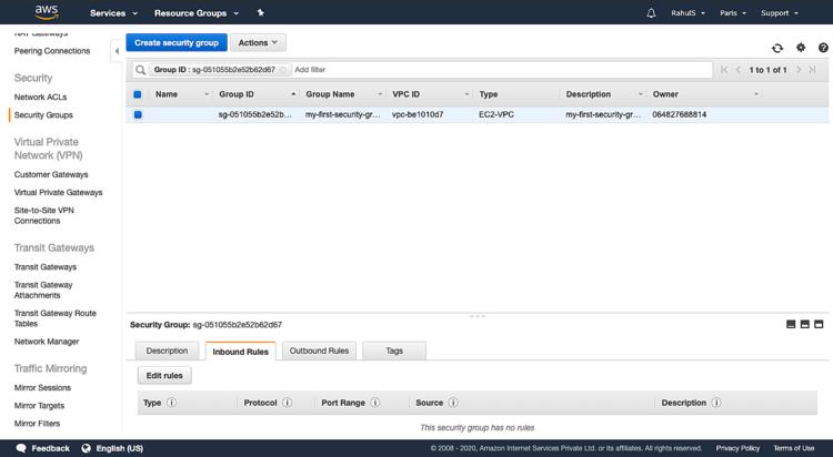

Sobald die Sicherheitsgruppe erstellt ist, siehst du den folgenden Bildschirm. Klicke auf den Link Sicherheitsgruppen-ID, um zur SG zu gelangen und Regeln für eingehende und ausgehende Verbindungen hinzuzufügen.
Gruppe wurde gegründet
Hier klickst du auf „Eingehende Regeln“ im unteren Menü neben der Beschreibung und dann auf „Regeln bearbeiten“, um Regeln in dieser SG hinzuzufügen.
Inbound-Regeln

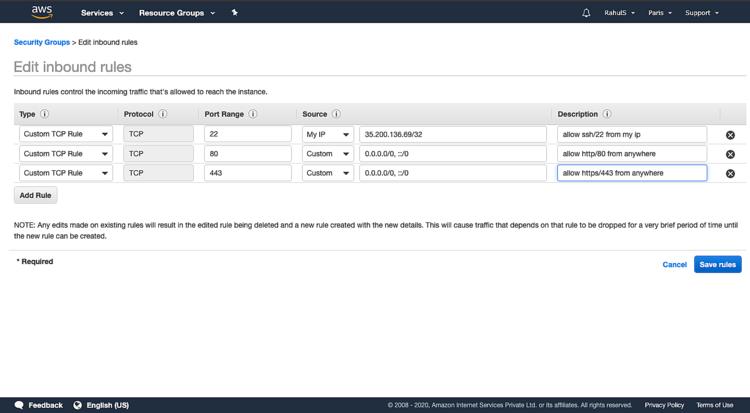

Du kannst den Typ der hinzuzufügenden Regel sowie den Port/Portbereich auswählen. Unter „Quelle“ kannst du entweder „Meine IP“, „Benutzerdefiniert“ oder „Überall“ auswählen, um die zugelassene Quelle zu bestimmen. Füge eine Beschreibung hinzu, die dir hilft, den Zweck der hinzugefügten Regel zu verstehen. Wenn du mit dem Hinzufügen der gewünschten Regel fertig bist, klicke auf „Regeln speichern“.
Eingehende Regeln bearbeiten
So wie wir eingehende Regeln hinzugefügt haben, können auch ausgehende Regeln hinzugefügt werden.
Outbound-Regeln

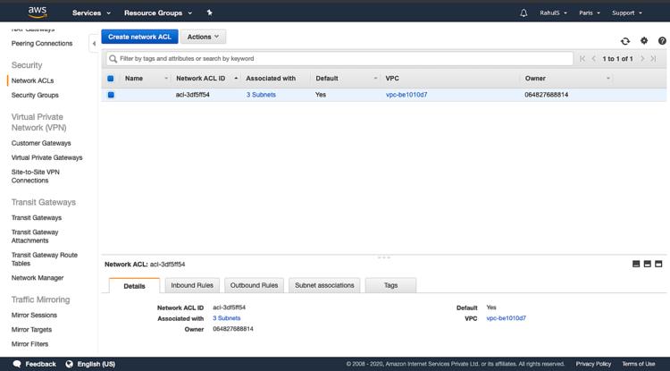

Um eine NACL zu erstellen, klicke im linken Bereich auf „Netzwerk-ACLs“.
Netzwerk-Zugangskontrollliste

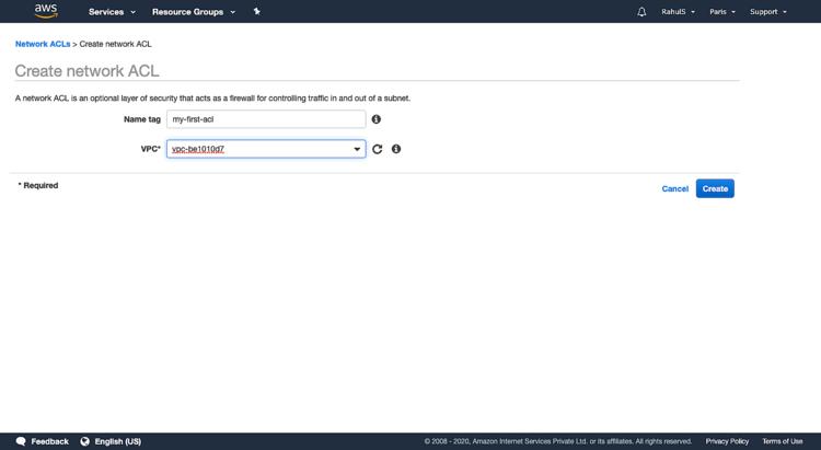

Gib der NACL einen Namen, wähle den VPC aus, auf den diese NACL angewendet werden soll, und klicke auf Erstellen.
Netzwerk ACL erstellen

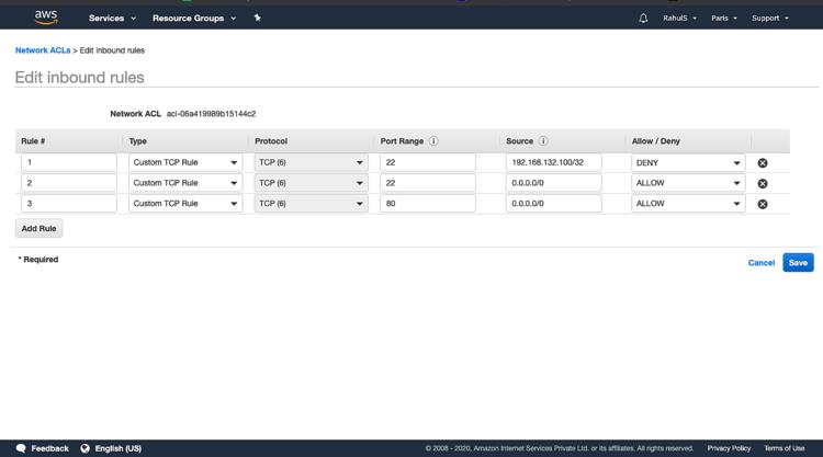

Wähle die soeben erstellte NACL aus und klicke im unteren Menü auf „Eingehende Regeln“.
NACL-Eingangsregeln
Füge eine Regelnummer hinzu, die die Priorität gegenüber anderen Regeln bestimmt. Die niedrigste Nummer hat die höchste Priorität. Hier hat die erste Regel die Priorität 1 für Port 22 als Ablehnung. Das bedeutet, dass selbst wenn die zweite Regel für alle (0.0.0.0/0) eine niedrigere Priorität hat, diese zweite Regel keine Auswirkung auf die Quelle der ersten Regel hat und die Quelle der ersten Regel weiterhin verweigert. Sei sehr vorsichtig, wenn du Regeln und Regelnummern hinzufügst. Wenn du alle erforderlichen Regeln hinzugefügt hast, klicke auf „Erstellen“.
Du kannst die gleichen Schritte ausführen, um ausgehende Regeln hinzuzufügen.
