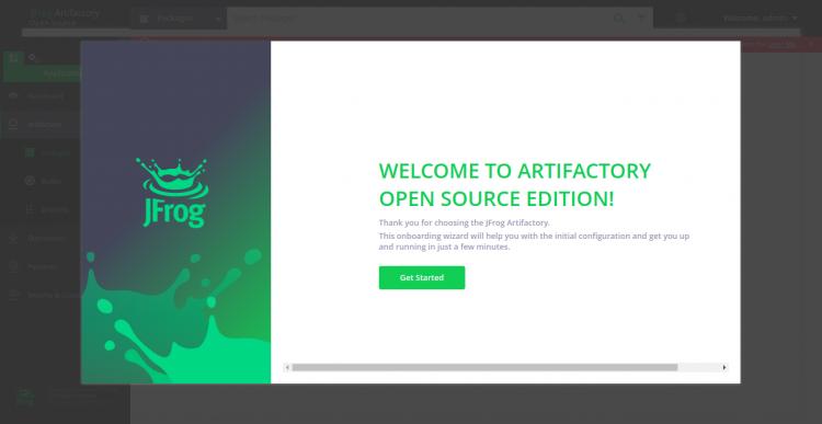

Erste Schritte mit JFrog
Klicken Sie nun auf die Schaltfläche Get Started. Sie sollten den Bildschirm zum Zurücksetzen des Passworts sehen:

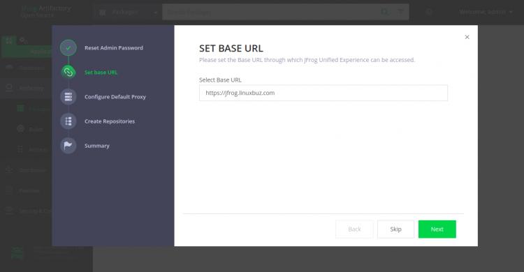

Eine Basis-URL festlegen
Stellen Sie Ihre Basis-URL ein und klicken Sie auf die Schaltfläche Next. Sie sollten den folgenden Bildschirm sehen:

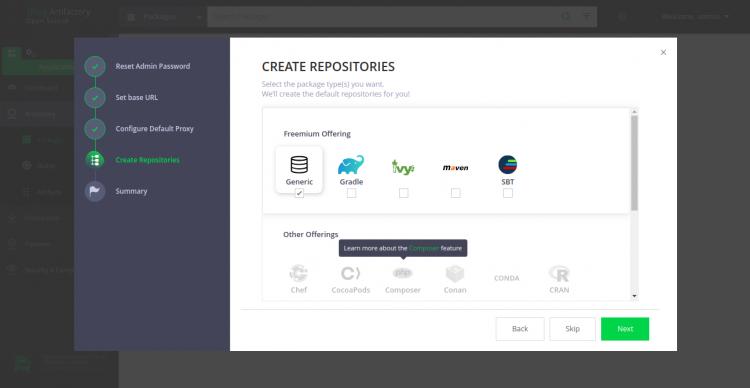

Repositories in JFrog erstellen
Wählen Sie das gewünschte Repository aus und klicken Sie auf die Schaltfläche Next. Sie sollten die folgende Seite sehen:

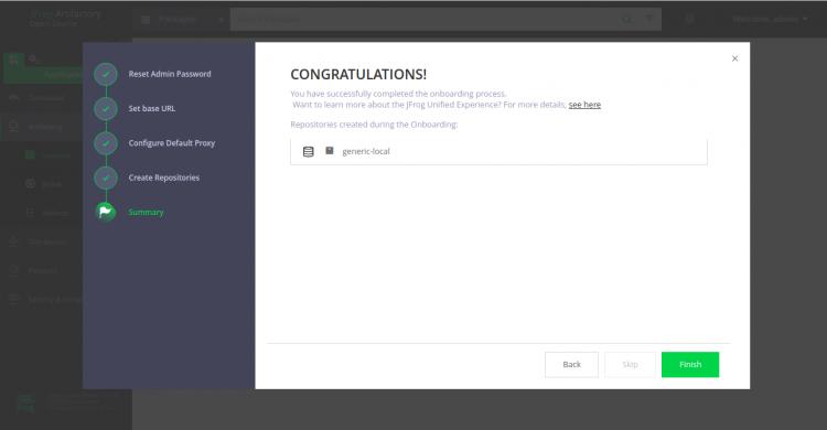

Installation erfolgreich

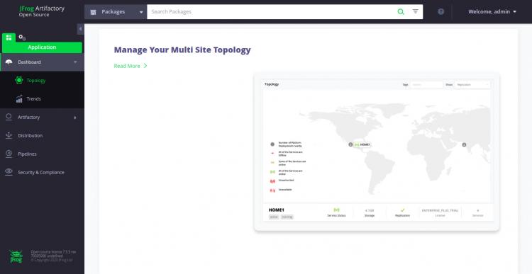

Klicken Sie jetzt auf die Schaltfläche Fertig stellen. Auf dem folgenden Bildschirm sollten Sie das Artifactory-Dashboard sehen:
JFrog Dashboard
