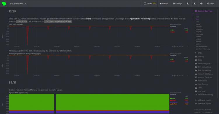

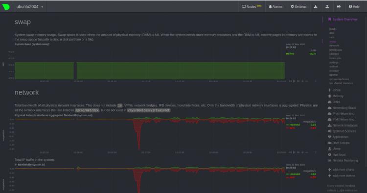

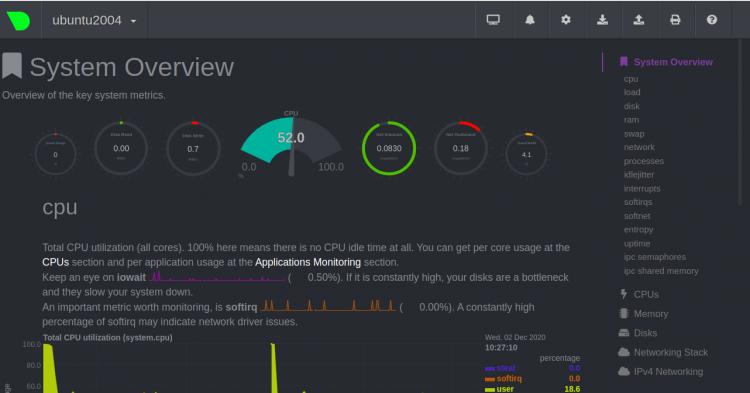

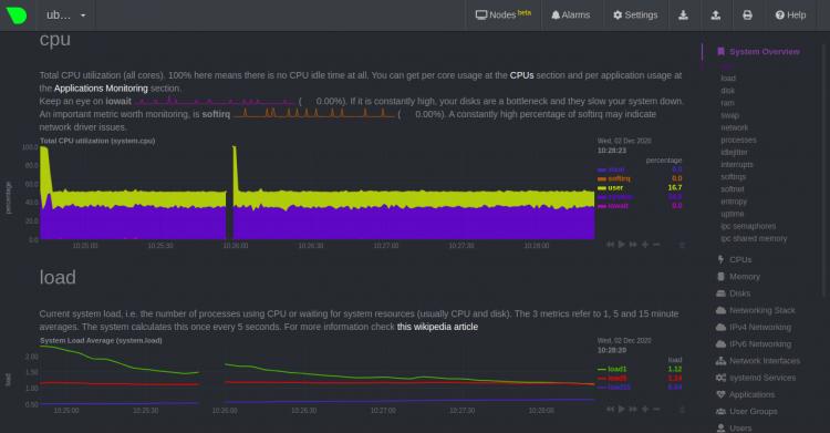

Zugriff auf die Web-Schnittstelle von Netdata
Öffnen Sie nun Ihren Webbrowser und greifen Sie über die URL http://your-server-ip:19999 auf die Webschnittstelle von Netdata zu. Sie sollten die Netdata-Webschnittstelle auf dem folgenden Bildschirm sehen:
Netdata System Monitor
CPU und Last
CPU-Last-Überwachung
Festplatten- und RAM-Nutzung
Festplatten-Überwachung
Swap und Netzwerk
Netzwerk-Überwachung
