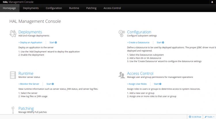

Um auf die Wildfly-Administrationskonsole zuzugreifen, gib die URL http://wildfly.yourdomain.com/console/ in deinen Webbrowser ein. Du wirst aufgefordert, einen Admin-Benutzernamen und ein Passwort einzugeben (siehe unten):
WildFly Anmeldung
Gib deinen Admin-Benutzernamen und dein Passwort ein und klicke auf die Schaltfläche “ Anmelden „. Sobald du eingeloggt bist, solltest du das Wildfly Admin-Dashboard sehen:
WildFly Admin Dashboard
Herzlichen Glückwunsch! Du hast Wildfly mit Nginx als Reverse Proxy unter Debian 11 erfolgreich installiert. Jetzt kannst du Wildfly nutzen, um deine Java-Anwendung im Internet zu hosten. Wenn du noch Fragen hast, kannst du dich gerne an mich wenden.
