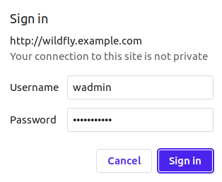

Zugriff auf das Wildfly Admin Interface

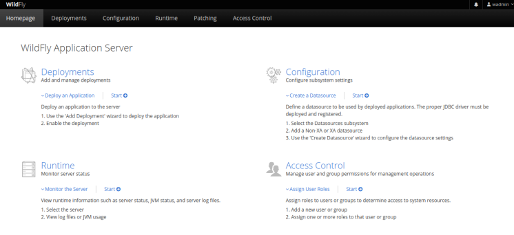

Öffne nun deinen Webbrowser und rufe die Wildfly-Administrationsoberfläche unter der URL http://wildfly.example.com/console auf. Du wirst aufgefordert, deine Wildfly-Admin-Daten einzugeben (siehe unten):
Gib deinen Admin-Benutzernamen und dein Passwort ein und klicke dann auf die Schaltfläche Anmelden. Auf dem folgenden Bildschirm solltest du das Wildfly-Dashboard sehen.

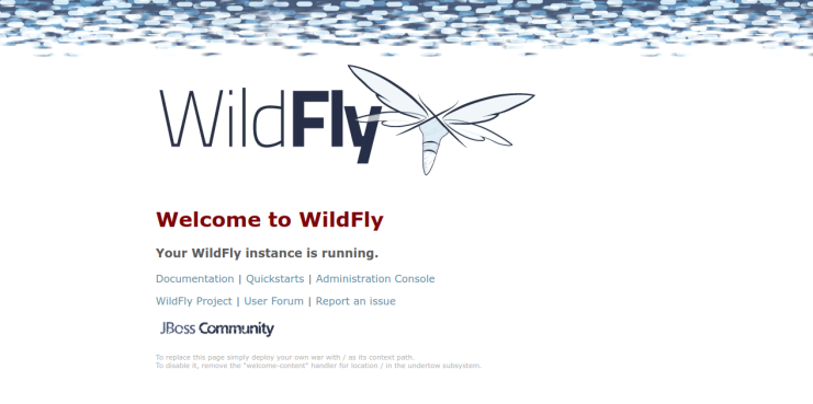

Du kannst die Wildfly-Standardseite auch über die URL http://wildfly.example.com aufrufen . Du solltest den folgenden Bildschirm sehen.
Herzlichen Glückwunsch! Du hast Wildfly mit Nginx als Reverse Proxy erfolgreich auf dem Ubuntu 22.04 Server installiert. Jetzt kannst du damit beginnen, eine tolle Anwendung mit der Wildfly-Plattform zu erstellen. Wenn du noch Fragen hast, kannst du dich gerne an mich wenden.
