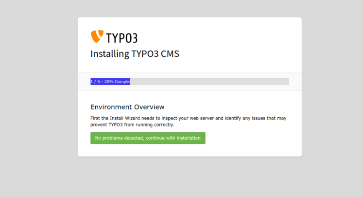

Öffne nun deinen Webbrowser und rufe TYPO3 über die URL http://typo3.example.com auf. Du solltest die folgende Seite sehen:

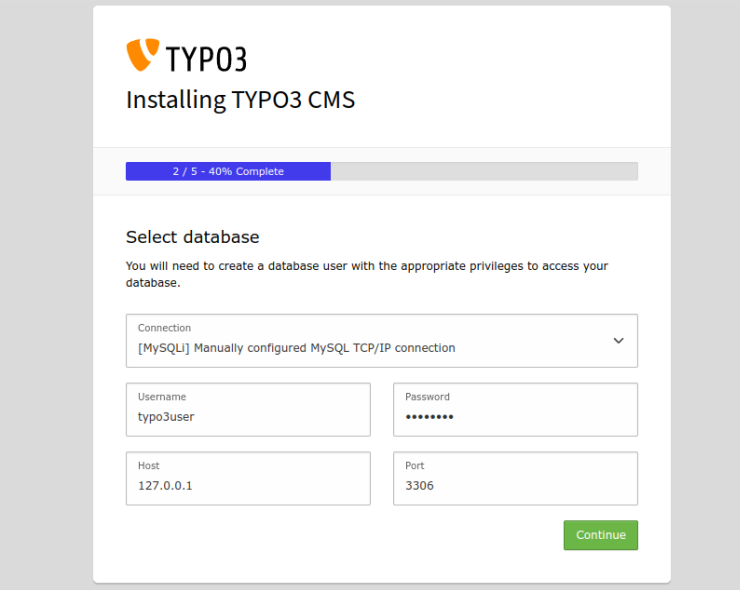

Gib deinen Datenbank-Benutzernamen, das Passwort und den Host ein und klicke auf die Schaltfläche Weiter. Du solltest die folgende Seite sehen:

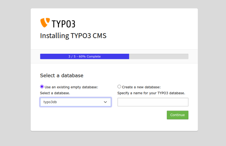

Wähle den Namen deiner TYPO3-Datenbank und klicke auf die Schaltfläche Weiter. Du solltest die folgende Seite sehen:

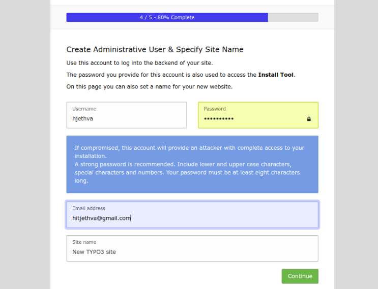

Gib als Nächstes deinen Admin-Benutzernamen, dein Passwort und deinen Site-Namen ein und klicke auf die Schaltfläche Weiter. Du wirst auf die TYPO3 Anmeldeseite weitergeleitet:

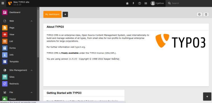

Gib deinen Admin-Benutzernamen und dein Passwort ein und klicke auf die Schaltfläche Anmelden. Auf der folgenden Seite solltest du das TYPO3 Dashboard sehen:
