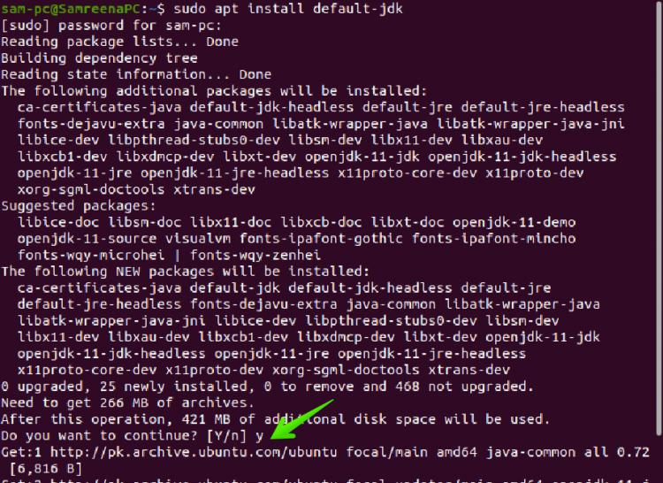

Installiere nun das Standard-Java JDK Version 11, das im offiziellen apt-Repository des Ubuntu 20.04-Systems verfügbar ist, wie folgt:
$ sudo apt install default-jdk
Installation von Java OpenJDK
Drücke „y“ und dann „Enter“, um die Sicherheitsabfrage zu ignorieren. Dann wird die Installation von Java OpenJDK auf deinem System in wenigen Minuten abgeschlossen sein.

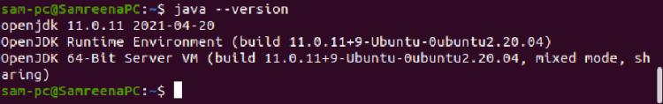

Sobald die Installation abgeschlossen ist, überprüfe die Installation von Java JDK und die installierte Version, indem du den unten stehenden Befehl ausführst:
$ java --version
Wie du auf dem unten stehenden Screenshot sehen kannst, wurde die Standard-Java-Version OpenJDK 11 auf diesem System installiert.

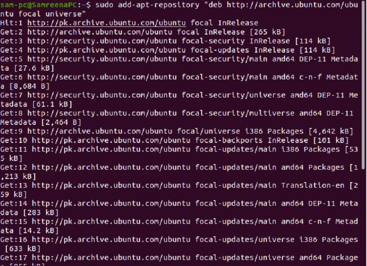

Schritt 1: Hinzufügen des Ubuntu Universe Repository
Füge das Universe Repository mit dem folgenden Befehl hinzu und aktiviere es:
$ sudo add-apt-repository "deb http://archive.ubuntu.com/ubuntu focal universe"
Ubuntu Universe Repository hinzufügen

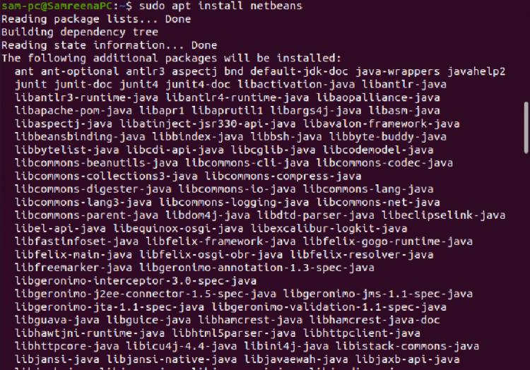

Schritt 3: Installiere NetBeans mit apt
Installiere NetBeans unter Ubuntu 20.04 mit dem Dienstprogramm apt:
$ sudo apt install netbeans
Die Installation startet auf deinem System und kann je nach Geschwindigkeit der Internetverbindung etwas mehr Zeit in Anspruch nehmen.
Installation der Netbeans IDE mit dem Ubuntu apt Repository

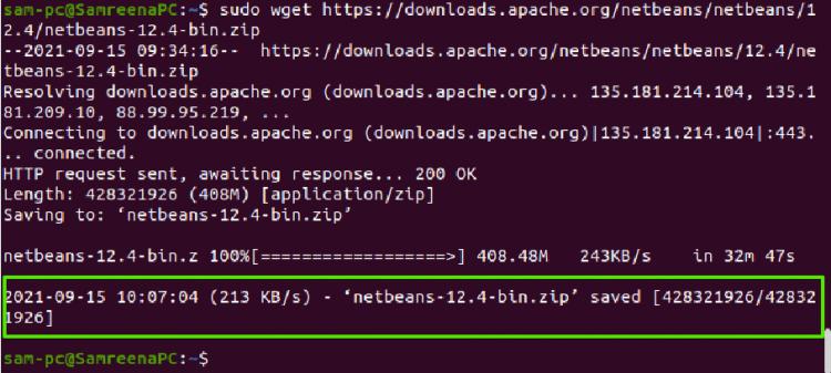

Schritt 1: Lade das Netbeans-Archiv herunter
Gib den unten stehenden Befehl „wget“ ein, um die neueste Version des Netbeans 12-Archivs auf dein Ubuntu 20.04-System herunterzuladen:
$ sudo wget https://downloads.apache.org/netbeans/netbeans/12.4/netbeans-12.4-bin.zip
Netbeans-Archiv mit dem Dienstprogramm wget herunterladen
Sobald das Zip-Archiv heruntergeladen ist, überprüfe den Download-Prozess, indem du den unten stehenden Befehl ausführst:
$ ls

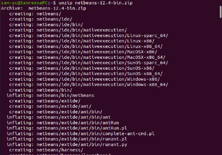

Schritt 2: Entpacken des NetBeans-Zip-Archivs
Entpacke die Netbeans-Zip-Datei auf deinem System mit dem folgenden Terminal-Befehl:
$ unzip netbeans-12.4-bin.zip
Entpacke das Netbeans-Archiv mit dem Befehl unzip

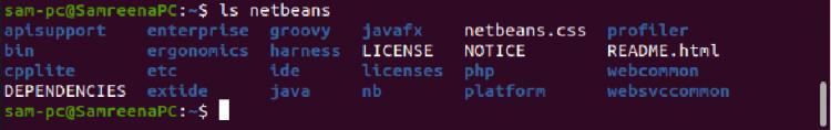

Gib den Inhalt des erstellten Verzeichnisses zur Überprüfung noch einmal wie folgt an:
$ ls netbeans
Netbeans-Verzeichnisinhalte auflisten

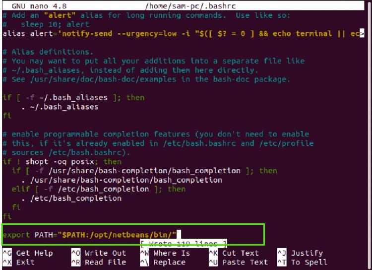

Die ausführbare Netbeans-Binärdatei befindet sich unter dem Pfad „/opt/netbeans/bin/netbeans“. Passe also die Umgebungsvariable $PATH für die NetBeans-Dateien an. Öffne die Datei „~/.bashrc“ in einem beliebigen Quellcode-Editor:
$ sudo nano ~/.bashrc
Füge den angegebenen Pfad am Ende der Datei wie folgt ein:
export PATH="$PATH:/opt/netbeans/bin/"
$PATH für Netbeans-Dateien anpassen

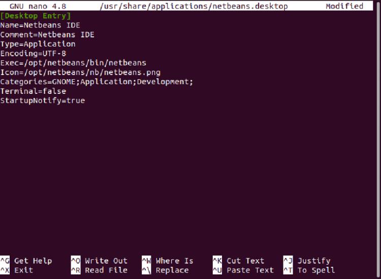

Jetzt erstellst du den Desktop-Launcher für die NetBeans IDE. Dazu erstellst du eine Datei an dem angegebenen Ort, indem du den folgenden Befehl eingibst:
$ sudo nano /usr/share/applications/netbeans.desktop
Füge die folgenden Zeilen in die Datei ein:
[Desktop Entry]
Name=Netbeans IDE
Comment=Netbeans IDE
Type=Application
Encoding=UTF-8
Exec=/opt/netbeans/bin/netbeans
Icon=/opt/netbeans/nb/netbeans.png
Categories=GNOME;Application;Development;
Terminal=false
StartupNotify=true
Desktop Launcher der Netbeans IDE erstellen
Speichere die obige Konfiguration und schließe die Datei.

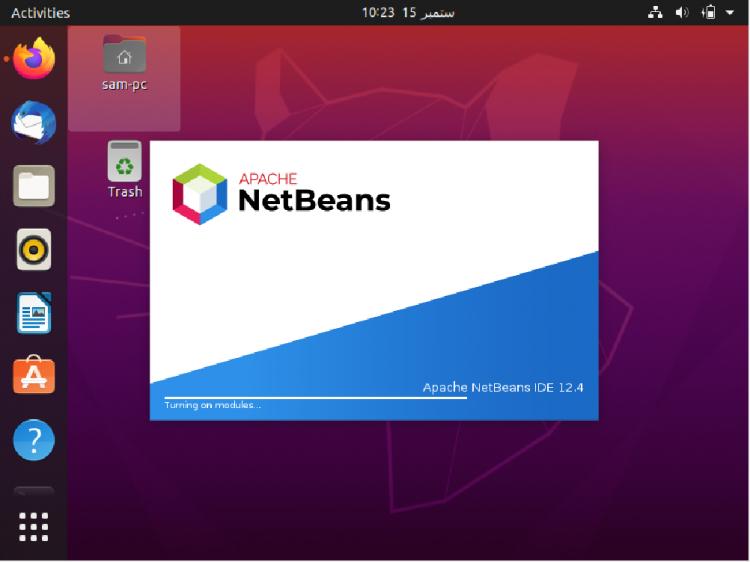

Das folgende Fenster zum Laden von NetBeans IDE-Modulen wird beim Start auf dem Desktop angezeigt:
Laden von Netbeans-Modulen

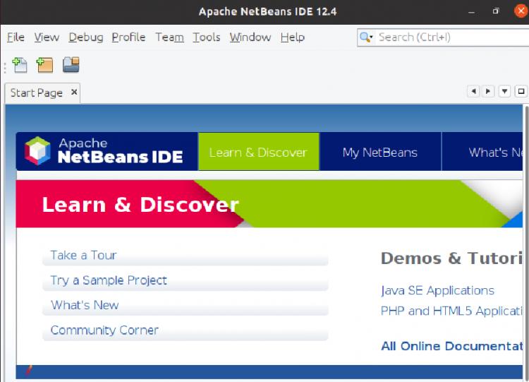

Nachdem du alle NetBeans-Module geladen hast, wird die folgende Oberfläche auf dem Desktop angezeigt:
Apcahe netbeans IDE Schnittstelle
