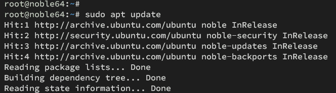

Führe zunächst den unten stehenden Befehl aus, um deinen Ubuntu-Paketindex zu aktualisieren.
Repo aktualisieren

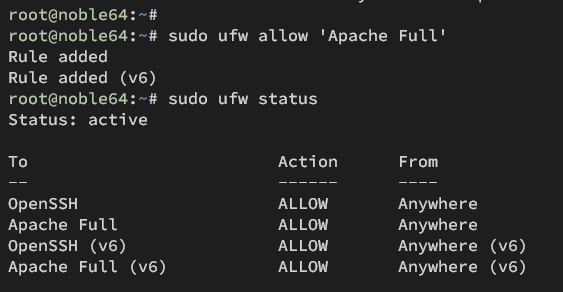

Einrichten der UFW (Uncomplicated Firewall)
Nachdem du die Abhängigkeiten installiert hast, musst du den Zugriff auf den Apache-Webserver über die UFW (Uncomplicated Firewall) erlauben. Der Apache-Webserver bietet ein UFW-Anwendungsprofil„Apache Full„, um sowohl HTTP- als auch HTTPS-Zugriff zu ermöglichen.
Führe den folgenden Befehl aus, um sowohl den HTTP- als auch den HTTPS-Zugriff über das Profil „ApacheFull“ zu ermöglichen. Wenn es hinzugefügt wurde, siehst du die Ausgabe„Rules Added„.
sudo ufw allow 'Apache Full'
Überprüfe nun die Listenregeln auf deinem UFW mit dem folgenden Befehl.
sudo ufw status
Du solltest das Profil„Apache Full“ auf deiner Firewall aktiviert haben. Damit ist sowohl der HTTP- als auch der HTTPS-Zugriff auf deinen Apache-Webserver erlaubt.
ufw-Einrichtung

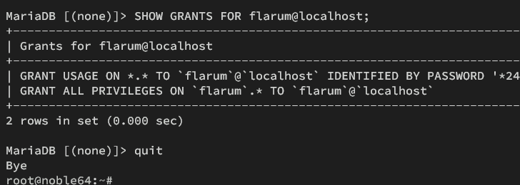

Als Nächstes führst du die folgende Abfrage aus, um die Berechtigungen des Benutzers„flarum“ zu überprüfen. Dadurch wird sichergestellt, dass der Benutzer„flarum“ auf die Datenbank„flarum“ zugreifen kann.
SHOW GRANTS FOR flarum@localhost;
Wie du unten siehst, kann der Benutzer„flarum“ auf die Datenbank„flarum“ zugreifen.
Tippe nun quit ein, um den MariaDB-Server zu verlassen.
Privilegien anzeigen

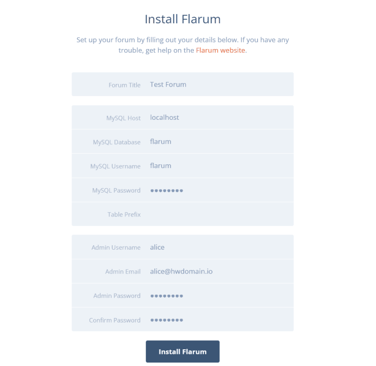

Installation von Flarum
Öffne deinen Webbrowser und rufe deinen Domainnamen auf, z. B. https://forum.hwdomain.io/. Wenn deine Konfiguration erfolgreich ist, solltest du den Flarum-Installationsassistenten erhalten.
Gib den Titel deines Forums, die Details der MariaDB-Datenbank, den Benutzer und das Passwort ein. Dann gibst du den Admin-Benutzer, die E-Mail und das Passwort für deine neue Flarum-Installation ein.
Klicke auf die Schaltfläche„Flarum installieren„, um die Installation fortzusetzen.
flarum installieren

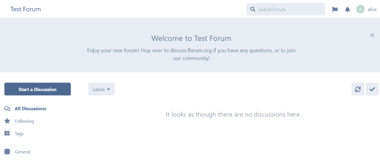

Sobald die Installation abgeschlossen ist, wird dir das Flarum-Administrations-Dashboard wie folgt angezeigt:
flarum installiert

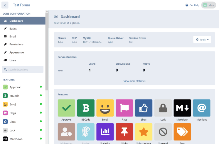

Klicke jetzt auf dein Benutzersymbol und wähle Verwaltung. Hier siehst du Details zu deiner Flarum-Installation.
Wie du unten sehen kannst, ist Flarum 1.8.5 mit PHP 8.3 und MariaDB Server 10.11 installiert.
admin dashboard flarum
