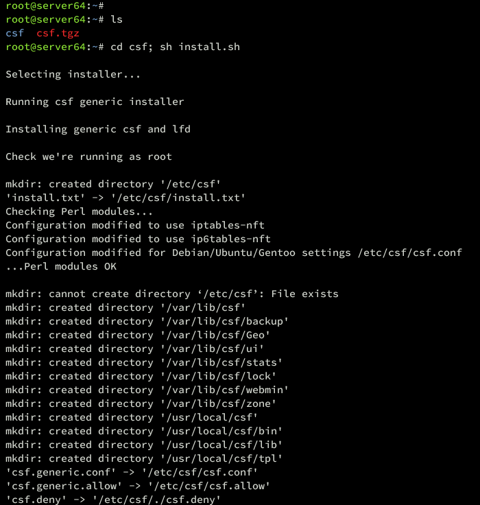

Wechsle dann in das csf-Verzeichnis und führe das Skript install.sh aus, um die Installation zu starten.
cd csf; sh install.sh

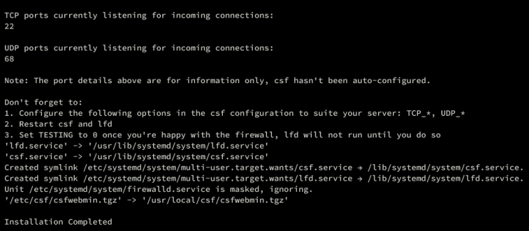

Wenn die Installation gestartet wird, solltest du folgendes sehen:
CSF-Aufbau-Prozess
Wenn der Prozess abgeschlossen ist, solltest du die Ausgabe „Installation Completed“ erhalten.
Installation beendet

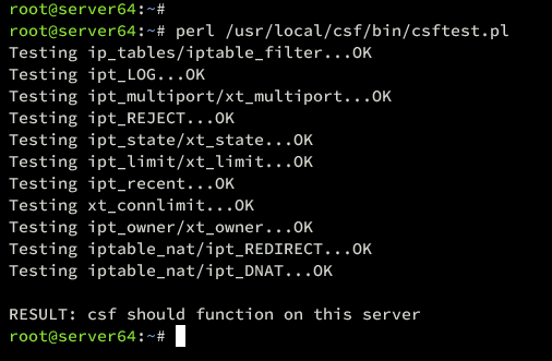

Überprüfe nun die Installation von CSF mit dem unten stehenden Befehl.
perl /usr/local/csf/bin/csftest.pl
Vergewissere dich, dass die Ausgabe für jeden Funktionstest OK ist.
Merkmalstest OK

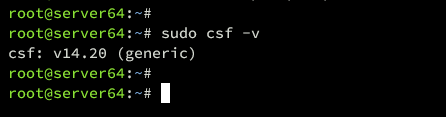

Führe abschließend den folgenden Befehl aus, um den Speicherort und die Version der CSF-Binärdatei zu überprüfen.
which csf
csf -v
In der folgenden Ausgabe siehst du, dass CSF v14.20 in /usr/sbin/csf installiert ist.

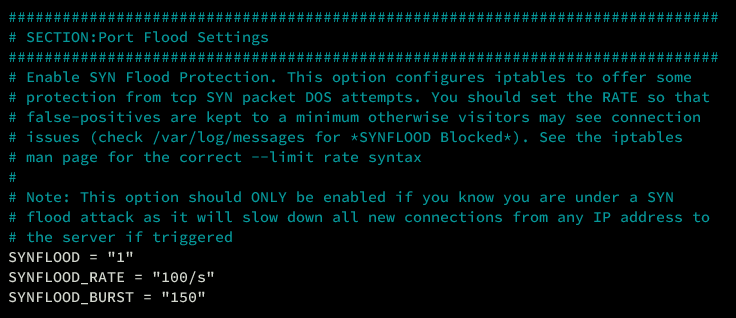

Synflood-Schutz
Aktiviere diese OptionNUR bei Bedarf, z.B. gegen DOS-Angriffe auf deinen Server.
# SECTION:Port Flood Settings
# Enable SYN Flood Protection. This option configures iptables to offer some
# protection from tcp SYN packet DOS attempts.
SYNFLOOD = "0"
SYNFLOOD_RATE = "100/s"
SYNFLOOD_BURST = "150"

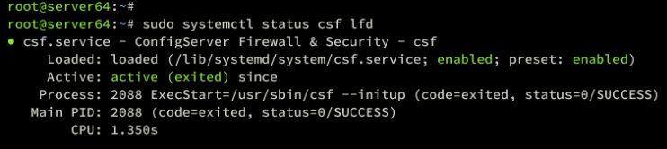

Sobald der csf-Dienst läuft, wird deine Verbindung zum Server automatisch getrennt. Du kannst dich wieder am Server anmelden und den csf- und lfd-Dienst mit dem folgenden Befehl überprüfen.
sudo systemctl status csf lfd
Du kannst sehen, dass der csf-Dienst läuft.
csf läuft

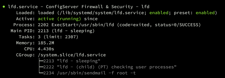

Außerdem kannst du sehen, dass der lfd-Dienst läuft.
lfd läuft

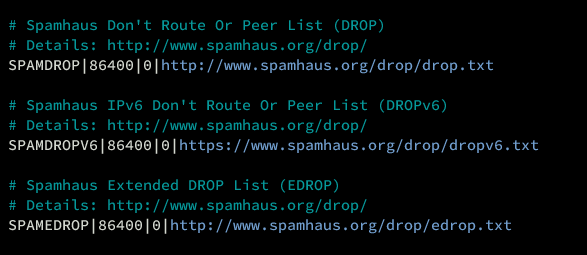

Entferne die Kommentare in den folgenden Zeilen, um IP-Adressen aus der Spamhaus-Datenbank zu blockieren.
# Spamhaus Don't Route Or Peer List (DROP)
# Details: http://www.spamhaus.org/drop/
SPAMDROP|86400|0|http://www.spamhaus.org/drop/drop.txt
# Spamhaus IPv6 Don't Route Or Peer List (DROPv6)
SPAMDROPV6|86400|0|https://www.spamhaus.org/drop/dropv6.txt
# Spamhaus Extended DROP List (EDROP)
SPAMEDROP|86400|0|http://www.spamhaus.org/drop/edrop.txt
Blocklisten csf
Im Folgenden findest du einige Detailoptionen:
  • SPAMDROP: Name des Blocks, der als iptables chan-Name verwendet wird. Verwende nur GROSSBUCHSTABEN mit maximal 25 Zeichen.
  • 86400: Aktualisierungsintervall zum Herunterladen und Erneuern der IP-Adressen der Blocklisten.
  • MAX: Maximale IP-Adressen, die aus der Liste verwendet werden. Ein Wert von 0 bedeutet, dass alle IPs einbezogen werden.
  • URL: die Download-URL der IP-Adressen der Sperrlisten.

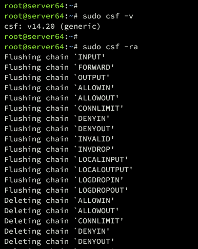

Starte als Nächstes sowohl den csf- als auch den lfd-Dienst mit dem folgenden Befehl neu.
sudo csf -ra
Du solltest eine Ausgabe wie die folgende sehen:
csf verifizieren und neu starten

Danach führst du den folgenden Befehl aus, um die CSF-Konfiguration zu überprüfen und die Dienste csf und lfd neu zu starten.
sudo csf -v
sudo csf -ra

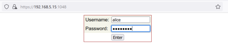

Öffne nun deinen Webbrowser und rufe die IP-Adresse des Servers auf, gefolgt von dem Port der CSF-Web-UI (z.B. https://192. 168.5.15:1048). Wenn deine Konfiguration erfolgreich war, solltest du die CSF-Anmeldeseite sehen.
Gib deinen Admin-Benutzer und dein Passwort ein und klicke dann auf ENTER.
csf-Anmeldung

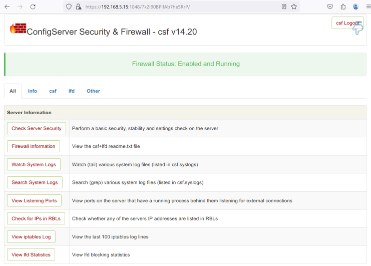

Du solltest das CSF-Dashboard wie folgt sehen:
csf-Dashboard
Herzlichen Glückwunsch! Du hast nun CSF (Config Server Firewall) erfolgreich auf dem Debian 12 Server installiert. Du hast auch gelernt, wie du CSF grundsätzlich verwendest, um Datenverkehr zu einem bestimmten Port zuzulassen, Ping oder ICMP zu deaktivieren und Verbindungslimits für Ports einzurichten.
