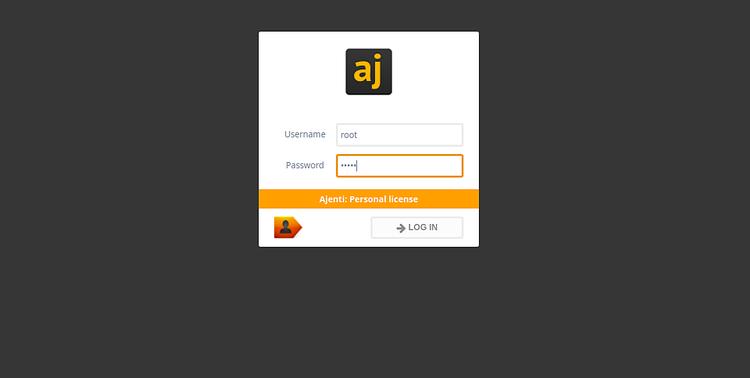

Ajenti ist nun installiert und lauscht auf Port 8000. Du kannst nun auf das Ajenti Webinterface zugreifen, indem du die URL https://your-server-ip:8000 besuchst. Du wirst auf die folgende Seite weitergeleitet:
Einloggen

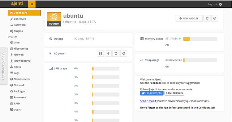

Gib deinen Administrator-Benutzernamen und dein Passwort als root/admin ein und klicke auf die Schaltfläche LOG IN. Du solltest das Ajenti Dashboard im folgenden Bildschirm sehen:
Dashboard

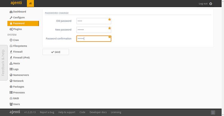

Als nächstes wird empfohlen, das Standard-Admin-Passwort von Ajenti zu ändern. Dazu klickst du auf das Passwort im linken Fensterbereich. Du solltest die folgende Seite sehen:
Passwort konfigurieren
Gib nun dein aktuelles Passwort und das neue Passwort ein. Klicke dann auf den SAVE Button, um das Passwort zu aktualisieren.

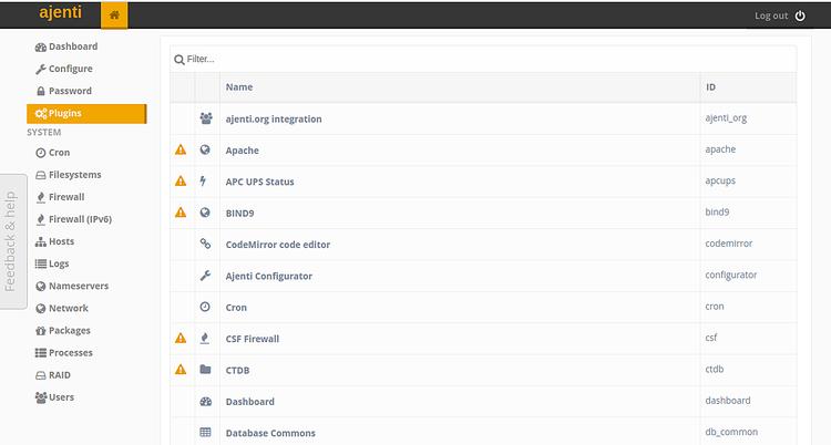

Als nächstes klickst du auf den Button Plugins im linken Bereich, um alle Plugins zu installieren, die du für deinen Linux Server benötigst. Du solltest die folgende Seite sehen:
Ajenti Plugins

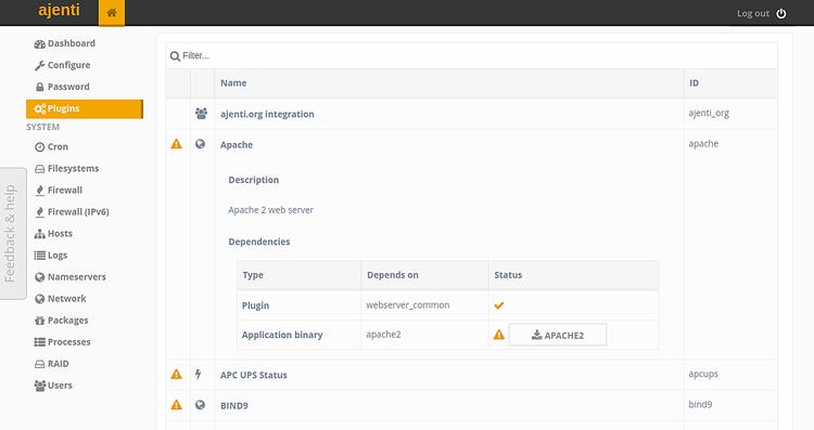

Wenn du den Apache Webserver einrichten möchtest, dann klicke auf den Apache. Du solltest die folgende Seite sehen:
Apache Konfiguration
Klicke nun auf den APACHE2 Button, um das Apache Webserver Paket auf deinem System zu installieren.
