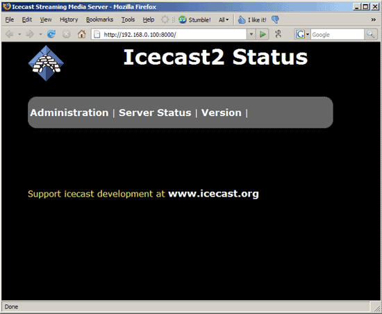

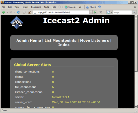

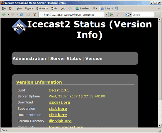

Nun kannst Du Deinen Browser auf http://192.168.0.100:8000/ richten (ersetze 192.168.0.100 mit Deiner eigenen IP Adress oder FQDN) und durchblättere das Web Interface:
