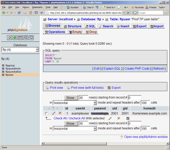

7 Administration der Datenbank
Für die Meisten ist es einfacher, wenn sie ein grafisches Frontend zu MySQL haben; dazu kannst Du ebenfalls phpMyAdmin verwenden (in diesem Beispiel unter http://server1.example.com/phpmyadmin/) um die ftp Datenbank zu verwalten.
Immer wenn Du einen neuen Benutzer anlegst, musst Du lediglich Einträge in den Tabellen ftpquotalimits und ftpuser erstellen, also werde ich die Spalten dieser Tabellen hier erklären:
ftpuser Tabelle:
Die wichtigen Spalten sind folgende (die anderen werden von MySQL oder Proftpd automatisch bedient, füll diese also nicht manuell aus!):
- userid: Der Name des virtuellen Proftpd Benutzers (z.B. exampleuser).
- passwd: Das unverschlüsselte (d.h. Klartext) Passwort des Benutzers.
- uid: Die Benutzer-id des ftp Benutzers, den Du am Ende von Schritt zwei angelegt hast (z.B. 2001).
- gid: Die Gruppen-id der ftp Gruppe, die Du am Ende von Schritt zwei angelegt hast (z.B. 2001).
- homedir: Das Home Verzeichnis des virtuellen Proftpd Benutzers (z.B. /home/www.example.com). Wenn es nicht existiert, wird es erstellt, wenn sich der neue Benutzer zum ersten Mal via FTP anmeldet. Der virtuelle Benutzer wird in dieses Home Verzeichnis gesperrt, d.h. er kann auf andere Verzeichnisse außerhalb des Home Verzeichnisses nicht zugreifen.
- shell: Es ist in Ordnung wenn Du /sbin/nologin hier standardmäßig ausfüllst.
