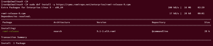

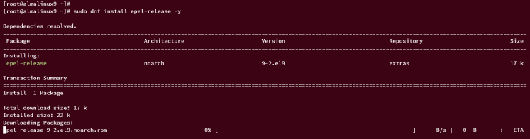

Führe zunächst den folgenden Befehl aus, um die Repositories EPEL und Remi zu deinem System hinzuzufügen. Das Remi-Repository bietet mehrere Versionen von PHP-Paketen und einige zusätzliche PHP-Erweiterungen, die im Standard-Appstream-Repository nicht verfügbar sind.
sudo dnf epel-release
sudo dnf install -y https://rpms.remirepo.net/enterprise/remi-release-9.rpm
Gib y ein, um die Installation zu bestätigen und drücke ENTER.
Hinzufügen des EPEL-Repositorys.
epel repository hinzufügen
Hinzufügen des PHP Remi Repository für RHEL 9.
remi repository hinzufügen

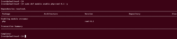

Führe nun den folgenden Befehl aus, um das Standardmodul des PHP-Repositorys zurückzusetzen und das PHP 8.1 Modul aus dem Remi-Repository zu aktivieren.
sudo dnf module reset php -y
sudo dnf module enable php:remi-8.1 -y
php8.1 remi repositry aktivieren

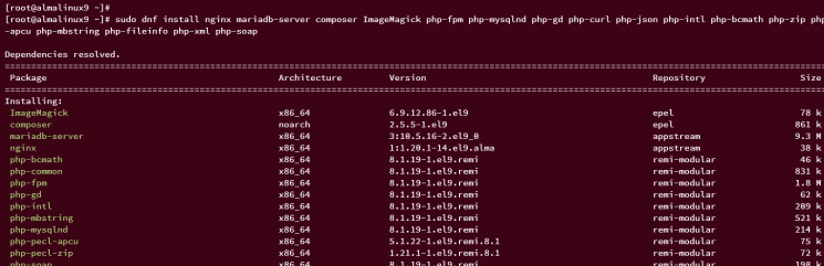

Als Nächstes führst du den folgenden dnf-Befehl aus, um die Paketabhängigkeiten für TYPO3 CMS zu installieren. Wenn du dazu aufgefordert wirst, gibst du zur Bestätigung y ein und drückst dann ENTER.
sudo dnf install nginx mariadb-server composer ImageMagick php-fpm php-mysqlnd php-gd php-curl php-json php-intl php-bcmath php-zip php-apcu php-mbstring php-fileinfo php-xml php-soap
Installieren von Abhängigkeiten

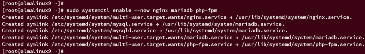

Nachdem die Abhängigkeiten installiert sind, führe den Befehl systemctl aus, um die wichtigsten Dienste wie Nginx, MariaDB und PHP-FPM zu starten und zu aktivieren.
sudo systemctl enable --now nginx mariadb php-fpm
Dienste starten und aktivieren

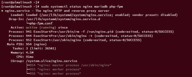

Überprüfe dann die Dienste mit dem folgenden Befehl, um sicherzustellen, dass alle diese Dienste laufen.
sudo systemctl status nginx mariadb php-fpm
Wenn der Dienst läuft, solltest du die Ausgabe active (läuft) sehen. Das Beispiel unten zeigt, dass der Nginx-Dienst läuft.
Dienste überprüfen

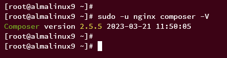

Zum Schluss führst du den folgenden Befehl aus, um sicherzustellen, dass Composer installiert ist und überprüfst seine Version.
sudo -u nginx composer -V
Zum Zeitpunkt der Erstellung dieses Artikels ist Composer v2.5.5 über das EPEL-Repository installiert.
Composer-Version prüfen

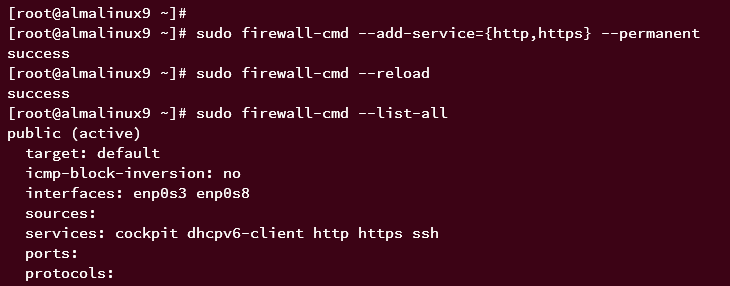

Führe den Befehl firewall-cmd aus, um sowohl HTTP- als auch HTTPS-Dienste zu öffnen. Lade dann die Firewalld neu, um die Änderungen zu übernehmen.
sudo firewall-cmd --add-service={http,https} --permanent
sudo firewall-cmd --reload
Überprüfe nun die Liste der offenen Ports und Dienste in der Firewalld mit dem folgenden Befehl.
sudo firewall-cmd --list-all
Im Abschnitt Dienste solltest du sehen, dass sowohl HTTP als auch HTTPS aktiviert sind.
firewalld einrichten

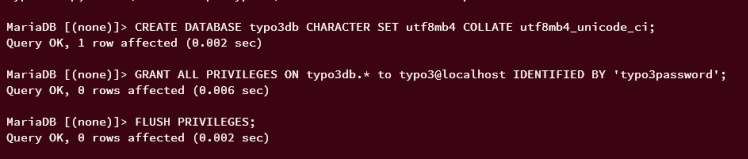

Nachdem du dich bei MariaDB angemeldet hast, führe die folgenden Abfragen aus, um eine neue Datenbank typo3db, einen Benutzer typo3 und das Passwort typo3password zu erstellen.
CREATE DATABASE typo3db CHARACTER SET utf8mb4 COLLATE utf8mb4_unicode_ci;
GRANT ALL PRIVILEGES ON typo3db.* to typo3@localhost IDENTIFIED BY 'typo3password';
FLUSH PRIVILEGES;

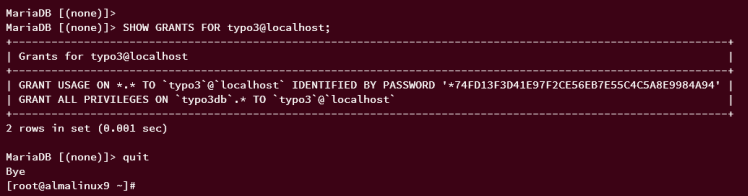

Als Nächstes führst du die folgende Abfrage aus, um die Rechte des MariaDB-Benutzers typo3 zu überprüfen und sicherzustellen, dass der Benutzer auf die Datenbank typo3db zugreifen kann.
SHOW GRANTS FOR typo3@localhost;
In der Ausgabe solltest du sehen, dass der MariaDB-Benutzer typo3 auf die Datenbank typo3db zugreifen kann.
Benutzerprivilegien anzeigen
Gib quit ein, um den MariaDB-Server zu verlassen und den Schritt abzuschließen.

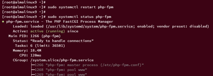

Führe nun den folgenden Befehl aus, um den PHP-FPM-Dienst neu zu starten und die Änderungen zu übernehmen. Überprüfe dann den PHP-FPM, um sicherzustellen, dass er läuft.
sudo systemctl restart php-fpm
sudo systemctl status php-fpm
Wenn er läuft, solltest du eine Ausgabe wie diese erhalten:
php-fpm konfigurieren

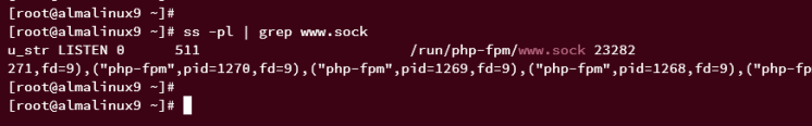

Außerdem kannst du PHP-FPM auch überprüfen, indem du die Standard-Socket-Datei für PHP-FPM überprüfst, nämlich /run/php-fpm/www.sock. Führe den folgenden ss-Befehl aus, um die Liste der verfügbaren Sockets auf deinem System zu erhalten und filtere die Ausgabe so, dass nur www.sock angezeigt wird.
ss -pl | grep www.sock
Wenn PHP-FPM läuft, solltest du sehen, dass die standardmäßige PHP-FPM-Socket-Datei /run/php-fpm/www.sock verfügbar ist:
php-fpm-Socke prüfen

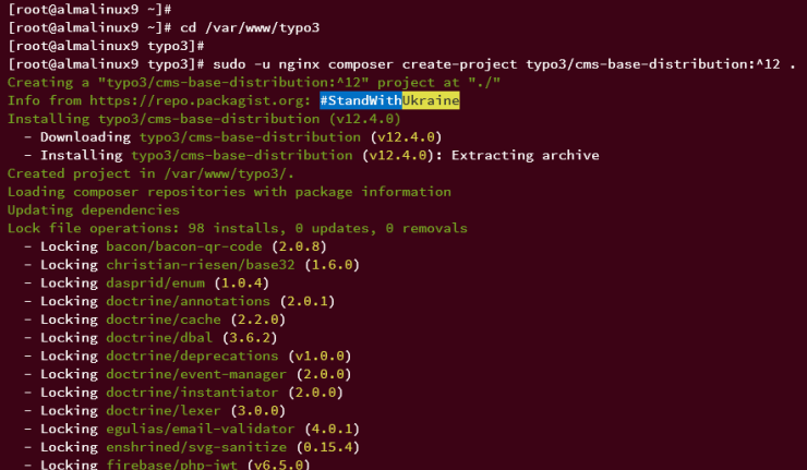

Wechsle nun in das Verzeichnis /var/www/typo3 und führe den unten stehenden Composer-Befehl aus, um den Quellcode von TYPO3 CMS herunterzuladen.
cd /var/www/typo3
sudo -u nginx composer create-project typo3/cms-base-distribution:^12 .
Wenn die Installation läuft, solltest du den Prozess wie folgt sehen:
TYPO3 CMS herunterladen und installieren

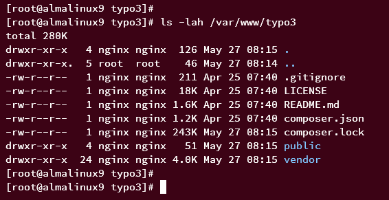

Nachdem TYPO3 heruntergeladen wurde, führe den folgenden Befehl aus, um die Liste der Dateien und Verzeichnisse im Verzeichnis /var/www/typo3 zu überprüfen.
ls -lah /var/www/typo3
Du solltest ähnliche Dateien und Verzeichnisse wie diese sehen:
list files TYPO3 CMS source code

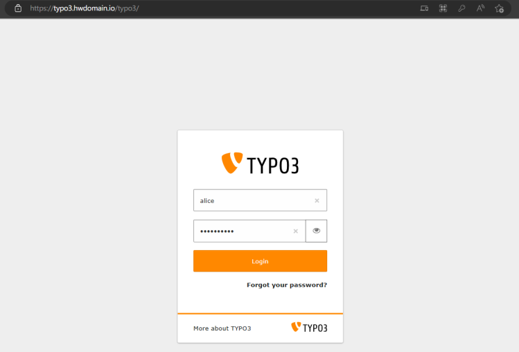

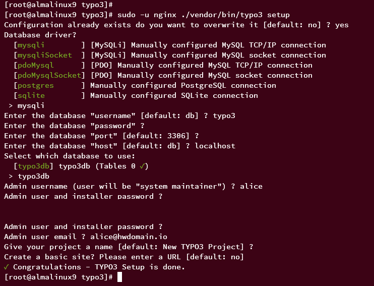

Zum Schluss führst du die TYPO3 CMS-Binärdatei aus, um die Konfiguration zu starten, und wirst nach einigen Konfigurationen gefragt.
sudo -u nginx ./vendor/bin/typo3 setup
Du wirst nach einigen TYPO3 CMS-Konfigurationen gefragt.
  • Gib den Datenbanktreiber mysqli ein.
  • Gib den Datenbankbenutzer, das Passwort, den Port und den Host ein.
  • Gib nun den Namen der Datenbank ein, die für TYPO3 CMS verwendet werden soll. In diesem Beispiel lautet der Datenbankname typo3db.
  • Gib den neuen Admin-Benutzer, die E-Mail und das Passwort für TYPO3 CMS ein.
  • Für den Projektnamen und die grundlegende Website-URL drückst du ENTER, um sie als Standard zu belassen.
Sobald die Konfiguration von TYPO3 CMS abgeschlossen ist, solltest du die Meldung„Congratulations – TYPO3 Setup is done“ sehen.
TYPO3 CMS über die Kommandozeile installieren

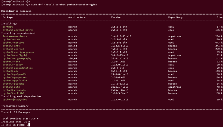

Führe den folgenden dnf-Befehl aus, um Certbot und das Certbot-Plugin für Nginx zu installieren. Gib y ein, um die Installation zu bestätigen, und drücke dann ENTER.
sudo dnf install certbot python3-certbot-nginx
certbot installieren

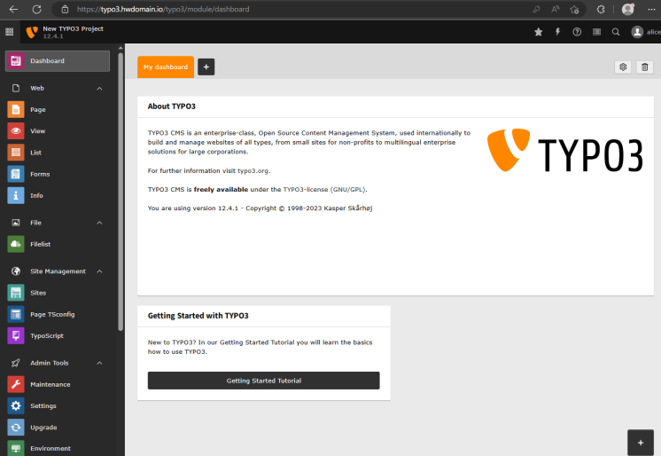

Starte deinen Webbrowser und rufe die TYPO3 CMS-Installationsadresse auf (z.B.: https://typo3.hwdomain.io/). Du solltest den Anmeldebildschirm von TYPO3 CMS erhalten.
Gib den Administrator-Benutzer und das Passwort ein, die du erstellt hast, und klicke dann auf Login.
Anmeldung bei TYPO3 CMS
Wenn du den richtigen Administrator-Benutzer und das richtige Passwort hast, sollte dir das TYPO3 CMS-Administrator-Dashboard wie folgt angezeigt werden:
TYPO3 CMS Admin Dashboard

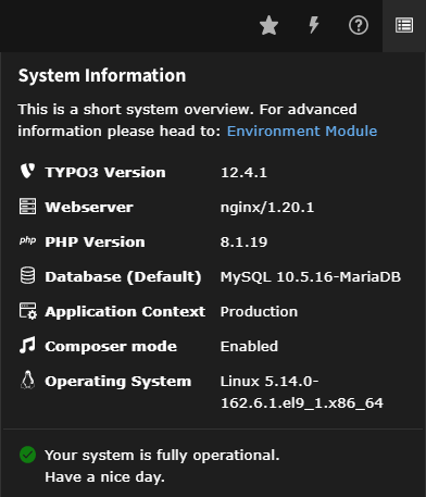

Klicke oben rechts im Menü auf das Info-Symbol und du solltest die Details zu den Software-Stacks erhalten, die du derzeit für die TYPO3 CMS-Installation verwendest. In dieser Demo ist die installierte Version von TYPO3 CMS v12 mit Nginx Webserver, MariaDB Datenbankserver und PHP-FPM 8.1.
typo3 cms installation info
Du bist fertig! Du hast die Installation von TYPO3 CMS auf deinem AlmaLinux 9 Server mit MariaDB-Datenbankserver, PHP-FPM und Nginx-Webserver abgeschlossen. Außerdem hast du deinen Einsatz mit SSL/TLS-Zertifikaten von Letsencrypt abgesichert. Nun kannst du eine neue Website mit TYPO3 CMS erstellen.
