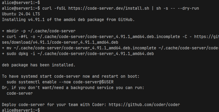

curl -fsSL https://code-server.dev/install.sh | sh -s -- --dry-run
Wenn der code-server auf deinem System installiert ist, siehst du die folgende Ausgabe:

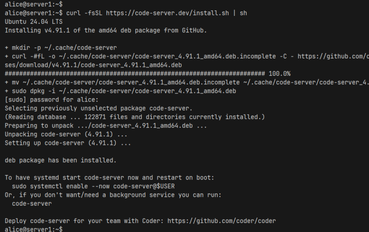

Installiere nun den Code-Server mit dem unten stehenden Befehl. Gib dein sudo/administrator Passwort ein, wenn du danach gefragt wirst.

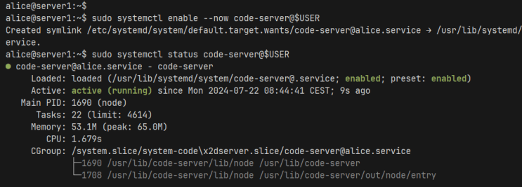

Nachdem die Installation abgeschlossen ist, starte und aktiviere den Code-Server mit dem folgenden„systemctl„-Befehl.
sudo systemctl enable --now code-server@$USER
Überprüfe abschließend den Code-Server-Dienst mit folgendem Befehl, um sicherzustellen, dass der Dienst läuft.
sudo systemctl status code-server@$USER
In dieser Ausgabe kannst du sehen, dass der Code-Server läuft, und zwar auf dem Standardport 8080.

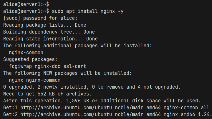

Installiere den Nginx Webserver mit dem folgenden„apt„-Befehl. Gib„Y“ ein, um die Installation zu bestätigen.
sudo apt install nginx -y

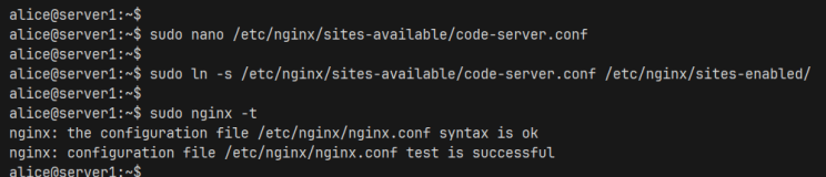

Führe anschließend den folgenden Befehl aus, um den Serverblock„code-server.conf“ zu aktivieren und deine Nginx-Konfiguration zu überprüfen.
sudo ln -s /etc/nginx/sites-available/code-server.conf /etc/nginx/sites-enabled/ sudo nginx -t
Wenn du richtig liegst und Nginx richtig konfiguriert hast, siehst du die Ausgabe„syntax is ok – test is successful“.

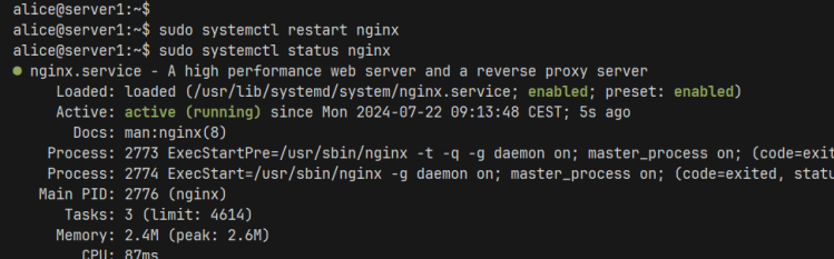

Führe nun den folgenden Befehl aus, um den Nginx-Webserver neu zu starten und die Änderungen zu übernehmen. Überprüfe dann den Nginx-Status, um sicherzustellen, dass der Webserver läuft.
sudo systemctl restart nginx sudo systemctl status nginx
In der folgenden Ausgabe siehst du, dass der Nginx-Webserver als Reverse-Proxy für die Code-Server-Anwendung läuft.

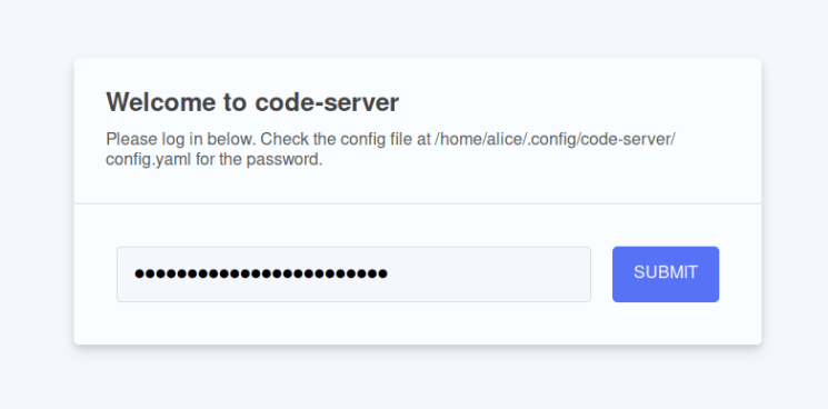

Öffne deinen Webbrowser und besuche https://code.howtoforge.local. Wenn deine Installation erfolgreich war, wirst du aufgefordert, dein Passwort einzugeben.
Gib dein Passwort ein und klicke zur Bestätigung auf SUBMIT.

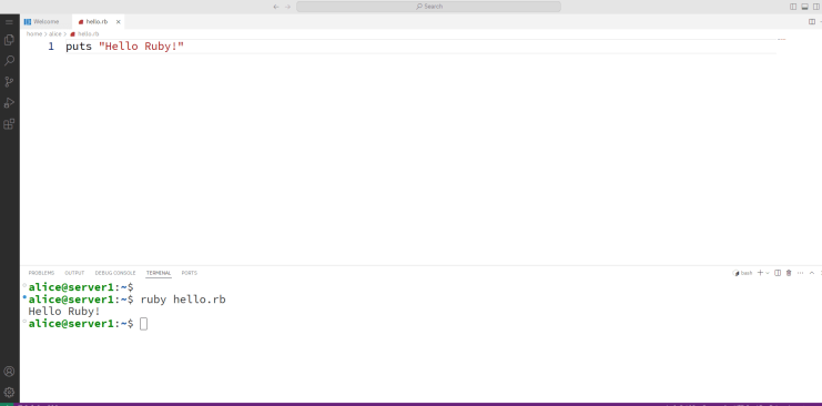

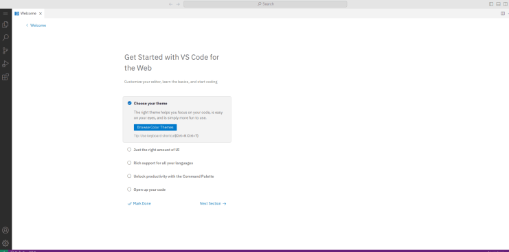

Wenn du das richtige Passwort hast, siehst du den folgenden Bildschirm des Code-Servers. Wähle dein Standardthema, hell oder dunkel.
Jetzt siehst du den folgenden Live-Code-Server in deinem Webbrowser.
