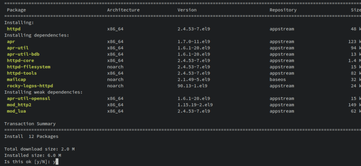

Führe nun den folgenden dnf-Befehl aus, um den Webserver httpd zu installieren. Wenn du dazu aufgefordert wirst, bestätige mit y und drücke ENTER, um fortzufahren.
sudo dnf install httpd
httpd installieren

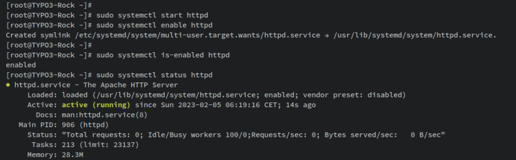

Sobald httpd installiert ist, gibst du den folgenden systemctl-Befehl ein, um den httpd-Webserver zu starten und zu aktivieren. Dadurch wird der httpd-Webserver gestartet und kann beim Systemstart automatisch gestartet werden.
sudo systemctl start httpd
sudo systemctl enable httpd
Überprüfe den Status des httpd-Webservers mit dem folgenden systemctl-Befehl. Du solltest eine Ausgabe wie„enabled“ erhalten, die bestätigt, dass der httpd-Dienst beim Systemstart automatisch gestartet wird. Und der Status des httpd-Webservers ist „running“.
sudo systemctl is-enabled httpd
sudo systemctl status httpd
httpd verifizieren

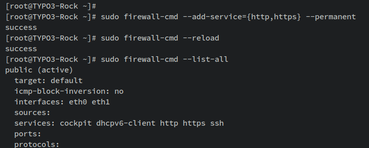

Gib den folgenden firewall-cmd-Befehl ein, um sowohl HTTP- als auch HTTPS-Ports zur firewalld hinzuzufügen. Lade dann die Firewalld neu, um die Änderungen zu übernehmen.
sudo firewall-cmd --add-service={http,https} --permanent
sudo firewall-cmd --reload
Die Ausgabe„success“ bestätigt den Erfolg der Operation. Du kannst nun die Liste der Firewalld-Regeln mit dem folgenden Befehl überprüfen.
sudo firewall-cmd --list-all
Im Abschnitt „Dienste“ solltest du sehen, dass sowohl HTTP- als auch HTTPS-Protokolle zur Firewalld hinzugefügt wurden.

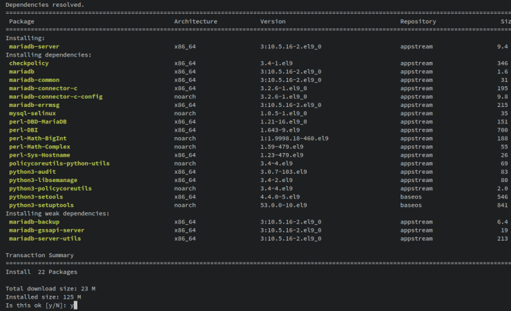

Gib zunächst den folgenden dnf-Befehl ein, um den MariaDB-Datenbankserver zu installieren.
sudo dnf install mariadb-server
Gib y ein, wenn du dazu aufgefordert wirst, und drücke ENTER, um fortzufahren.
mariadb installieren

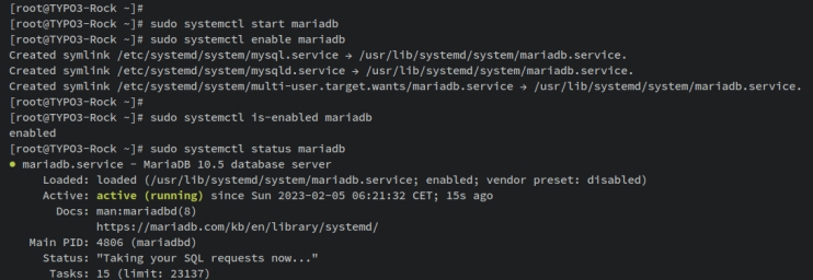

Gib den folgenden systemctl-Befehl ein, um den MariaDB-Dienst zu überprüfen und sicherzustellen, dass der Dienst läuft und aktiviert ist.
sudo systemctl status mariadb
Die Ausgabe„enabled“ bestätigt, dass der MariaDB-Server aktiviert ist und beim Systemstart automatisch gestartet wird. Die Ausgabe„active (running)“ bestätigt, dass der MariaDB-Server ausgeführt wird.
start verify mariadb

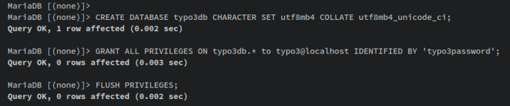

Führe nun die folgenden MariaDB-Abfragen aus, um eine neue Datenbank und einen neuen Benutzer anzulegen. In diesem Beispiel wirst du eine neue Datenbank„typo3db“ mit dem Benutzer„typo3“ erstellen. Achte darauf, dass du das Passwort in den folgenden Abfragen änderst und dass du den Zeichensatz„utf8mb4“ als Standard für deine Datenbank verwendest.
CREATE DATABASE typo3db CHARACTER SET utf8mb4 COLLATE utf8mb4_unicode_ci;
GRANT ALL PRIVILEGES ON typo3db.* to typo3@localhost IDENTIFIED BY 'typo3password';
FLUSH PRIVILEGES;

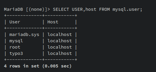

Als Nächstes überprüfst du die Liste der verfügbaren Benutzer in MariaDB mit der folgenden Abfrage. Du solltest sehen, dass der neue Benutzer„typo3“ hinzugefügt wurde und auf deinem MariaDB-Server verfügbar ist.
SELECT USER,host FROM mysql.user;
Benutzer verifizieren

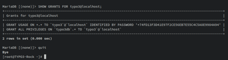

Überprüfe schließlich die Berechtigungen des MariaDB-Benutzers„typo3“ mit der folgenden Abfrage. Du solltest sehen, dass der Benutzer„typo3“ alle Berechtigungen für die Datenbank„typo3db“ hat.
SHOW GRANTS FOR typo3@localhost;
Benutzerrechte anzeigen

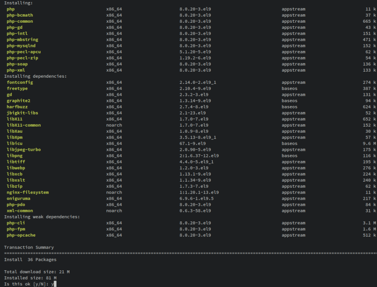

Gib den folgenden dnf-Befehl ein, um die PHP 8.0-Pakete zu installieren. Wenn du dazu aufgefordert wirst, gibst du zur Bestätigung y ein und drückst ENTER, um fortzufahren.
sudo dnf install php php-common php-mysqlnd php-gd php-curl php-json php-intl php-bcmath php-zip php-apcu php-mbstring php-fileinfo php-xml php-soap
php installieren

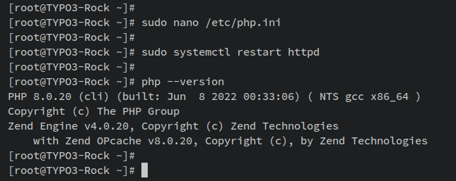

Sobald PHP installiert ist, öffne die Konfigurationsdatei „/etc/php.ini“ mit dem folgenden nano-Editor-Befehl.
sudo nano /etc/php.ini
Ändere die Standardkonfigurationen der php.ini mit den folgenden Zeilen.
memory_limit = 512M
max_execution_time = 300
max_input_vars = 2000
date.timezone = Europe/Stockholm
post_max_size = 30M
upload_max_filesize = 30M
Speichere und beende die Datei„/etc/php.ini“, wenn du fertig bist.
Führe nun den folgenden systemctl-Befehl aus, um den httpd-Dienst neu zu starten und die neuen Änderungen, die du in der Datei „php.ini“ vorgenommen hast, anzuwenden.
sudo systemctl restart httpd
Du kannst die aktuelle PHP-Version auch mit dem unten stehenden „php“-Befehl überprüfen. Du solltest eine Ausgabe erhalten, dass PHP 8.0 auf deinem System installiert ist.
php --version
php verifizieren

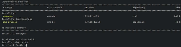

Gib den folgenden dnf-Befehl ein, um Composer aus dem EPEL-Repository zu installieren. Wenn du dazu aufgefordert wirst, gib y ein, um zu bestätigen, und drücke ENTER, um fortzufahren.
sudo dnf install composer
Komponist installieren

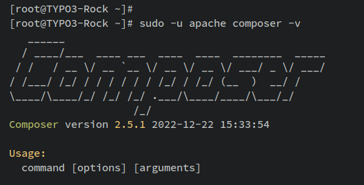

Sobald Composer installiert ist, gibst du den folgenden Befehl ein, um die Composer-Version zu überprüfen.
sudo -u apache composer -V
Die folgende Ausgabe bestätigt, dass Composer v2.5.1 auf deinem Rocky Linux System installiert ist.
Komponist prüfen

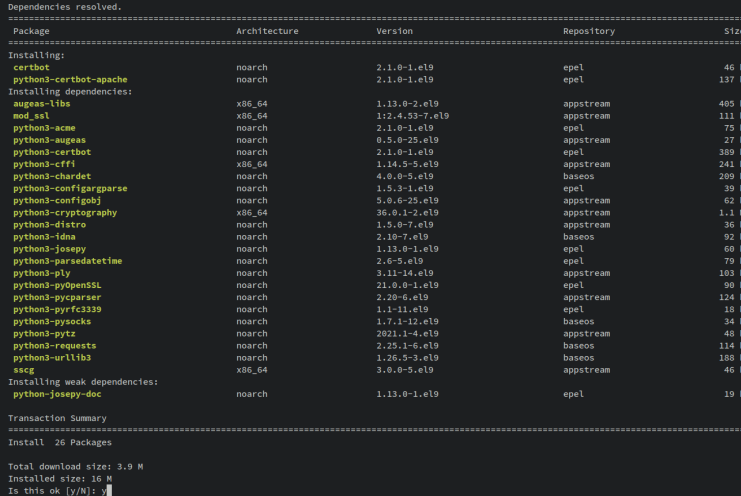

Gib den folgenden dnf-Befehl ein, um die Pakete„certbot“ und„python3-certbot-apache“ auf deinem System zu installieren. Gib y ein, wenn du dazu aufgefordert wirst, und drücke ENTER, um fortzufahren.
sudo dnf install certbot python3-certbot-apache
certbot installieren

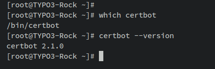

Sobald die Installation abgeschlossen ist, führe den folgenden Befehl aus, um deine Installation zu überprüfen.
which certbot
certbot --version
Der Binärpfad des Befehls„certbot“ ist unter„/bin/certbot“ zu finden. Die Version von certbot, die du installiert hast, ist v2.1.0.
certbot verifizieren

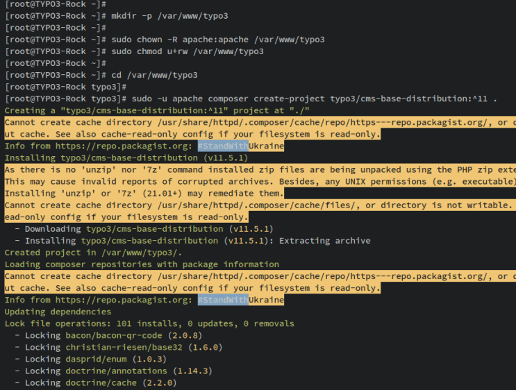

Gehe nun in das Verzeichnis‚/var/www/typo3‚ und lade den TYPO3 CMS-Quellcode mit dem folgenden composer-Befehl herunter.
cd /var/www/typo3
sudo -u apache composer create-project typo3/cms-base-distribution:^11 .
Ausgabe:
Quellcode herunterladen

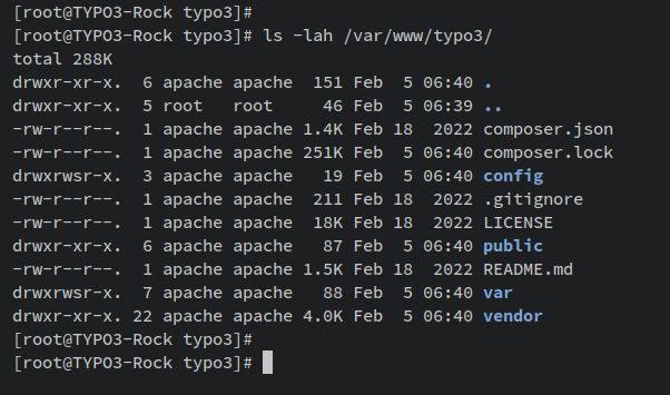

Sobald der TYPO3 CMS-Quellcode heruntergeladen ist, gibst du den folgenden Befehl ein, um die Liste der Dateien und Verzeichnisse im Verzeichnis„/var/www/typo3“ zu überprüfen.
ls -lah /var/www/typo3
Die folgende Ausgabe bestätigt, dass der Quellcode von TYPO3 CMS heruntergeladen wurde. Außerdem musst du sicherstellen, dass der Eigentümer des TYPO3 CMS-Quellcodes der Benutzer und die Gruppe„apache“ ist.

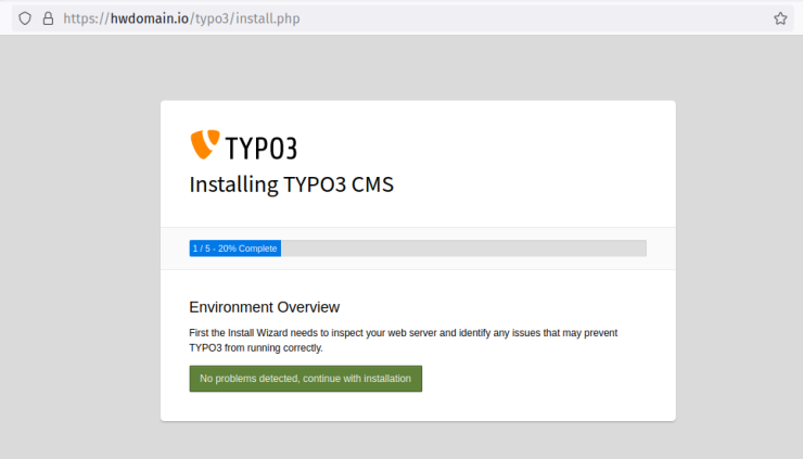

Öffne nun deinen Webbrowser und gib den Domainnamen deiner TYPO3 CMS-Installation ein (z.B.: https://hwdomain.io/).
Das TYPO3 CMS-Installationsprogramm wird auf der ersten Seite deine Systemumgebung prüfen und verifizieren. Vergewissere dich, dass du die Schaltfläche„Keine Probleme festgestellt, mit der Installation fortfahren“ erhältst, die bestätigt, dass dein System für die Installation von TYPO3 CMS bereit ist.
Installationsbeginn

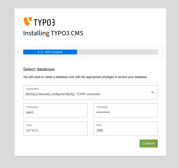

Gib nun die Daten des MariaDB-Benutzers ein, der für die TYPO3 CMS-Installation verwendet werden soll.
setupd atabase

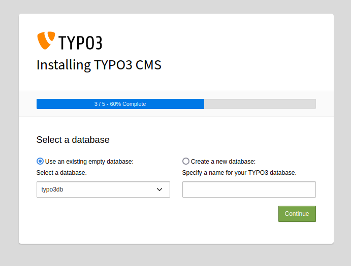

Wähle die Option„Eine vorhandene leere Datenbank verwenden“ und wähle die Datenbank„typo3db“ im Dropdown-Menü aus. Klicke dann auf Weiter.
Datenbank auswählen

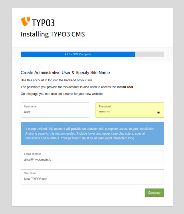

Gib nun den Benutzernamen, die E-Mail-Adresse und das Passwort für den TYPO3 CMS-Admin-Benutzer ein. Achte darauf, dass du ein sicheres Passwort verwendest.
Klicke auf Weiter, um fortzufahren.
Admin-Setup

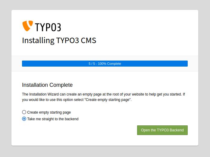

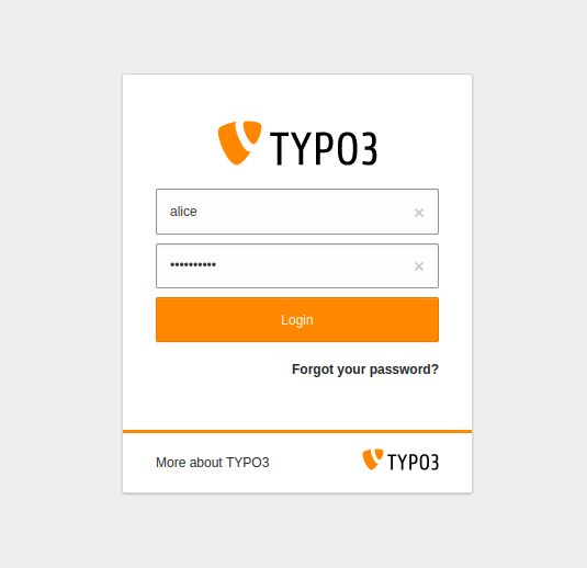

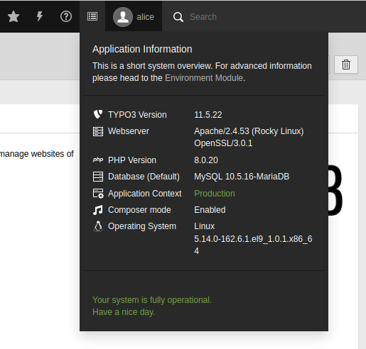

Wenn du fertig bist, solltest du eine Meldung wie„Installation abgeschlossen“ erhalten.

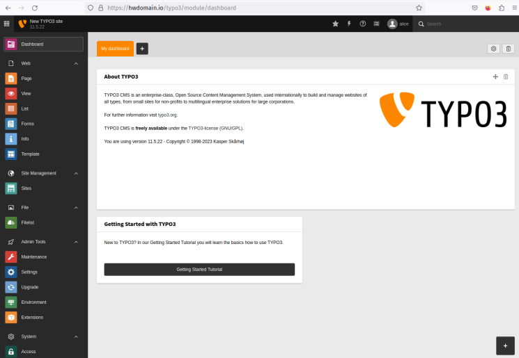

Wähle nun die Option„Direkt zum Backend“ und klicke auf die Schaltfläche„TYPO3 Backend öffnen„, um fortzufahren.
Installation beendet
Du wirst nun zur TYPO3 CMS Login-Seite weitergeleitet. Gib deinen Admin-Benutzer und dein Passwort ein und klicke dann auf Login.
login page typo3 cms
Wenn du erfolgreich eingeloggt bist, solltest du das TYPO3 CMS Administrations-Dashboard sehen.
Dashboard typo3 cms
Du kannst die Details der Software, die du für die TYPO3 CMS-Installation verwendest, überprüfen, indem du auf das Menü „Anwendungsinformationen“ auf der linken Seite des Benutzerprofils klickst.
Du solltest ähnliche Details wie im folgenden Screenshot sehen – zum Zeitpunkt dieses Schreibens hast du TYPO3 CMS v11.5 mit httpd/Apache Webservern, PHP 8.0 und dem MariaDB Datenbankserver installiert.
Status der Installation überprüfen
