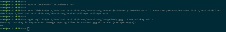

Führe dann den folgenden Befehl aus, um den RethinkDB GPG-Schlüssel und das Repository hinzuzufügen.
export CODENAME=`lsb_release -cs`
echo "deb https://download.rethinkdb.com/repository/debian-$CODENAME $CODENAME main" | sudo tee /etc/apt/sources.list.d/rethinkdb.list
wget -qO- https://download.rethinkdb.com/repository/raw/pubkey.gpg | sudo apt-key add -
rethinkdb Repository hinzufügen
