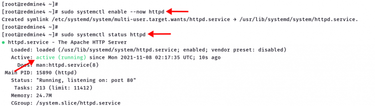

Wenn die Installation der httpd-Pakete abgeschlossen ist, starte und aktiviere den httpd-Dienst.
sudo systemctl enable --now httpd
Überprüfe nun den httpd und stelle sicher, dass er aktiv ist und läuft.
sudo systemctl status httpd
Starte und aktiviere httpd

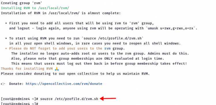

2. Installiere nun die stabile Version von rvm und lade die rvm-Umgebung mit den folgenden Befehlen.
curl -L get.rvm.io | bash -s stable
source /etc/profile.d/rvm.sh
Installation von RVM Ruby Version Manager

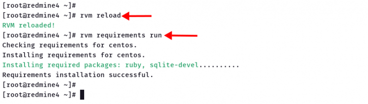

Danach lädst du den rvm-Quellcode erneut und installierst alle Systemvoraussetzungen für den rvm.
rvm reload
rvm requirements run
Installieren der RVM-Abhängigkeiten

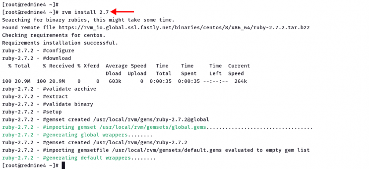

3. Führe den folgenden rvm-Befehl aus, um Ruby Version 2.7 auf dem Rocky Linux System zu installieren.
rvm install 2.7
Warte, bis die Installation abgeschlossen ist.
Installation von Ruby mit RVM auf Rocky Linux

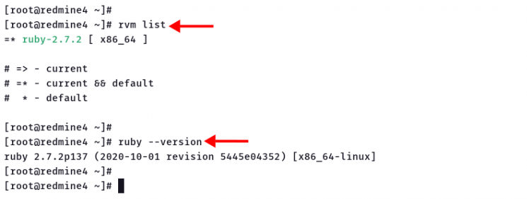

Prüfe nun die verfügbare Ruby-Version auf deinem System und die aktuelle Ruby-Version auf deinem System.
rvm list
ruby --version
Du wirst eine ähnliche Ausgabe wie unten sehen.
Überprüfen der RVM- und Ruby-Installation
Es ist nur eine Version von Ruby auf deinem System installiert, nämlich ruby 2.7.2. Und diese wird derzeit auf deinem System verwendet.

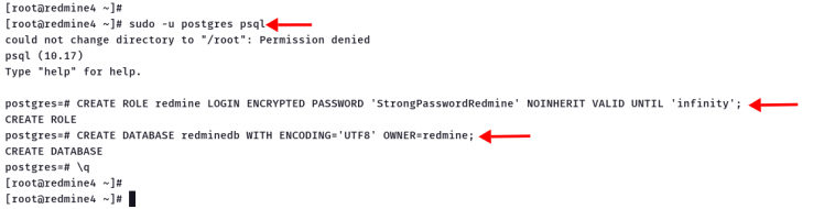

Danach erstellst du eine neue PostgreSQL-Datenbank und einen Benutzer für Redmine.
1. Melde dich mit folgendem Befehl in der PostgreSQL-Shell an.
sudo -u postgres psql
2. Erstelle mit der folgenden Abfrage einen neuen PostgreSQL-Benutzer„redmine“ und die Datenbank„redminedb„. Achte darauf, dass du das Passwort mit deinem sicheren Passwort änderst.
CREATE ROLE redmine LOGIN ENCRYPTED PASSWORD 'StrongPasswordRedmine' NOINHERIT VALID UNTIL 'infinity';
CREATE DATABASE redminedb WITH ENCODING='UTF8' OWNER=redmine;
Gib„\q“ ein und drücke„Enter„, um die PostgreSQL-Shell zu verlassen.
Datenbank PostgreSQL für Redmine erstellen

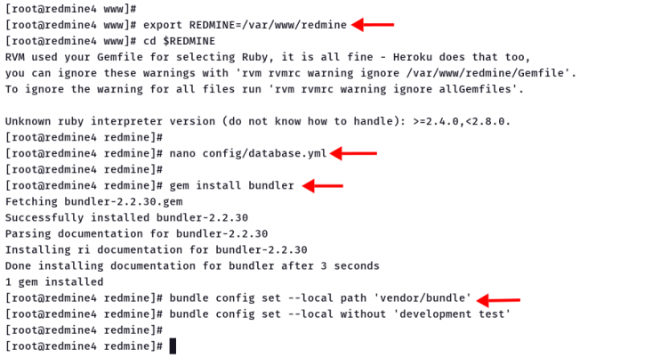

3. Nachdem du die Datenbank für Redmine konfiguriert hast, wirst du einige Ruby-Abhängigkeiten installieren. Du musst die folgenden Befehle im Redmine-Installationsverzeichnis„/var/www/redmine“ ausführen.
Installiere zunächst einen Bundler mit dem unten stehenden Befehl ruby gem.
gem install bundler
Führe nun den Befehl „bundle“ aus, um deine Redmine-Installation zu konfigurieren.
bundle config set --local path 'vendor/bundle'
bundle config set --local without 'development test'
Redmine-Installation konfigurieren
Installiere nun die Ruby-Pakete für Redmine mit dem unten stehenden bundle-Befehl.
bundle install
Je nach Internetverbindung und Rechner/System kann der Befehl einige Zeit in Anspruch nehmen. Wenn du keine Fehlermeldungen erhältst, gehe zum nächsten Schritt über.

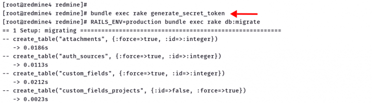

4. Nachdem die Installation aller Ruby-Abhängigkeiten abgeschlossen ist, generierst du das geheime Token und migrierst die Datenbank mit dem folgenden Befehl.
bundle exec rake generate_secret_token
RAILS_ENV=production bundle exec rake db:migrate
Erstelle ein geheimes Token und migriere die Datenbank

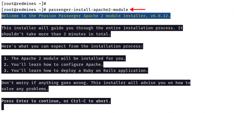

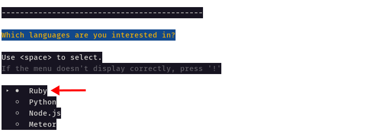

2. Nachdem die Installation von passenger abgeschlossen ist, führe den folgenden Befehl aus, um das passenger Apache-Modul zu installieren.
passenger-install-apache2-module
Das Installationsprogramm beschreibt alles, was du tun musst, und du solltest„Enter“ drücken, wenn du alle Punkte der Installation gelesen hast.
Apache Modul Phusion Passenger installieren
Wähle„Ruby“ als deine Anwendung und drücke„Enter„, um fortzufahren.

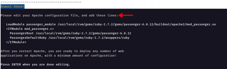

Jetzt fordert dich das Installationsprogramm auf, einige Konfigurationen für Apache/httpd vorzunehmen, wie du auf dem Screenshot unten sehen kannst.
Apache-Konfiguration für Phusion Passenger hinzufügen

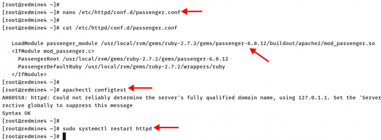

Öffne eine neue Terminal-Shell, verbinde dich mit deinem Server und erstelle eine neue httpd-Konfiguration„/etc/httpd/conf.d/passenger.conf“ mit dem Editor nano.
nano /etc/httpd/conf.d/passenger.conf
Füge die Konfiguration ein, die auf deinem Bildschirm angezeigt wird. Unten siehst du die Konfiguration aus dem Screenshot oben.
   LoadModule passenger_module /usr/local/rvm/gems/ruby-2.7.2/gems/passenger-6.0.12/buildout/apache2/mod_passenger.so
   <IfModule mod_passenger.c>
     PassengerRoot /usr/local/rvm/gems/ruby-2.7.2/gems/passenger-6.0.12
     PassengerDefaultRuby /usr/local/rvm/gems/ruby-2.7.2/wrappers/ruby
   </IfModule>
Speichere die Konfiguration und beende sie.
Starte anschließend den httpd-Dienst neu, um die neue Konfiguration anzuwenden.
sudo systemctl restart httpd
Apache für Phusion Passenger einrichten
Gehe dann zurück in die vorherige Shell und drücke„Enter„, um fortzufahren.

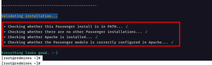

Danach überprüft das Installationsprogramm die Installation des Apache-Moduls und stellt sicher, dass du keine Fehler erhältst.
Wenn du keine Fehler bekommst, siehst du eine ähnliche Ausgabe wie unten.
Phusion Passenger Installation erfolgreich
Die Installation von Passenger und dem Apache 2 Modul ist abgeschlossen. Jetzt kannst du den virtuellen httpd-Host für Redmine einrichten.

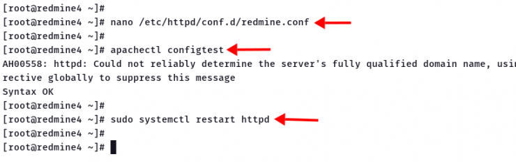

2. Als Nächstes überprüfst du die httpd-Konfiguration und stellst sicher, dass kein Fehler vorliegt. Starte dann den httpd-Dienst neu, um die neue Konfiguration des virtuellen Hosts anzuwenden.
apachectl configtest

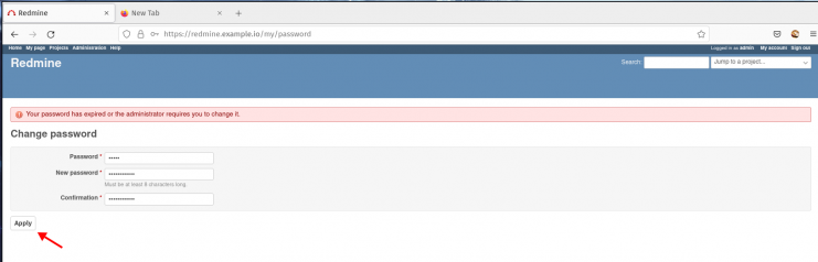

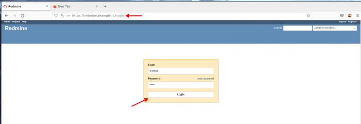

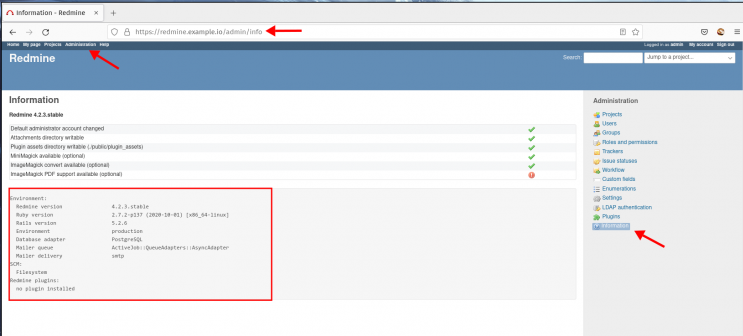

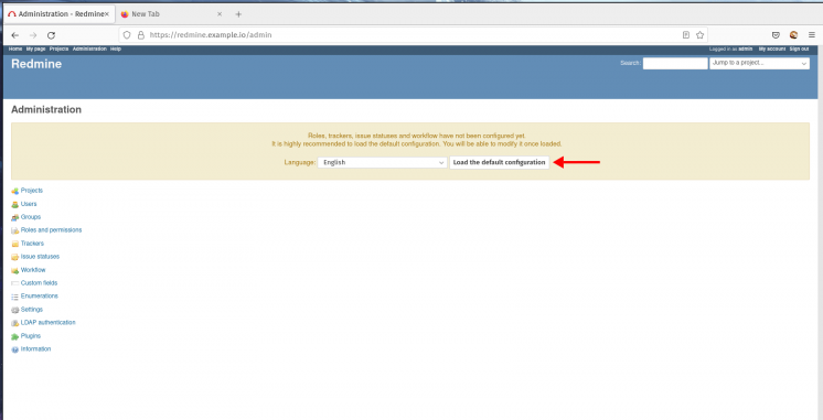

Jetzt kannst du auf deine Redmine-Installation zugreifen.
Apache Virtual Host für Redmine einrichten

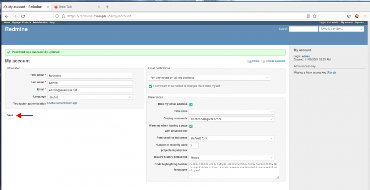

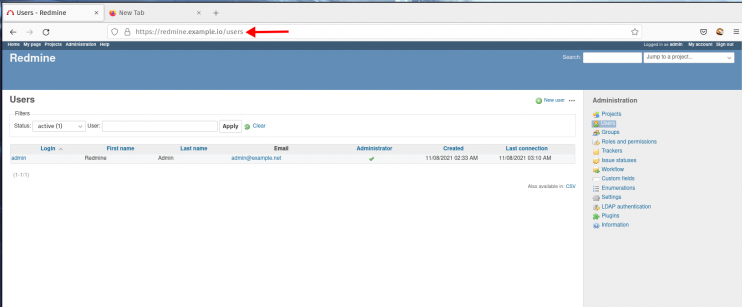

Überprüfe die Redmine-Installation
Öffne deinen Webbrowser und gib den Domainnamen deiner Redmine-Installation mit dem Pfad „/login“ in die Adresszeile ein.
https://redmine.example.io/login
1. Gib auf der Redmine-Anmeldeseite den Standardbenutzer„admin“ und das Passwort„admin“ ein und klicke dann auf die Schaltfläche„Anmelden„.
Redmine Anmeldung admin admin
2. Jetzt musst du das Standard-Passwort „admin“ zurücksetzen.
Gib das alte Passwort„admin“ und das neue sichere Passwort ein und klicke dann auf„Übernehmen„.
Standard-Passwort ändern
3. Dann siehst du deine Kontodaten.
Details zum Administratorkonto einrichten
Bearbeite alle Informationen mit deinen Angaben oder lass sie einfach so, wie sie sind, und klicke dann auf„Speichern„.
4. Dann siehst du die Redmine-Verwaltungsseite wie unten abgebildet.
Redmine Admin Dashboard
Bei der ersten Installation musst du die Standardsprache für deine Redmine-Installation laden.
Wähle deine Sprache und klicke auf die Schaltfläche„Standardkonfiguration laden„.
5. Klicke im linken Menü auf„Benutzer„, um alle registrierten Benutzer in Redmine zu sehen.
Redmine List Users
6. Wechsle nun zum Menü„Informationen„, um alle Details deiner Redmine-Installation zu sehen.
Unten siehst du eine ähnliche Ausgabe.
Redmine Details Installation
Wie du sehen kannst, ist die Redmine-Installation abgeschlossen. Du hast gerade Redmine Version 4.2.3 stable mit Ruby 2.7 und der PostgreSQL-Datenbank in der Produktionsumgebung installiert.
