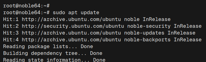

Führe zunächst den unten stehenden Befehl aus, um deinen Ubuntu-Paketindex auf die neueste Version zu aktualisieren.
Repo aktualisieren

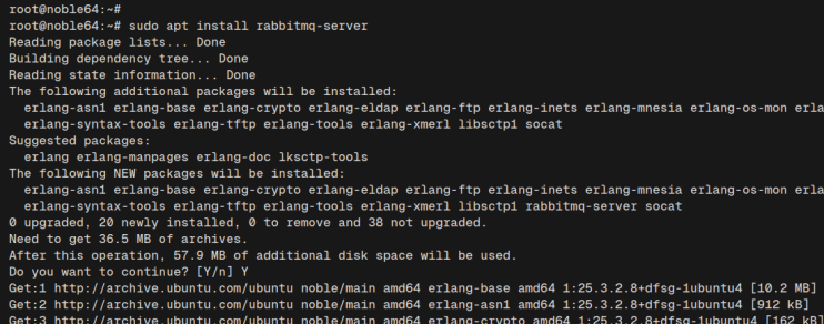

Installiere nun das Paket„rabbitmq-server“ mit dem unten stehenden Befehl„apt install„. Gib„Y“ ein, um die Installation zu bestätigen.
sudo apt install rabbitmq-server
rabbitmq Server installieren

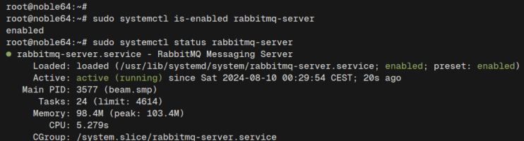

Nachdem die Installation abgeschlossen ist, überprüfe den Dienst„rabbitmq-server“ mit dem unten stehenden Befehl. Du wirst sehen, dass der RabbitMQ-Server aktiviert ist und läuft.
sudo systemctl is-enabled rabbitmq-server
sudo systemctl status rabbitmq-server

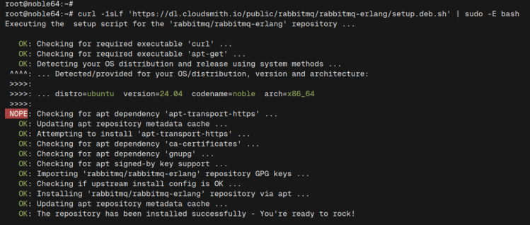

Füge den Cloudsmith Mirror für das RabbitMQ-Serverpaket hinzu, indem du den folgenden Befehl ausführst. Damit fügst du automatisch den GPG-Schlüssel und das Repository für RabbitMQ hinzu.
curl -1sLf 'https://dl.cloudsmith.io/public/rabbitmq/rabbitmq-erlang/setup.deb.sh' | sudo -E bash
Repo hinzufügen

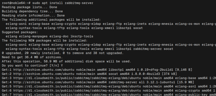

Nachdem der Vorgang abgeschlossen ist, führe den folgenden„apt install“ -Befehl aus, um den RabbitMQ-Server zu installieren.
Gib„Y“ ein, um mit der Installation fortzufahren.
rabbitmq installieren
Wenn die Installation abgeschlossen ist, überprüfe den Dienst„rabbitmq-server“ mit folgendem Befehl. Du siehst, dass der RabbitMQ-Server automatisch aktiviert ist und läuft.

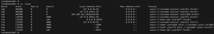

Was den Port des RabbitMQ-Servers angeht, kannst du mit dem Befehl„ss“ unten sicherstellen, dass der Port„5672“ im LISTEN-Status ist.
ss -tulpn

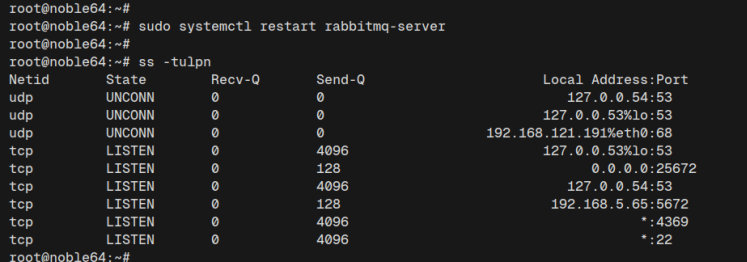

Zum Schluss führst du den Befehl„ss“ aus, um sicherzustellen, dass der RabbitMQ-Server unter deiner internen IP-Adresse läuft.
ss -tulpn | grep 5672
Die folgende Abbildung zeigt, dass der RabbitMQ-Server unter der IP-Adresse„192.168.5.65“ läuft.

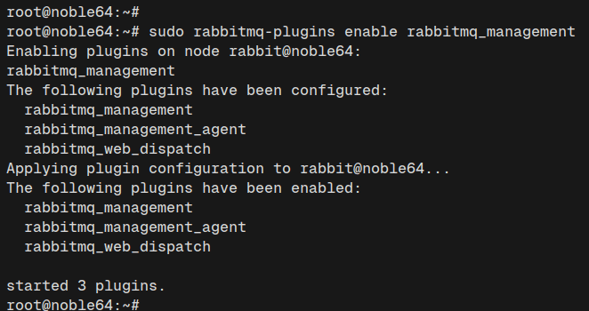

Als erstes führst du den Befehl„rabbitmq-plugins“ aus, um das Plugin„rabbitmq_management“ zu aktivieren. Dadurch werden auch andere Plugins wie„rabbitmq_management_agent“ und„rabbitmq_web_dispatch“ aktiviert.
sudo rabbitmq-plugins enable rabbitmq_management
enable management plugin

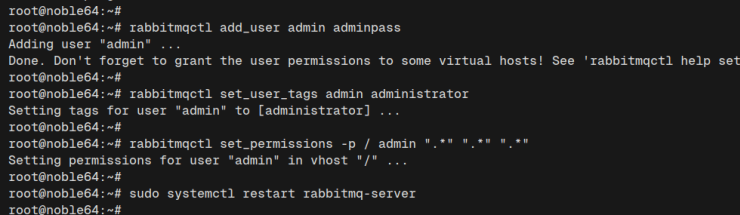

Führe nun den folgenden Befehl aus, um einen neuen Benutzer„admin“ mit dem Passwort„adminpass“ zu erstellen. Mache den Benutzer„admin“ zum Administrator und erteile ihm Rechte für alle verfügbaren vhosts auf dem RabbitMQ-Server.
rabbitmqctl add_user admin adminpass
rabbitmqctl set_user_tags admin administrator
rabbitmqctl set_permissions -p / admin ".*" ".*" ".*"
Administrator-Einrichtung

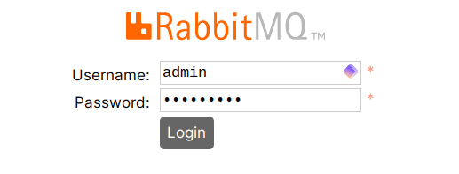

Rufe die IP-Adresse deines Ubuntu-Servers auf, z.B. http://192.168.5.65:15672/. Wenn alles klappt, wird die RabbitMQ-Login-Seite angezeigt.
Gib den Benutzer„admin“ und das Passwort„adminpass“ ein und klicke zur Bestätigung auf Login. Ändere diese Anmeldedaten, wenn du einen anderen Benutzernamen und ein anderes Passwort hast.
Anmeldung

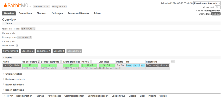

Wenn du erfolgreich warst, erhältst du das folgende RabbitMQ-Verwaltungsdashboard.
Dashboard
