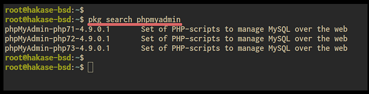

Um eine Liste aller verfügbaren phpMyAdmin-Pakete im FreeBSD-Repository zu erhalten, kannst du den Befehl pkg search (siehe unten) verwenden.
pkg search phpmyadmin
Jetzt erhältst du mehrere Versionen von phpMyAdmin.

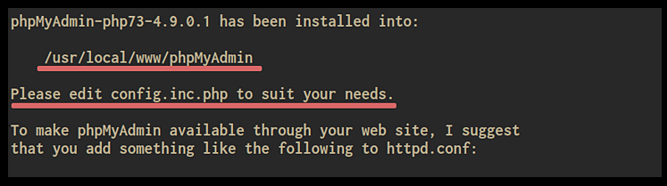

Installiere die neueste Version des phpMyAdmin-Pakets mit dem unten stehenden Befehl.
pkg install phpMyAdmin-php73
Sobald die Installation abgeschlossen ist, erhältst du das unten stehende Ergebnis.
Die phpMyAdmin-Pakete wurden auf dem FreeBSD 12.0 System installiert und befinden sich im Verzeichnis „/usr/local/www/phpMyAdmin“.

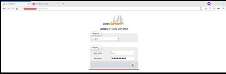

Schritt 4 – Testen
Öffne deinen Webbrowser, gib die IP-Adresse des Servers ein und folge dem Pfad „phpmyadmin“ in der Adressleiste.
http://10.5.5.25/phpmyadmin/
Du erhältst nun die phpMyAdmin-Anmeldeseite wie unten abgebildet. Melde dich mit deinem MySQL/MariaDB-Benutzernamen und deinem Passwort an.

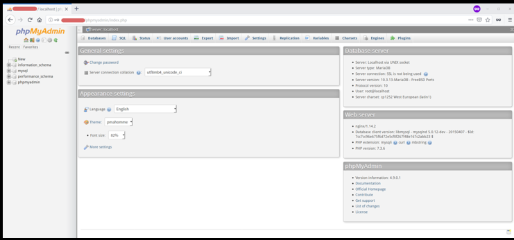

Sobald du dich eingeloggt hast, siehst du das unten abgebildete phpMyAdmin Dashboard.
Damit ist die Installation und Konfiguration von phpMyAdmin mit dem Nginx-Webserver innerhalb der FEMP-Stack-Umgebung und unter FreeBSD 12.0 erfolgreich abgeschlossen.
