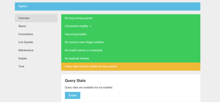

Zugriff auf das PgHero Dashboard
Öffne nun deinen Webbrowser und rufe die PgHero-Weboberfläche über die URL http://pghero.example.com auf. Du solltest das PgHero Dashboard auf dem folgenden Bildschirm sehen:

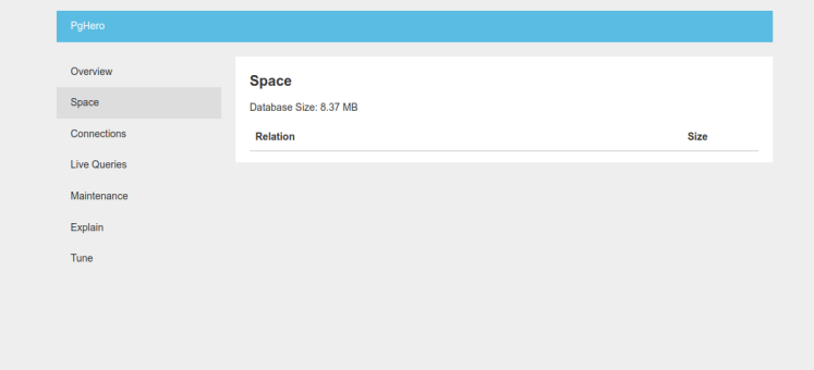

Klicke auf den Speicherplatz im linken Bereich und du solltest die Größe der PostgreSQL-Datenbank auf dem folgenden Bildschirm sehen:

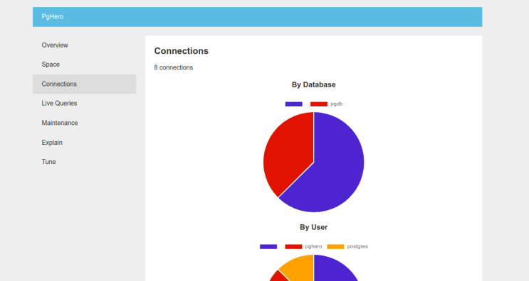

Klicke auf die Verbindungen. Du solltest alle PostgreSQL-Verbindungsanfragen auf dem folgenden Bildschirm sehen:

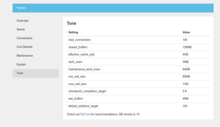

Klicke auf die Einstellung. Auf dem folgenden Bildschirm siehst du alle deine Standardeinstellungen:
