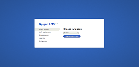

Öffne deinen Webbrowser und gib die URL http://example.com ein. Du wirst auf die folgende Seite weitergeleitet:
Wähle nun deine Sprache aus und klicke auf die Schaltfläche Speichern und weiter. Du solltest die folgende Seite sehen:

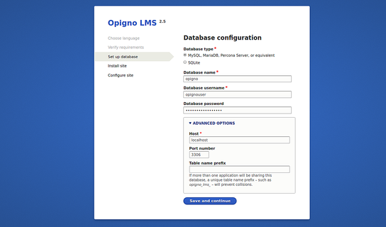

Als Nächstes gibst du deinen Datenbanknamen, deinen Benutzernamen und dein Passwort ein. Klicke dann auf die Schaltfläche “ Speichern und fort fahren“. Du solltest die folgende Seite sehen:

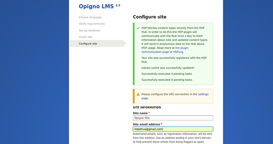

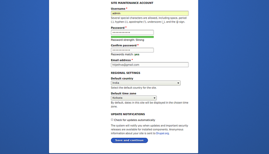

Als Nächstes gibst du deinen Webseitennamen, deine E-Mail-Adresse, deinen Administrator-Benutzernamen und dein Passwort ein. Klicke dann auf die Schaltfläche “ Speichern und fort fahren“. Du solltest die folgende Seite sehen:

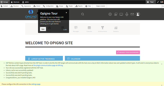

Glückwunsch! Du hast Opigno LMS erfolgreich auf dem Ubuntu 18.04 Server installiert und konfiguriert. Jetzt kannst du mit Opigno LMS ganz einfach dein eigenes Learning Management System hosten. Wenn du noch Fragen hast, kannst du dich gerne an mich wenden.
