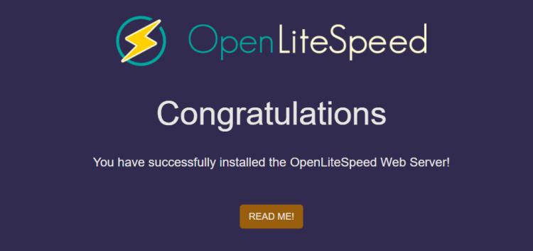

Testen der OpenLiteSpeed-Installation
Jetzt, wo der Webserver eingerichtet ist, kannst du einen Browser deiner Wahl öffnen und http://your_server_ip:8088/ eingeben, um die Benutzeroberfläche von OpenLiteSpeed zu testen.
Dabei ist deine_server_ip die aktuelle IP-Adresse deines AlmaLinux 8 VPS.
Wenn alles geklappt hat, solltest du von der Standard-Webseite von OpenLiteSpeed begrüßt werden.
OpenLiteSpeed testendie
