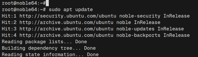

Führe zunächst den folgenden Befehl aus, um deinen Paketindex zu aktualisieren.
Repo aktualisieren

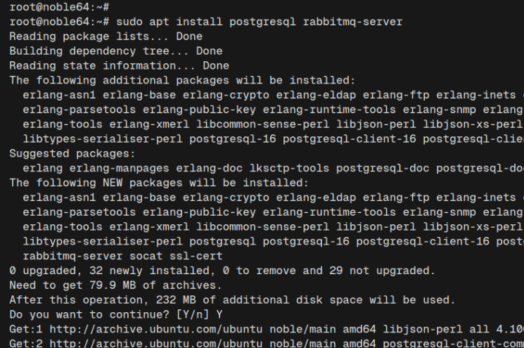

Jetzt installierst du den PostgreSQL- und den RabbitMQ-Server über das offizielle Ubuntu-Repository mit dem folgenden Befehl. Gib „Y“ ein, um die Installation zu bestätigen.
sudo apt install postgresql rabbitmq-server
postgresql rabbitmq installieren

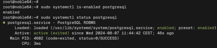

Nachdem die Installation abgeschlossen ist, überprüfe den PostgreSQL-Server mit dem unten stehenden Befehl „systemctl“.
Du kannst unten sehen, dass PostgreSQL den Status active und exited hat.
postgresql prüfen

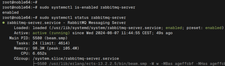

Zuletzt überprüfst du den RabbitMQ-Server mit dem folgenden Befehl.
sudo systemctl is-enabled rabbitmq-server
sudo systemctl status rabbitmq-server
Wie du im Folgenden siehst, läuft auch der RabbitMQ-Server.

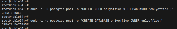

Führe den folgenden Befehl aus, um einen neuen PostgreSQL-Benutzer„onlyoffice“ mit dem Passwort„onlyoffice“ zu erstellen.
sudo -i -u postgres psql -c "CREATE USER onlyoffice WITH PASSWORD 'onlyoffice';"
Erstelle nun eine neue Datenbank„onlyoffice“ mit dem Standard-Eigentümer„onlyoffice“ mit folgendem Befehl:
sudo -i -u postgres psql -c "CREATE DATABASE onlyoffice OWNER onlyoffice;"

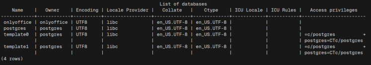

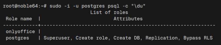

Überprüfe abschließend die Liste der Benutzer und Datenbanken auf dem PostgreSQL-Server mit dem folgenden Befehl.
sudo -i -u postgres psql -c "\du"
sudo -i -u postgres psql -c "\l"
Wie du unten siehst, sind der Benutzer„onlyoffice“ und die Datenbank„onlyoffice“ verfügbar.

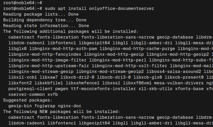

Als Nächstes aktualisierst du deinen Ubuntu-Paketindex und installierst das Paket„onlyoffice-documentserver“ mit dem folgenden Befehl. Standardmäßig installiert ONLYOFFICE auch den Nginx Webserver, der als Reverse Proxy verwendet wird.
sudo apt update && sudo apt install onlyoffice-documentserver
Gib„Y“ ein, um mit der Installation fortzufahren.

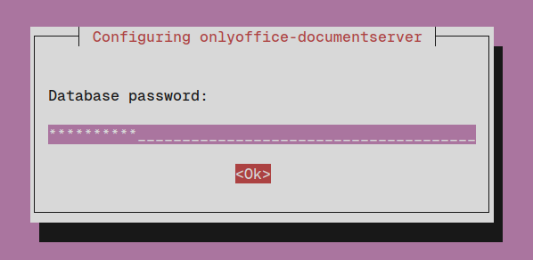

Gib das Datenbank-PostgreSQL-Passwort„onlyoffice“ ein.
onlyoffice Datenbank Passwort

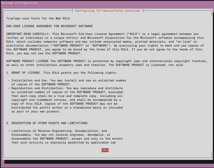

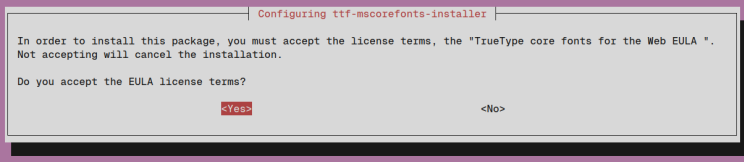

Wähle OK, um die TTF mscorefont Lizenz zu akzeptieren.
accept mscorefont license
Wähle Ja, um die EULA-Lizenzbedingungen zu akzeptieren.

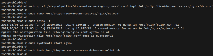

Führe nun den folgenden Befehl aus, um die Nginx-Syntax zu überprüfen und sicherzustellen, dass du keinen Fehler hast. Starte dann den Nginx-Webserver erneut mit dem Befehl„systemctl„.
sudo nginx -t
sudo systemctl start nginx
Wenn die Nginx-Syntax korrekt ist, siehst du eine Ausgabe wie„test is successful – syntax is OK„.
Zum Schluss führst du das unten stehende Skript aus, um HTTPS auf dem ONLYOFFICE Document Server anzuwenden. Damit wird dein ONLYOFFICE über sichere HTTPS-Verbindungen laufen.
sudo bash /usr/bin/documentserver-update-securelink.sh
https-Einrichtung
