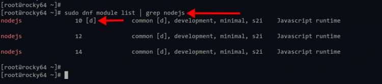

1. Führe zunächst den folgenden Befehl aus, um alle verfügbaren Repository-Module für Node.js auf deinem Rocky Linux-System zu überprüfen.
sudo dnf module list | grep nodejs
Du wirst eine ähnliche Ausgabe wie im folgenden Screenshot sehen.
Node.js-Repository-Modul Rocky Linux prüfen
Wie du siehst, ist nodejs Version 10 als Standard-Repository-Modul ausgewählt, mit dem Standardprofil „common“.

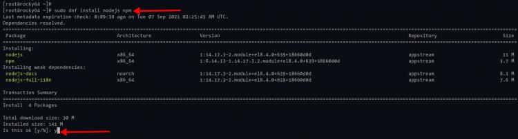

1. Installiere nun Node.js und npm, indem du den folgenden DNF-Befehl ausführst.
sudo dnf install nodejs npm
Tippe„y“ ein und drücke„Enter„, um zu bestätigen und die Pakete Node.js und npm zu installieren.
Node.js und npm auf Rocky Linux installieren
Wie du siehst, wählt der Befehl Nodejs 14.x aus dem AppStream Repository aus.

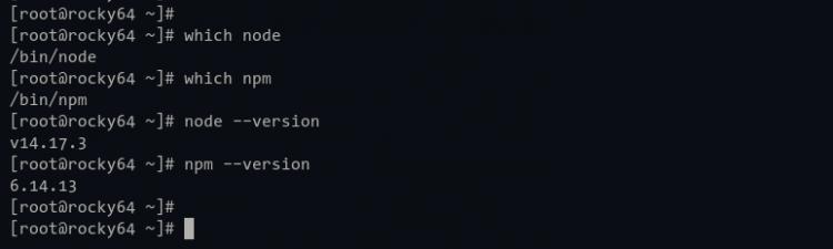

2. Wenn die Installation abgeschlossen ist, überprüfe deine Node.js-Installation mit dem folgenden Befehl.
Überprüfe den Binärpfad von Node.js und npm mit dem folgenden Befehl.
which node
which npm
Überprüfe die Versionen von Node.js und npm mit dem folgenden Befehl.
node --version
npm --version
Wenn deine Installation erfolgreich war, siehst du eine ähnliche Ausgabe wie unten.
Überprüfe den Pfad und die Version von Node.js und nom binary

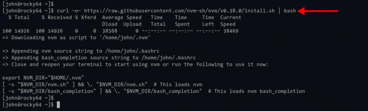

1. Um nvm zu installieren, führe den unten stehenden Befehl aus.
curl -o- https://raw.githubusercontent.com/nvm-sh/nvm/v0.38.0/install.sh | bash
Das Installationsskript wird ausgeführt und fügt eine neue Konfiguration in die Datei„~/.bashrc“ ein.

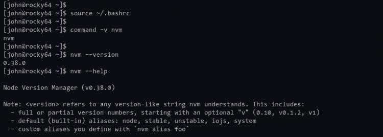

2. Lade die ~/.bashrc-Konfiguration mit dem unten stehenden Befehl neu.
source ~/.bashrc
3. Überprüfe danach die nvm-Installation mit dem folgenden Befehl.
Prüfe, ob der Befehl„nvm“ verfügbar ist oder nicht.
command -v nvm
Wenn der„nvm„-Befehl verfügbar ist, siehst du die Ausgabe„nvm„.
Überprüfe dann die nvm-Version und die nvm-Hilfeseite.
nvm --version
nvm --help
Im Folgenden siehst du eine ähnliche Ausgabe.
Überprüfen der NVM-Installation

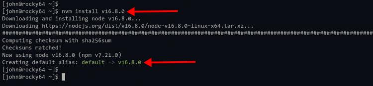

1. Führe den folgenden Befehl aus, um die gewünschte Version von Node.js zu installieren.
nvm install v16.8.0
Das nvm-Tool lädt die von dir gewünschte Node.js-Version herunter (im Moment ist v16.8.0 die neueste Version von Node.js) und macht sie zur Standardversion von Node.js in deiner Umgebung.

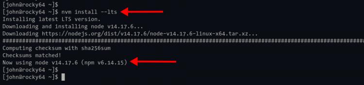

2. Als Nächstes kannst du die Option„–lts“ verwenden, um die LTS-Version von Node.js zu installieren. Führe den folgenden nvm-Befehl aus.
nvm install --lts
Der Befehl wird die neueste LTS-Version von Node.js herunterladen. Diesmal ist es Node.js v14.17.6.
Node.js LTS-Version mit nvm installieren
Nachdem die Installation abgeschlossen ist, führe den folgenden Befehl aus, um die Installation zu überprüfen.
node --version
npm --version
Die Standardversion von Node.js hat sich auf die neueste LTS-Version v14.x geändert.
Überprüfe die Installation von Node.js und npm

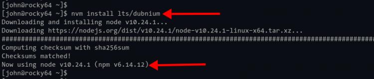

3. Du kannst Node.js auch über seinen Codenamen installieren. Für dieses Beispiel führst du den folgenden Befehl aus, um Node.js „dubnium“ zu installieren, das ist der Codename für Node.js v10.x.
nvm install lts/dubnium
Das nvm-Tool wird Node.js dubnium auf dein System herunterladen.
nvm Node.js basierend auf dem Codenamen Release installieren

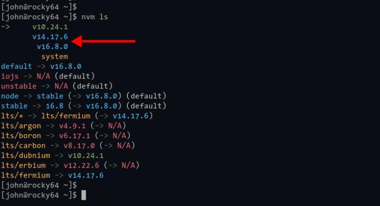

1. Um alle installierten Versionen von Node.js zu überprüfen, führe den folgenden Befehl nvm aus.
nvm ls
Im Folgenden siehst du die Ausgabe, die du erhalten wirst.
Überprüfe mit nvm, ob Node.js auf dem System installiert ist
Oben siehst du alle installierten Versionen von Node.js. Zurzeit verwendest du standardmäßig Node.js v10.24.1.

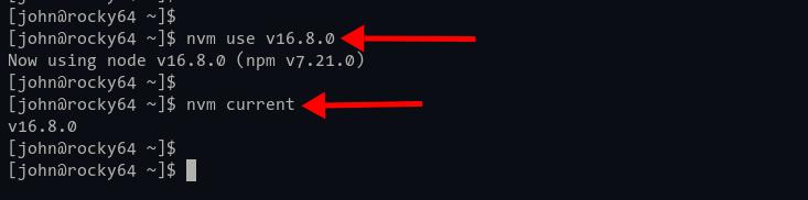

2. Um die Standardversion von Node.js zu ändern, führst du den Befehl nvm mit der Option „use“ aus (siehe unten).
Richte eine bestimmte Version von Node.js als Standardversion ein, indem du den folgenden Befehl ausführst.
nvm use v16.8.0
Danach überprüfst du die aktuell verwendete Node.js-Version mit dem folgenden Befehl.
nvm current
Du wirst sehen, dass die Standardversion von Node.js, die du derzeit verwendest, v16.8.0 ist.
Wechsle zwischen verschiedenen Node.js-Versionen mit NVM

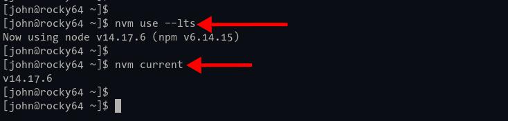

Um die Node.js LTS-Version als Standard einzurichten, kannst du den folgenden Befehl verwenden.
nvm use --lts
Überprüfe danach noch einmal die Version von Node.js, die du derzeit verwendest.
nvm current
Du wirst feststellen, dass die Standardversion von Node.js auf die LTS-Version v14.x geändert wurde.
