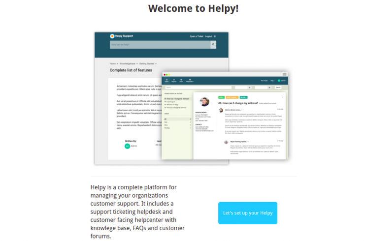

Öffne nun deinen Webbrowser und rufe das Helpy-Webinterface über die URL http://your-server-ip auf. Du solltest den folgenden Bildschirm sehen:

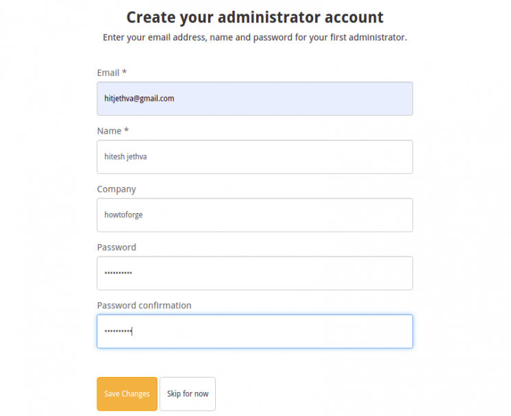

Klicke auf die Schaltfläche Helpy einrichten. Du solltest den Bildschirm zum Anlegen eines Administratorkontos sehen:
Gib deinen Administrator-Benutzernamen, dein Passwort und deine E-Mail-Adresse ein und klicke auf die Schaltfläche Änderungen speichern. Du solltest den Bildschirm „Helpdesk anpassen“ sehen:

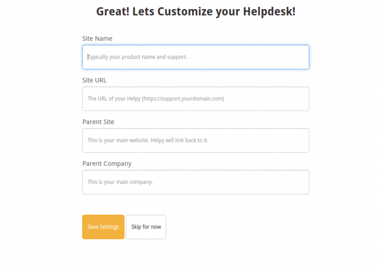

Passe deinen Helpdesk nach deinen Bedürfnissen an, ansonsten klicke auf die Schaltfläche Vorläufig überspringen. Du solltest den Bildschirm zur Konfiguration des SMTP-Servers sehen:

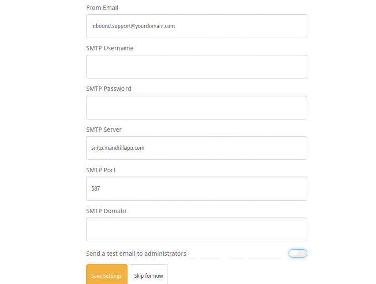

Gib die Daten deines SMTP-Servers ein oder klicke auf die Schaltfläche Jetzt überspringen. Du solltest den folgenden Bildschirm sehen:

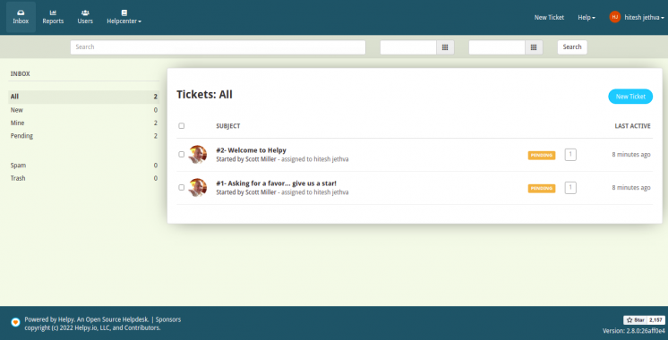

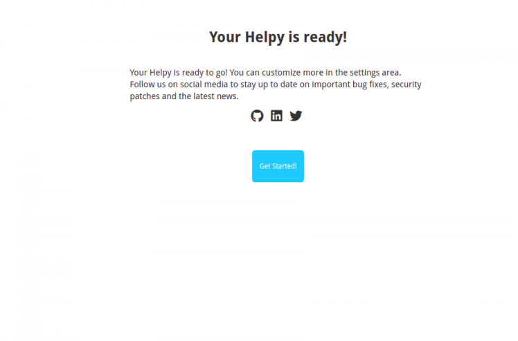

Klicke auf die Schaltfläche Get Started! Auf dem folgenden Bildschirm solltest du das Helpy-Dashboard sehen:
Herzlichen Glückwunsch! Du hast das Helpy Customer Helpdesk System erfolgreich auf Ubuntu 20.04 installiert. Jetzt kannst du Helpy in deinem Unternehmen einsetzen und mit der Verwaltung deiner Kunden beginnen. Wenn du noch Fragen hast, kannst du dich gerne an mich wenden.
