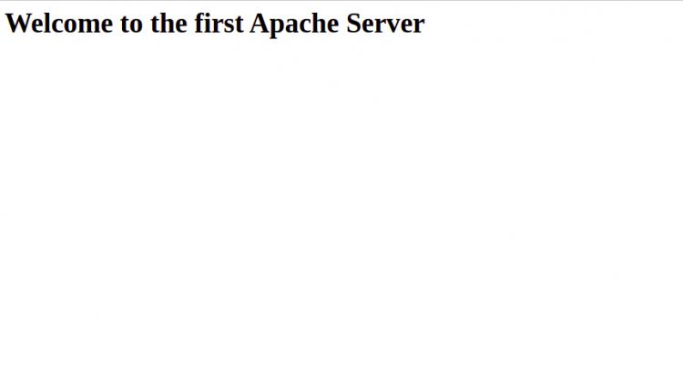

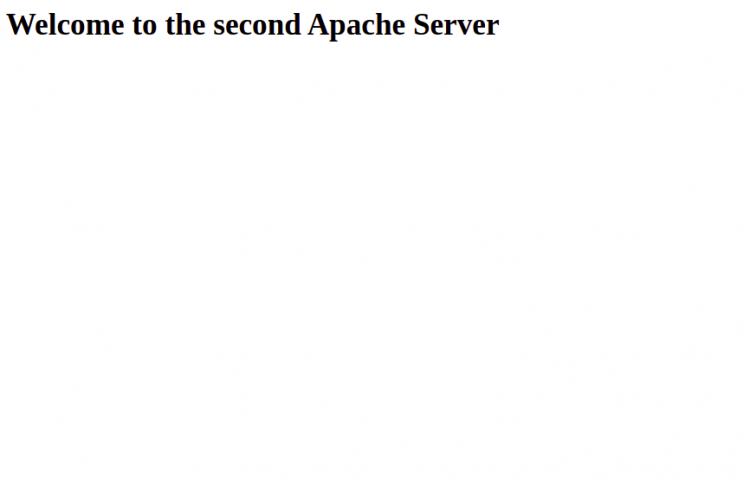

Jetzt ist HAProxy konfiguriert und läuft. Jetzt ist es an der Zeit, den HAProxy zu testen.
Öffne deinen Webbrowser und gib die URL http://your-haproxy-ip ein. Du wirst sehen, dass der HAProxy nach jeder Aktualisierung eine Anfrage nach der anderen an die Backend-Server sendet.
Server 1
Server 2
