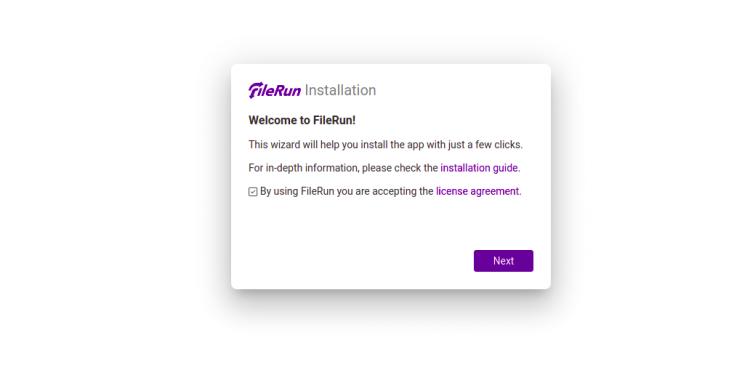

Öffne deinen Webbrowser und rufe das FileRun-Webinterface unter der URL http://filerun.example.com auf. Du solltest den folgenden Bildschirm sehen:

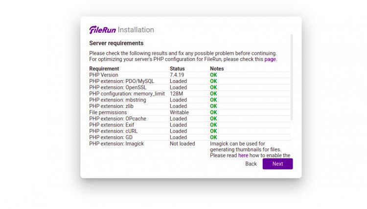

Klicke auf die Schaltfläche Weiter. Du solltest den Bildschirm zur Überprüfung der Serveranforderungen sehen:

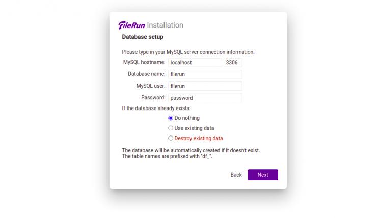

Vergewissere dich, dass alle Anforderungen installiert sind, und klicke dann auf die Schaltfläche Weiter. Du solltest den Bildschirm zur Einrichtung der Datenbank sehen:

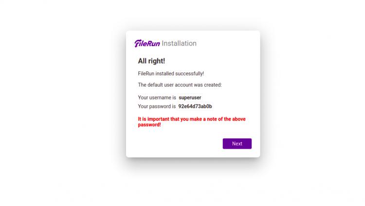

Gib deine Datenbank-Anmeldedaten ein und klicke auf die Schaltfläche Weiter. Sobald FileRun erfolgreich installiert ist, solltest du den folgenden Bildschirm sehen:

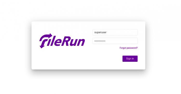

Notiere deinen Benutzernamen und dein Passwort und klicke auf die Schaltfläche Weiter. Du solltest den FileRun Anmeldebildschirm sehen:

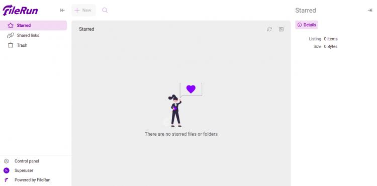

Gib deinen Admin-Benutzernamen und dein Passwort ein und klicke auf die Schaltfläche “ Anmelden“. Auf dem folgenden Bildschirm siehst du das FileRun Dashboard:

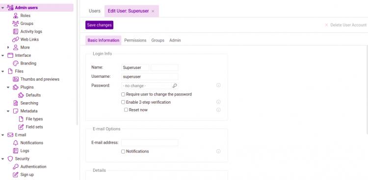

Klicke auf das Kontrollfeld. Du solltest die Seite des FileRun-Kontrollzentrums sehen:
