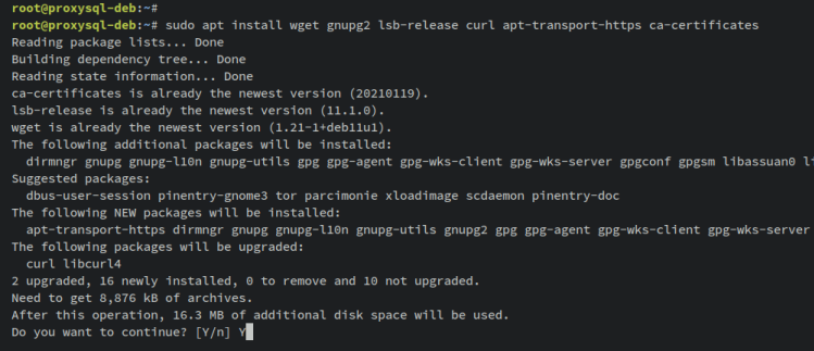

Um zu beginnen, installiere einige grundlegende Abhängigkeiten, indem du den folgenden apt-Befehl eingibst. Gib y ein, wenn du dazu aufgefordert wirst, und drücke ENTER, um fortzufahren.
sudo apt install wget gnupg2 lsb-release curl apt-transport-https ca-certificates

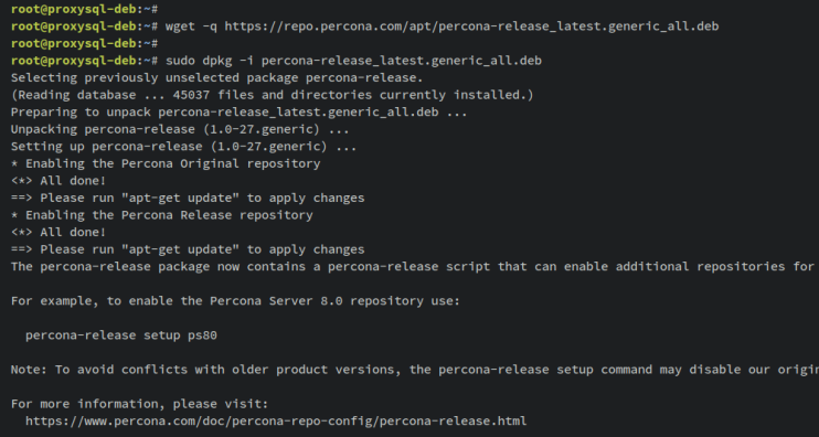

Als Nächstes lädst du die Repository-Datei für Percona XtraDB herunter und installierst sie mit dem unten stehenden Befehl„dpkg„.
wget -q https://repo.percona.com/apt/percona-release_latest.generic_all.deb
sudo dpkg -i percona-release_latest.generic_all.deb
percona repo installieren

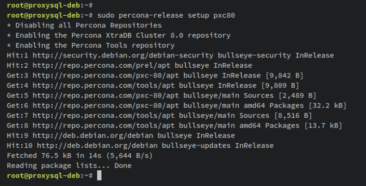

Gib dann den Befehl„percona-release“ ein, um das Percona XtraDB Cluster 8.0 Repository zu aktivieren.
sudo percona-release setup pxc80
Percona Repo aktivieren

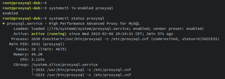

Sobald ProxySQL installiert ist, wird es automatisch ausgeführt und beim Systemstart automatisch gestartet. Gib den folgenden systemctl-Befehl ein, um den Status des ProxySQL-Dienstes zu überprüfen.
sudo systemctl is-enabled proxysql
sudo systemctl start proxysql
Die Ausgabe„enabled“ bestätigt, dass ProxySQL beim Systemstart automatisch gestartet wird. Und die Ausgabe„active (running)“ bestätigt, dass ProxySQL läuft.
Proxysql-Status

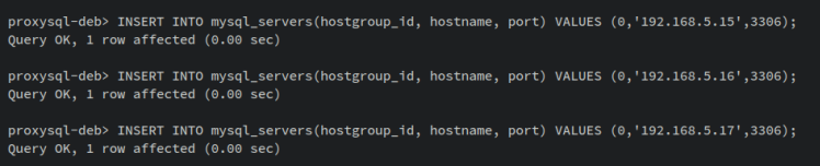

Bevor du beginnst, vergewissere dich, dass du dich in der ProxySQL-Shell angemeldet hast. Dann gibst du die folgenden Abfragen ein, um deine MySQL-Server zu ProxySQL hinzuzufügen. Achte darauf, dass du die Details der IP-Adressen und Ports mit den Details deines MySQL-Clusters abgleichst.
INSERT INTO mysql_servers(hostgroup_id, hostname, port) VALUES (0,'192.168.5.15',3306);
INSERT INTO mysql_servers(hostgroup_id, hostname, port) VALUES (0,'192.168.5.16',3306);
INSERT INTO mysql_servers(hostgroup_id, hostname, port) VALUES (0,'192.168.5.17',3306);
Die Ausgabe„Abfrage OK, 1 Zeile betroffen“ bestätigt, dass der MySQL-Server zum ProxySQL-Server hinzugefügt wurde.

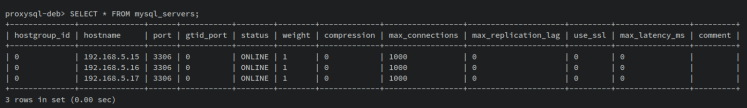

Gib die folgende Abfrage ein, um die Liste der MySQL-Server zu überprüfen, die auf ProxySQL verfügbar sind. Du solltest drei MySQL-Server sehen, die dem ProxySQL-Server hinzugefügt wurden.
SELECT * FROM mysql_servers;
Listenserver

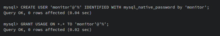

Melde dich bei deinem Percona XtraDB Cluster Server an, greife über den Befehl „mysql“ auf die MySQL-Shell zu und führe dann die folgenden MySQL-Abfragen aus, um einen neuen Benutzer „monitor“ mit dem Passwort „monitor“ zu erstellen.
CREATE USER 'monitor'@'%' IDENTIFIED WITH mysql_native_password by 'monitor';
GRANT USAGE ON *.* TO 'monitor'@'%';
FLUSH PRIVILEGES;
SELECT USER,host FROM mysql.user;
SHOW GRANTS FOR 'monitor'@'%';
Setup Monitor Benutzer

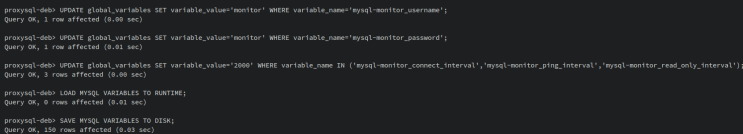

Als Nächstes gehst du zum ProxySQL-Server und führst die folgende Abfrage aus, um den Benutzer zu definieren, der für die Überwachung von Percona XtraDB Cluster verwendet werden soll. Dadurch wird die Standardvariable„mysql-monitor_username“ durch den Benutzer „monitor“ und die Variable„mysql-monitor_password“ durch das Passwort„monitor“ ersetzt.
UPDATE global_variables SET variable_value='monitor' WHERE variable_name='mysql-monitor_username';
UPDATE global_variables SET variable_value='monitor' WHERE variable_name='mysql-monitor_password';
Gib die folgende Abfrage ein, um einige zusätzliche Parameter für die Überwachung des Percona XtraDB-Clusters auf dem ProxySQL-Server zu aktualisieren.
UPDATE global_variables SET variable_value='2000' WHERE variable_name IN ('mysql-monitor_connect_interval','mysql-monitor_ping_interval','mysql-monitor_read_only_interval');
Speichere die Änderungen, die du an‚global_variables‚ auf dem ProxySQL-Server vorgenommen hast, indem du die folgenden Abfragen ausführst.
LOAD MYSQL VARIABLES TO RUNTIME;
SAVE MYSQL VARIABLES TO DISK;
Du solltest eine Ausgabe wie diese erhalten.

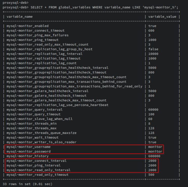

Führe nun die folgende Abfrage aus, um die Liste der„global_variables“ für„mysql-monitor_“ auf dem ProxySQL-Server zu überprüfen.
SELECT * FROM global_variables WHERE variable_name LIKE 'mysql-monitor_%';
Du solltest eine Ausgabe wie im folgenden Screenshot erhalten – Die Variable ‚mysql-monitor_username‘ muss den Wert des Benutzers ‚monitor‘ haben und die Variable ‚mysql-monitor_password‘ für das Passwort ‚monitor‘. Außerdem kannst du sehen, dass der Wert der Variablen „mysql-monitor_connect_interval“, „mysql-monitor_ping_interval“ und „mysql-monitor_read_only_interval“auf„2000“ geändert wurde.

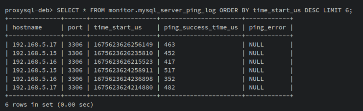

Zum Schluss gibst du die folgenden Abfragen ein, um den Überwachungsstatus des Percona XtraDB-Clusters auf dem ProxySQL-Server zu überprüfen. Dies zeigt dir die Protokolle des letzten Log-Status und des letzten Pings vom ProxySQL-Server zu allen verfügbaren Percona XtraDB Cluster-Servern.
SELECT * FROM monitor.mysql_server_connect_log ORDER BY time_start_us DESC LIMIT 6;
SELECT * FROM monitor.mysql_server_ping_log ORDER BY time_start_us DESC LIMIT 6;
Bei Erfolg solltest du eine Ausgabe wie diese erhalten.

Die letzten Ping-Protokolle des ProxySQL-Servers zum Percona XtraDB Cluster.
Proxysql anpingen

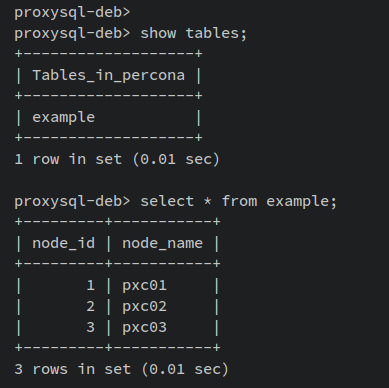

Gib dann die folgenden Abfragen ein, um die Listentabellen in der Datenbank„percona“ zu überprüfen. Dann rufst du die verfügbaren Daten in der aktuellen Datenbank ab, in der du arbeitest.
show tables;
select * from example;
Du solltest eine Ausgabe wie diese erhalten – Datenbanken, die im Percona XtraDB Cluster gespeichert sind, sind über den ProxySQL-Server zugänglich. Das bedeutet, dass deine Installation von ProxySQL als Load Balancer für den Percona XtraDB Cluster erfolgreich war.

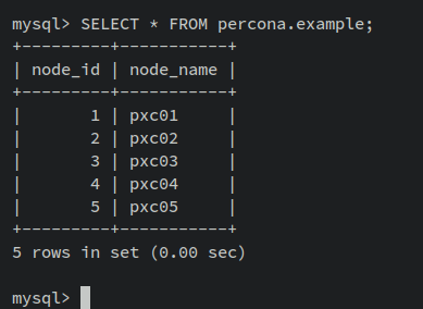

Um sicherzustellen, dass deine neuen Daten auf dem Percona XtraDB Cluster aktualisiert werden, musst du sie direkt vom Percona XtraDB Cluster Server aus überprüfen.
Melde dich bei deinem Percona XtraDB Cluster Server an, greife über den Root-Benutzer auf die MySQL-Shell zu und führe dann die folgende Abfrage aus, um die Daten aus der Datenbank„percona“ Tabelle„example“ abzurufen.
select * from percona.example;
Bei Erfolg solltest du die neuen Daten erhalten, die du über den ProxySQL-Server hinzugefügt hast.
überprüfe aktualisierte Daten
