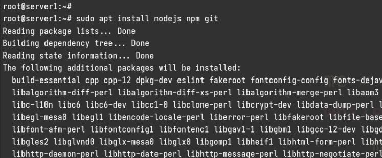

Führe zunächst den Befehl„apt“ aus, um deinen Debian-Paketindex zu aktualisieren und grundlegende Pakete wie Node.js, NPM und Git zu installieren. Gib„Y“ ein, um die Installation zu bestätigen.
sudo apt install nodejs npm git
installiere nodejs und npm

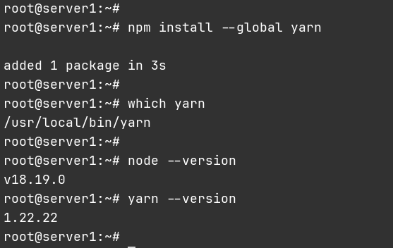

Nachdem die Installation abgeschlossen ist, installierst du den Yarn-Paketmanager mit dem unten stehenden Befehl„npm„. In diesem Beispiel installierst du Yarn global oder systemweit.
npm install --global yarn
Wenn du fertig bist, überprüfe die Version von Node.js und Yarn mit dem unten stehenden Befehl.
node --version
yarn --version
In der Ausgabe unten siehst du, dass Node.js 18 und Yarn 1.22 installiert sind.

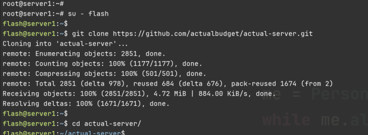

Lade den Quellcode von Actual Budget mit dem unten stehenden Befehl„git“ herunter.
git clone https://github.com/actualbudget/actual-server.git
actual-server herunterladen

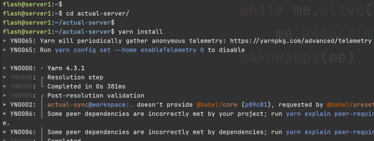

Gehe in das Verzeichnis„actual-server“ und installiere die JavaScript-Abhängigkeiten mit dem unten stehenden Befehl„yarn„.
cd actual-server
yarn install
Unten siehst du die Installation der JavaScript-Abhängigkeiten über den Yarn-Paketmanager.
deps installieren

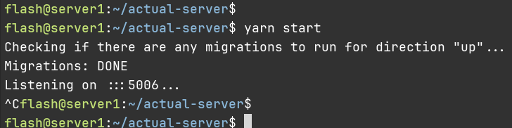

Führe abschließend den Befehl„yarn start“ aus, um die Actual-Software zu starten. Dadurch wird der Port 5006 auf deinem localhost oder der Adresse„127.0.0.1“ geöffnet, der von der Anwendung verwendet werden soll.
yarn start
Drücke Strg+c, um den Prozess zu beenden.
Garnanfang

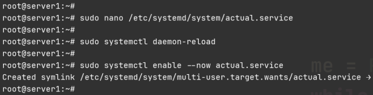

Führe nun den Befehl„systemctl“ aus, um den systemd Manager neu zu laden und deine Änderungen zu übernehmen.
sudo systemctl daemon-reload
Starte und aktiviere dann den„actual.service“ mit dem folgenden Befehl. Dadurch wird der„actual.service“ im Hintergrund gestartet und kann beim Systemstart automatisch ausgeführt werden.
sudo systemctl enable --now actual.service

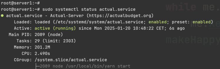

Überprüfe den Status des„actual.service“ mit dem folgenden Befehl. Du solltest sehen, dass der„actual.service“ auf deinem System läuft und aktiviert ist.
sudo systemctl status actual.service

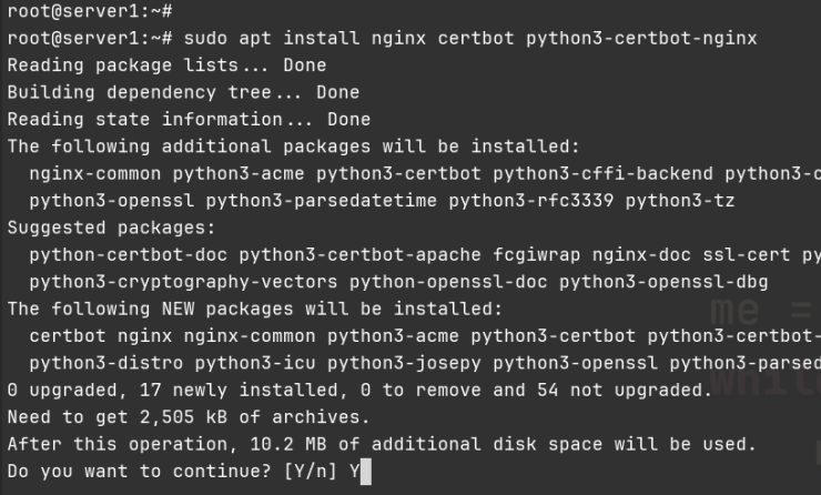

Führe zunächst den Befehl„apt“ aus, um Nginx, Certbot und das Python3 Certbot Nginx Plugin zu installieren. Gib„Y“ ein, um mit der Installation fortzufahren.
sudo apt install nginx certbot python3-certbot-nginx -y
nginx certbot installieren

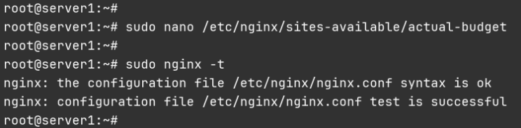

Führe nun den unten stehenden Befehl aus, um den Serverblock„actual-budget“ zu aktivieren und deine Nginx-Konfigurationen zu überprüfen. Wenn kein Fehler auftritt, erhältst du eine Ausgabe wie„syntax is ok – test is successful„.
sudo ln -s /etc/nginx/sites-available/actual-budget /etc/nginx/sites-enabled/
sudo nginx -t
nginx-Einrichtung

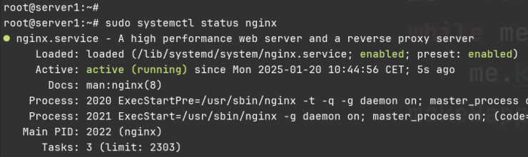

Als Nächstes führst du den folgenden Befehl aus, um den Nginx-Dienst neu zu starten und seinen Status zu überprüfen. Vergewissere dich, dass der Nginx-Webserver läuft.
sudo systemctl restart nginx
sudo systemctl status nginx
nginx prüfen

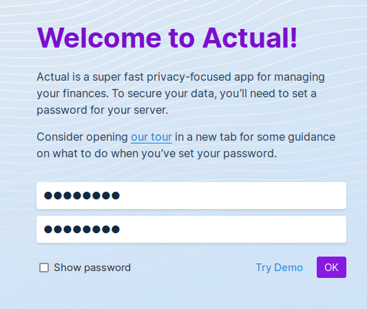

Rufe den Domainnamen deiner Actual-Installation auf, z. B. https://budget.howtoforge.local. Wenn du erfolgreich warst, siehst du die Willkommensnachricht von Actual und wirst aufgefordert, ein Passwort einzurichten.
Gib dein neues Passwort ein und wiederhole es, dann klicke auf„OK„.
Setup-Passwort

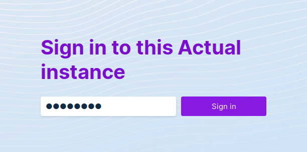

Sobald das Passwort eingerichtet ist, gibst du es ein, um dich im Actual Dashboard anzumelden.
Anmeldung

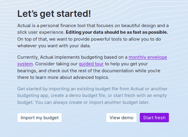

Wenn du dich zum ersten Mal anmeldest, wirst du gefragt, ob du die Demodaten sehen oder neu beginnen möchtest.
Wenn du mit Actual vertraut bist, kannst du auf„Neu starten“ klicken, aber wenn du Actual noch nicht kennst, klicke auf„Demo anzeigen„, um einen Überblick über die grundlegende Nutzung von Actual zu bekommen.

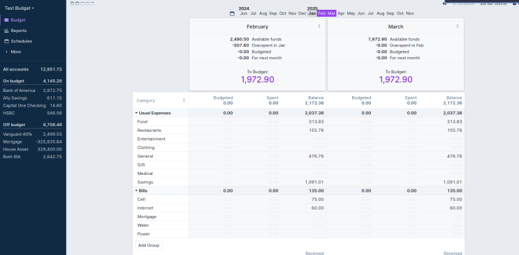

Unten siehst du ein Beispiel für Demodaten aus dem Actual Budgeting System.
Aktuelles Dashboard
