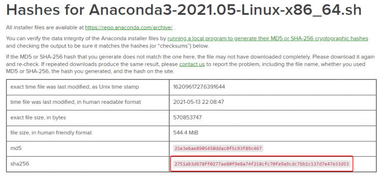

Führe den folgenden Befehl aus, um die SHA-256-Prüfsumme des Installationsprogramms zu ermitteln.
$ sha256sum anaconda.sh
2751ab3d678ff0277ae80f9e8a74f218cfc70fe9a9cdc7bb1c137d7e47e33d53  anaconda.sh
Anhand dieses Hashes können wir die Integrität des Installationsprogramms überprüfen. Vergleiche den obigen Wert mit den Hashes, die auf der Seite Anaconda with Python 3 on 64-bit Linux für die heruntergeladene Version verfügbar sind.
Anaconda Hash-Verifizierung
