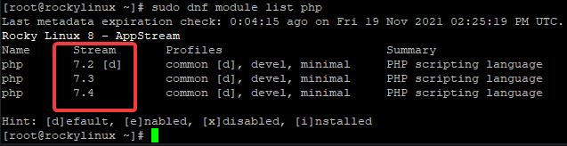

Das AppStream Repository enthält standardmäßig PHP 7.2, 7.3 und 7.4. Du kannst alle verfügbaren PHP-Versionen auflisten, indem du den folgenden Befehl ausführst.
sudo dnf module list php
Du erhältst dann eine Ausgabe wie die folgende.

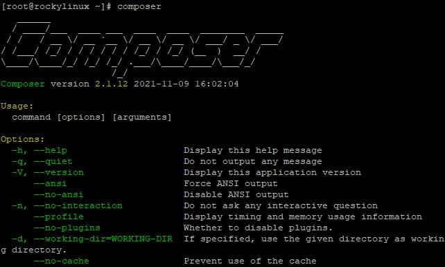

Du kannst nun überprüfen, ob du Composer richtig installiert hast, indem du diesen Befehl ausführst.
composer

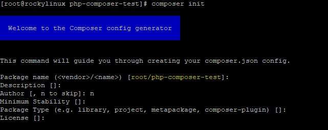

Nun kannst du den folgenden Befehl ausführen, um ein neues Projekt mit Composer zu initialisieren.
composer init
Der obige Befehl initialisiert ein neues Projekt mit allen Details, die du ausgewählt hast.

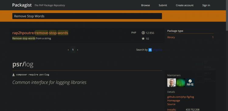

Jetzt ist es an der Zeit, ein Paket in dein Projekt zu laden. Gehe zu https://packagist.org und suche nach einem Paket, das du in deinem Projekt installieren möchtest.
Wenn du zum Beispiel das Paket „Remove Stop Words“ installieren möchtest, hilft es uns, Stoppwörter aus einem String zu entfernen. Wenn du auf Packagist nach dem Begriff „Remove Stop Words“ suchst, solltest du das folgende Ergebnis sehen.

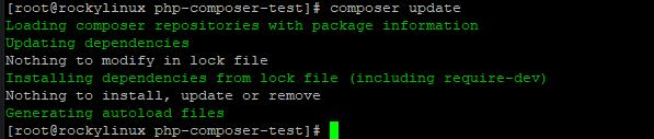

Um die Projektabhängigkeiten zu aktualisieren, führe den Befehl composer update aus. Composer schaut zuerst in die Datei composer.lock, um herauszufinden, welche Version des Pakets bereits installiert ist, und aktualisiert dann dieses Paket mit der neuesten auf Packagist verfügbaren Version.
composer update
Beispielhafte Ausgabe:
PHP Composer testen

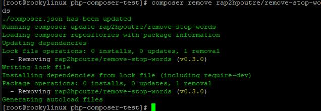

Wenn du zum Beispiel das Paket Remove Stop Words nicht mehr benötigst, kannst du es mit dem folgenden Befehl aus deinem Projekt deinstallieren.
composer remove rap2hpoutre/remove-stop-words
