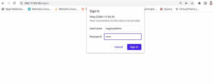

Öffne nun deinen Webbrowser und gib die URL http://your-server-ip/nagios ein. Du wirst zum Nagios-Anmeldebildschirm weitergeleitet:
Nagios Anmeldung
Gib deinen Nagios-Admin-Benutzernamen und dein Passwort ein und klicke auf die Schaltfläche OK. Auf dem folgenden Bildschirm solltest du das Standard-Dashboard von Nagios sehen:
