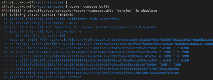

Führe nun die folgenden Docker-Befehle aus, um dein Cached-Image zu erstellen und Container für Cachet und PostgreSQL zu starten.
docker compose build
docker compose up
Unten siehst du den Screenshot, wenn du das Docker-Image für Cachet erstellst.
docker byuild

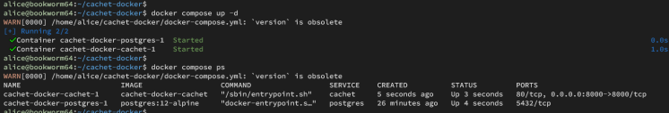

Führe nun den unten stehenden Docker-Befehl aus, um die Container für Cachet und PostgreSQL zu beenden, und starte sie dann erneut.
docker compose down
docker compose up -d
Sobald die Container gestartet sind, überprüfe die Liste der laufenden Container mit dem folgenden Befehl.
docker compose ps
Wie du unten sehen kannst, laufen sowohl der Cachet- als auch der PostgreSQL-Container. Der Cachet-Container läuft auf Port 8000.

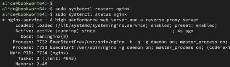

Starte den Nginx-Webserver neu, um die Konfiguration des Cachet-Serverblocks zu übernehmen und überprüfe den Nginx-Dienst, um sicherzustellen, dass er läuft.
sudo systemctl restart nginx
sudo systemctl status nginx
Wenn Nginx läuft, solltest du die Ausgabe active(running) erhalten.
nginx prüfen

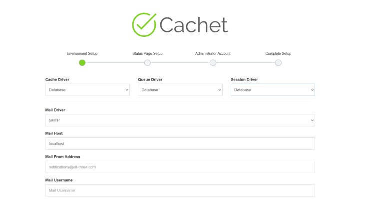

Wähle den Standard Cache Driver, Queue Driver und Session Driver für die Datenbank aus. Gib dann die Daten deines Mailservers ein.
Klicke auf Weiter, um fortzufahren.

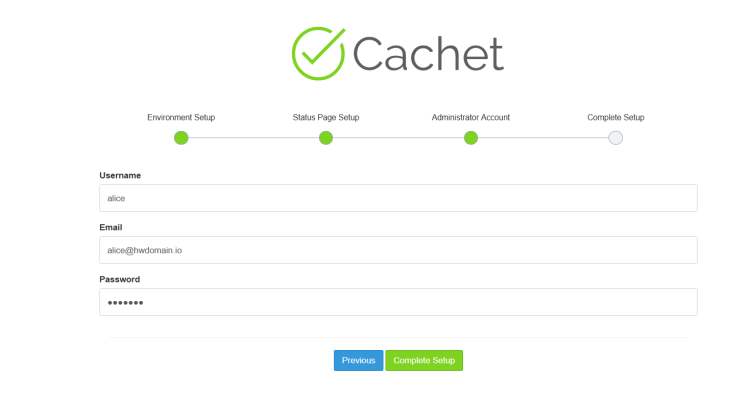

Erstelle nun einen neuen Admin-Benutzer für Cachet, indem du deinen Benutzernamen, deine E-Mail-Adresse und dein Passwort eingibst. Klicke dann auf Einrichtung abschließen, um zu bestätigen.
Admin-Setup

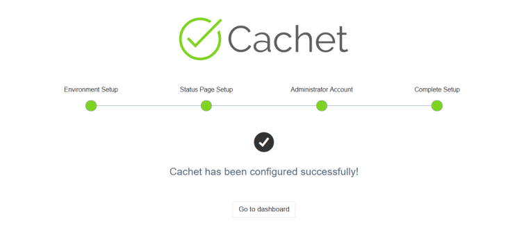

Wenn du fertig bist, siehst du Folgendes: Klicke auf Zum Dashboard gehen.
vollständige Installation

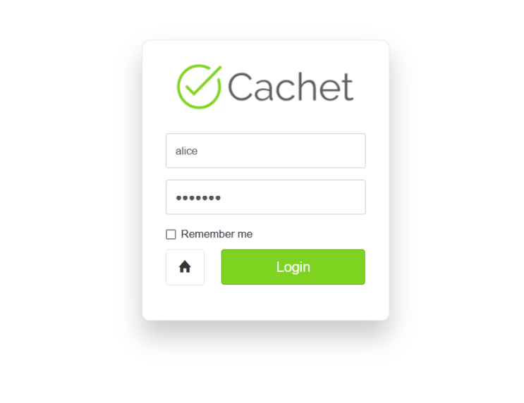

Melde dich mit deinem Benutzernamen und Passwort bei Cache an und klicke dann auf Anmelden.
Anmeldung

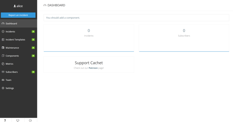

Wenn deine Installation erfolgreich war, solltest du das Cachet-Dashboard wie folgt sehen:
Dashboard
