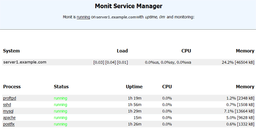

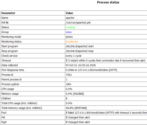

Gehen Sie nun mit Ihrem Internetbrowser auf https://www.example.com:2812/ (stellen Sie sicher, dass Port 2812 nicht von Ihrer Firewall geblock wird), melden Sie sich mit admin und test an und Sie können die monit Web-Oberfläche sehen. Diese sollte etwa so aussehen:
(Hauptbildschirm)
(Apache Statusseite)
Abhängig von Ihrer Konfiguration in /etc/monit/monitrc wird monit Ihre Dienste bei einem Ausfall neu starten und E-Mail Notizen versenden, wenn sich die Prozess ID eines Dienstes ändert, etc.
