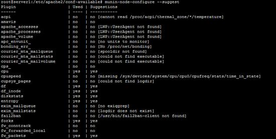

Mit dem Munin-Befehl „munin-node-configure –suggest“ können Sie Empfehlungen für weitere Munin-Module erhalten, die auf dem Server aktiviert werden können. Lauf:
munin-node-configure --suggest
Die Ausgabe sollte ähnlich sein:
Die Spalte „used“ zeigt an, ob ein Modul aktiviert ist, die Spalte „Suggestions“ zeigt an, ob der Server einen Dienst ausführt, der von diesem Modul überwacht werden kann. Erstellen Sie einen Symlink für das Modul in /etc/munin/plugins, um es zu aktivieren.
Hier werde ich zum Beispiel die Module apache_* aktivieren:
cd /etc/munin/plugins ln -s /usr/share/munin/plugins/apache_accesses ln -s /usr/share/munin/plugins/apache_processes ln -s /usr/share/munin/plugins/apache_volume

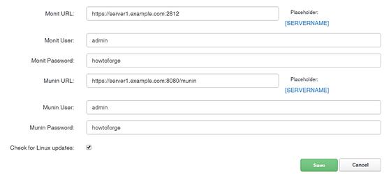

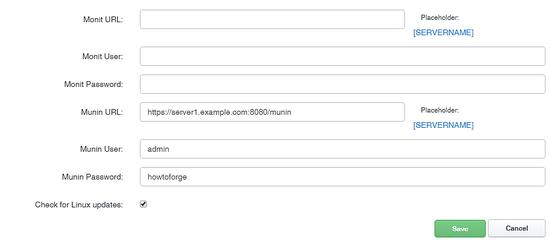

5 Munin in ISPConfig konfigurieren (optional)
Das ISPConfig Hosting Control Panel bietet die Möglichkeit, Munin-Daten innerhalb des ISPConfig Monitor-Moduls anzuzeigen. Die Munin-Daten werden in einem Iframe geladen, da die meisten Browser Inhalte blockieren, die von http innerhalb einer https-Site geladen werden sollen, müssen wir einen Weg finden, um auf die Munin-Statistiken über SSL zuzugreifen. Der einfachste Weg ist die Verwendung des SSL-fähigen ISPConfig vhost, indem Sie einen Symlink innerhalb des ISPConfig-Webverzeichnisses zum Munin www Datenverzeichnis erstellen.
ln -s /var/cache/munin/www /usr/local/ispconfig/interface/web/munin
Jetzt können wir Munin in einem Browser mit https://server1.example.com:8080/munin über den ISPConfig apache vhost erreichen.
Der nächste Schritt ist das Hinzufügen der Konfiguration in ISPConfig.
Melden Sie sich bei ISPConfig als Administrator (admin) Benutzer an und gehen Sie zu System > Server config, geben Sie die URL, den Benutzernamen und das Passwort für Munin ein, wie unten gezeigt.
Stellen Sie sicher, dass Sie https:// und Port 8080 in der munin URL verwenden.

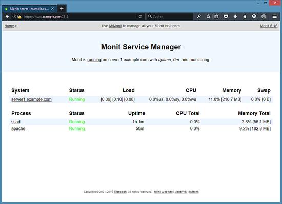

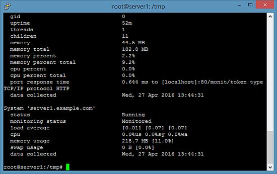

Schließlich können wir Monit starten:
service monit restart

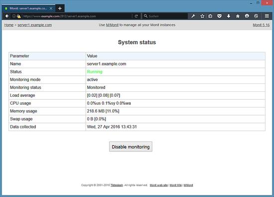

Richten Sie nun Ihren Browser auf https://www.example.com:2812/ (stellen Sie sicher, dass der Port 2812 nicht von Ihrer Firewall blockiert wird), melden Sie sich mit admin und howtoforge an, und Sie sollten die Monit-Weboberfläche sehen. Es sollte so aussehen:
(Hauptbildschirm)
(Systemstatusseite)
Abhängig von Ihrer Konfiguration in /etc/monit/monit/monitrc startet monit Ihre Dienste neu, wenn sie fehlschlagen und sendet Benachrichtigungs-E-Mails, wenn sich die Prozess-IDs der Dienste ändern, etc.
Um den Monit-Status auf der Shell zu erhalten, führen Sie den Befehl „monit status“ aus:
monit status
Der Befehl zeigt den Status aller überwachten Dienste an.
7 Monit in ISPConfig konfigurieren
Das ISPConfig Server Control Panel kann Monit-Daten innerhalb des Monitor-Moduls anzeigen. Um diese Funktion in ISPConfig zu aktivieren, melden Sie sich bei ISPConfig als Administrator (admin) Benutzer an, gehen Sie zu System > Server config, geben Sie die URL, den Benutzernamen und das Passwort für Monit ein, wie unten gezeigt.
