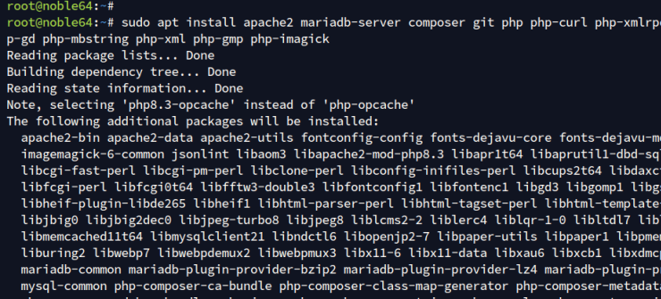

Führe nun den folgenden Befehl aus, um den LAMP-Stack (Linux, Apache, MySQL/MariaDB und PHP), Composer und Git als Abhängigkeiten für Prestashop zu installieren. Gib Y ein, um mit der Installation fortzufahren.
sudo apt install apache2 mariadb-server composer git php php-curl php-xmlrpc php-soap php-intl php-zip php-cli php-mysql php-common php-opcache php-memcached php-bcmath php-gd php-mbstring php-xml php-gmp php-imagick
deps installieren

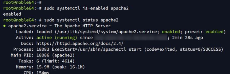

Nachdem die Installation abgeschlossen ist, überprüfe den Status des Apache-Webservers wie folgt:
sudo systemctl status apache2
Du siehst unten, dass der Apache-Webserver läuft und aktiviert ist.
apache2 prüfen

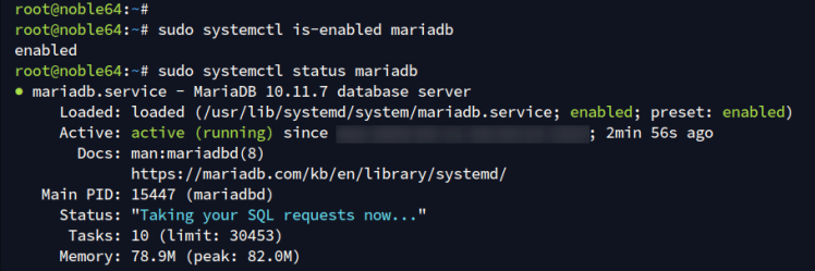

Überprüfe den Status des MariaDB-Servers mit dem folgenden Befehl:
sudo systemctl status mariadb
Du siehst eine ähnliche Ausgabe: Der MariaDB-Server läuft und ist auf deinem System aktiviert.

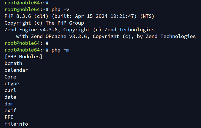

Überprüfe nun die PHP-Version und die Liste der aktivierten Erweiterungen mit folgendem Befehl:
php -v
php -m
In der unten stehenden Ausgabe siehst du, dass PHP 8.3 installiert ist und einige Erweiterungen fileinfo, gd und opcache aktiviert sind.
php prüfen

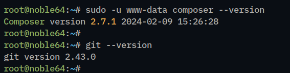

Überprüfe schließlich die Composer- und Git-Version mit dem folgenden Befehl – du siehst, dass Composer 2.7.1 installiert ist.
sudo -u www-data composer --version
Komponist prüfen

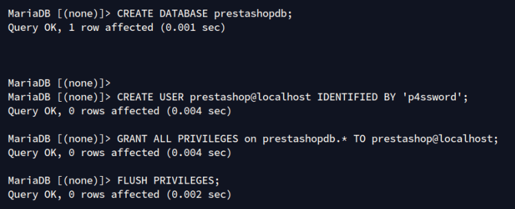

Führe nun die folgenden Abfragen aus, um eine neue Datenbank prestashopdb und einen neuen Benutzer prestashop mit dem Passwort p4ssword zu erstellen. Achte darauf, dass du die detaillierten Informationen mit deinen eigenen abänderst.
CREATE DATABASE prestashopdb;
CREATE USER prestashop@localhost IDENTIFIED BY 'p4ssword';
GRANT ALL PRIVILEGES on prestashopdb.* TO prestashop@localhost;
FLUSH PRIVILEGES;
ceate-Datenbank

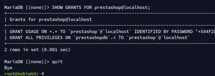

Als Nächstes führst du die unten stehende Abfrage t aus, um sicherzustellen, dass der Benutzer prestashop auf die Datenbank prestashopdb zugreifen kann.
SHOW GRANTS FOR prestashop@localhost;
In der unten stehenden Ausgabe siehst du, dass der Benutzer prestashop auf die Datenbank prestashopdb zugreifen kann.
Benutzer prüfen
Zum Schluss gibst du quit ein, um den MariaDB-Server zu verlassen.

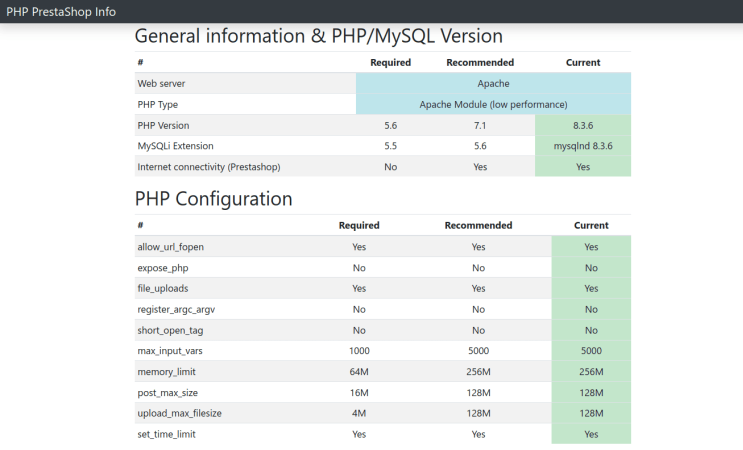

Prüfen der Serverumgebung
Nachdem du sowohl PHP als auch MariaDB konfiguriert hast, musst du sicherstellen, dass dein Server für die Prestashop-Installation bereit ist. Du verwendest den Prestashop Checker, um sicherzustellen, dass dein Server bereit ist.
Gehe in das Verzeichnis /var/www/html und lade den Prestashop-Checker mit dem unten stehenden Befehl wget herunter.
cd /var/www/html
wget https://github.com/PrestaShop/php-ps-info/archive/refs/tags/v1.1.tar.gz
Führe den folgenden Befehl aus, um den Quellcode des Prestashop-Checkers zu entpacken und benenne das entpackte Verzeichnis in ps-check um.
tar -xf v1.1.tar.gz
mv php-ps-info-1.1 ps-check
Rufe nun http://server-ip/ps-check/phppsinfo.php mit deinem Webbrowser auf. Melde dich mit dem Standardbenutzer und dem Passwort prestashop an und stelle sicher, dass dein Server für die Prestashop-Installation bereit ist.
Ps-Prüfer

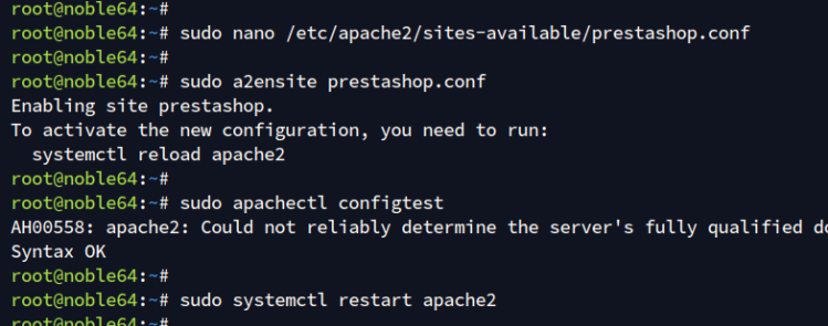

Als Nächstes führst du den folgenden Befehl aus, um die Datei prestashop.conf zu aktivieren und deine Apache-Syntax zu überprüfen. Wenn du die richtige Syntax hast, erhältst du die Ausgabe Syntax is OK.
sudo a2ensite prestashop.conf
sudo apachectl configtest
Zum Schluss führst du den unten stehenden Befehl aus, um den Apache-Webserver neu zu starten und deine Änderungen zu übernehmen.
apache2 einrichten

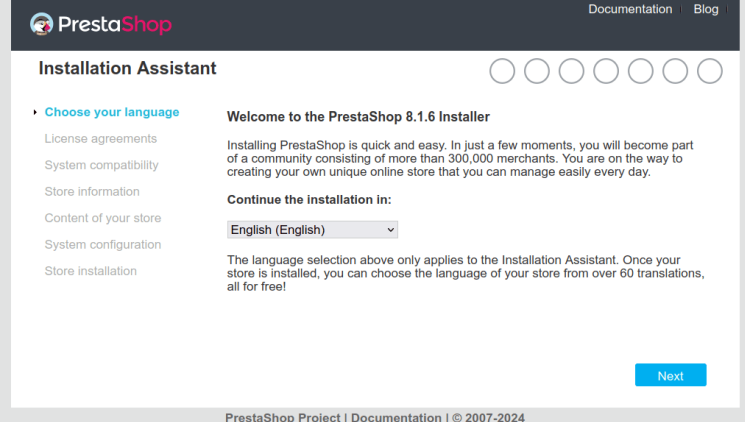

Rufe deinen Prestashop-Domainnamen, z. B. http://hwdomain.io, mit einem Webbrowser auf. Es werden die Prestashop-Installationsassistenten angezeigt.
Wähle deine Sprache, z. B. Englisch, und klicke auf Weiter.
Sprache auswählen

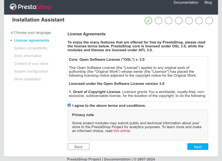

Klicke auf Zustimmen, um die Prestashop-Lizenzvereinbarung zu akzeptieren.
Lizenzvereinbarung

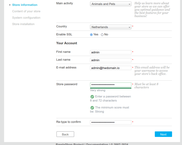

Gib die Daten deines Shops sowie den neuen Admin-Benutzer und das Passwort für deine Prestashop-Installation ein. Klicke dann erneut auf Weiter.
Shop Info und Verwaltung

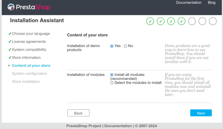

Du kannst Demodaten und zusätzliche Module in deinem Prestashop installieren. Klicke dann erneut auf Weiter.
install demo

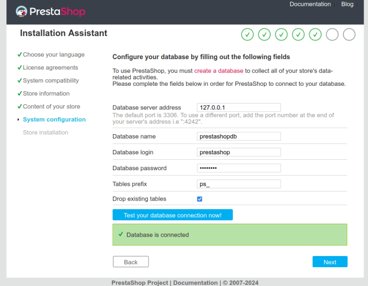

Gib die Daten deiner MariaDB-Datenbank ein und klicke auf Weiter, um die Installation fortzusetzen.
Datenbankdetails

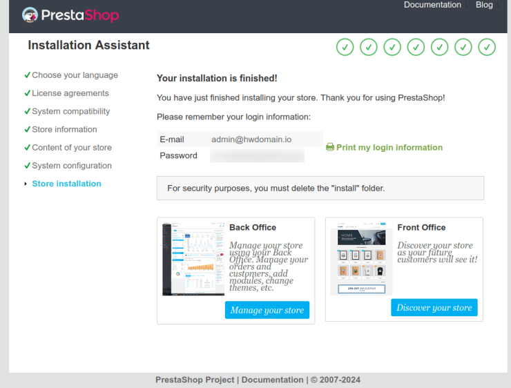

Nachdem die Installation abgeschlossen ist, siehst du Folgendes. Klicke auf Entdecke deinen Laden, um die Prestashop-Startseite zu sehen, oder auf Verwalte deinen Laden, um auf die Prestashop-Verwaltungsseite zuzugreifen.
Bevor du die Prestashop-Verwaltungsseite aufrufst, gehe zurück zum Terminal und führe den folgenden Befehl aus, um das Verzeichnis /install zu löschen.
sudo rm -rf /var/www/prestashop/install
Herzlichen Glückwunsch! Du hast Prestashop auf dem Ubuntu 24.04 Server installiert. Prestashop läuft mit dem LAMP-Stack und ist mit HTTPS über Certbot und letsencrypt gesichert.
