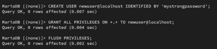

Sobald du eingeloggt bist, führe die folgenden Abfragen aus, um einen neuen MySQL/MariaDB-Benutzer zu erstellen. In diesem Fall erstellst du einen Benutzer„newuser“ mit dem Passwort„mystrongpassword„. Dieser Benutzer wird für die Verwaltung der Datenbanken über phpMyAdmin verwendet.
CREATE USER newuser@localhost IDENTIFIED BY 'mystrongpassword';
GRANT ALL PRIVILEGES ON *.* TO newuser@localhost;
FLUSH PRIVILEGES;
Neuen Benutzer anlegen

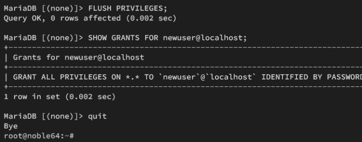

Überprüfe nun den Benutzer„newuser“ mit der folgenden Abfrage. Vergewissere dich, dass der Benutzer’newuser‚ auf alle Datenbanken ‚*.*‘ deines MySQL/MariaDB-Servers zugreifen kann.
SHOW GRANTS FOR newuser@localhost;
Tippe zum Beenden quit ein, wenn du fertig bist.
Rechte prüfen

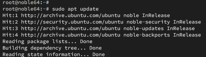

Aktualisiere zunächst deinen Ubuntu-Paketindex mit dem folgenden Befehl.
Repo aktualisieren

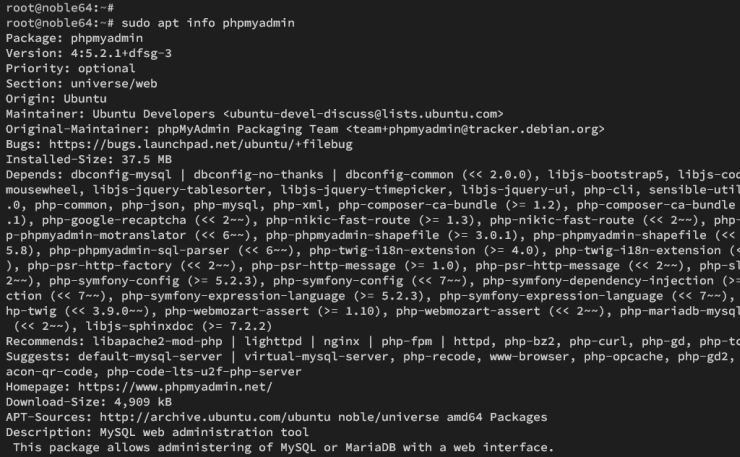

Überprüfe das Paket phpmyadmin mit dem folgenden Befehl„apt info„.
sudo apt info phpmyadmin
Wie du unten sehen kannst, ist phpMyAdmin 5.2.1 im Ubuntu Universum/Web Repository verfügbar. Das phpMyAdmin-Paket benötigt für die Installation die Pakete php-mysql und dbconfig-common.

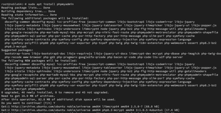

Installiere nun phpMyAdmin auf deinem Ubuntu-Server mit dem folgenden Befehl „apt install“. Gib Y ein, um die Installation zu bestätigen.
sudo apt install phpmyadmin
phpmyadmin installieren

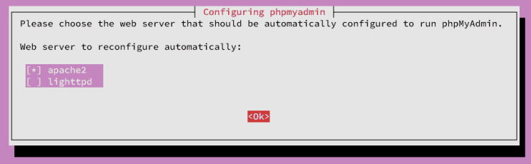

Wähle als Standard-Webserver„apache2“ und dann OK.
apache2 als Webserver auswählen

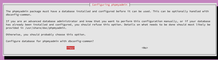

Wähle Ja, um die Datenbank für phpMyAdmin über dbconfig-common zu bestätigen.
db über dbconfig-common einrichten

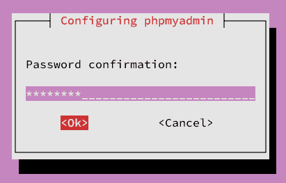

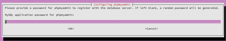

Gib nun das neue Passwort für den phpMyAdmin-Benutzer ein und wiederhole das Passwort.
Setup-Passwort
Wiederhole dein Passwort:
Passwort bestätigen

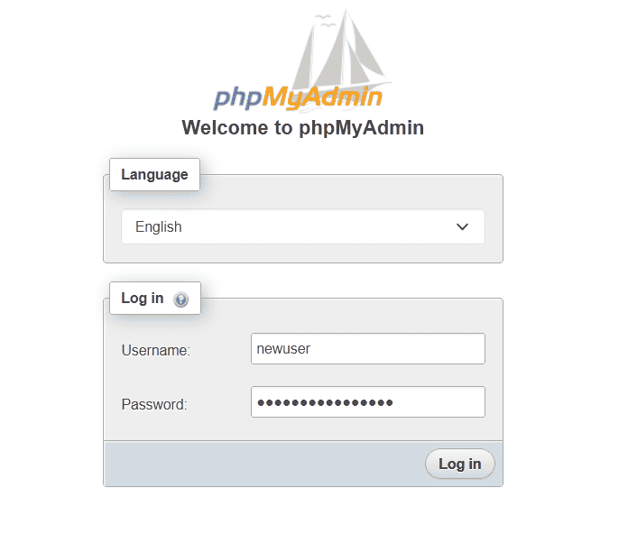

Zuletzt öffnest du deinen Webbrowser und rufst http://192.168.5.30/phpmyadmin auf. Wenn die Installation erfolgreich war, wird dir die phpMyAdmin-Anmeldeseite angezeigt.
Melde dich mit dem neuen MySQL/MariaDB-Benutzer an, den du erstellt hast, und klicke dann zur Bestätigung auf Anmelden.
Anmeldung phpMyAdmin

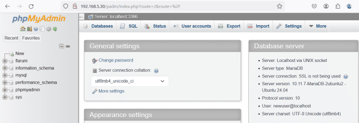

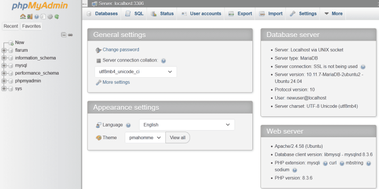

Wenn deine Authentifizierung erfolgreich war, solltest du das phpMyAdmin Dashboard wie das folgende sehen:
phpmyadmin Dashboard

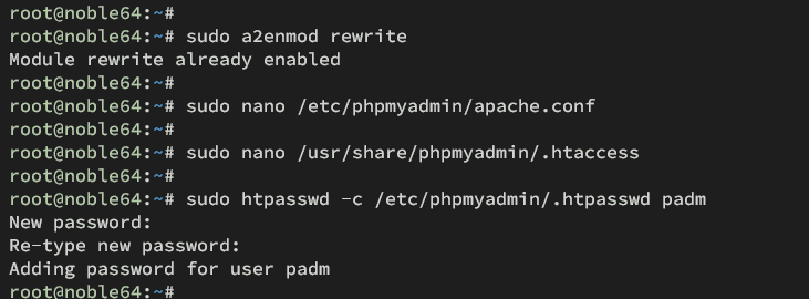

Aktiviere zunächst das Rewrite-Modul für den Apache-Webserver mit dem folgenden Befehl.
sudo a2enmod rewrite

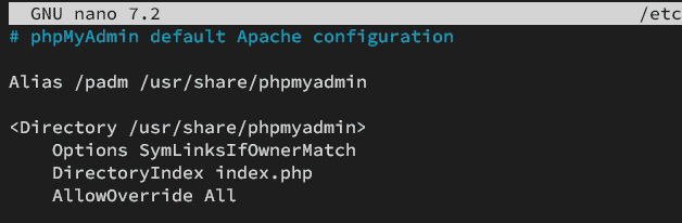

Öffne das Standard-Apache-Snippet für phpMyAdmin„/etc/phpmyadmin/apache.conf“ mit dem folgenden nano-Editor.
sudo nano /etc/phpmyadmin/apache.conf
Ändere am Anfang der Zeile den Installationspfad von phpMyAdmin. In diesem Fall wird der phpMyAdmin-Pfad in„/padm“ geändert.
Alias /padm /usr/share/phpmyadmin
Füge die Option„AllowOverride All“ zu der phpMyAdmin-Direktive„<Verzeichnis /usr/share/phpmyadmin>…<Verzeichnis>“ hinzu. Damit kannst du diese Direktive über die .htaccess-Datei außer Kraft setzen.
<Directory /usr/share/phpmyadmin>
 AllowOverride All
<Directory>
phpmyadmin sichern
Erstelle nun eine neue .htaccess-Datei im phpMyAdmin-Verzeichnis „/usr/share/phpmyadmin/“ mit dem folgenden nano-Editor.
sudo nano /usr/share/phpmyadmin/.htaccess
Füge die folgende Konfiguration in die Datei ein. Damit sicherst du die phpMyAdmin-Direktive über das Apache-Modul basic_auth.
AuthType Basic
AuthName "Restricted Files"
AuthUserFile /etc/phpmyadmin/.htpasswd
Require valid-user
Als Nächstes führst du den folgenden Befehl aus, um eine neue Passwortdatei „/etc/phpmyadmin/.htpasswd“ für die grundlegende Authentifizierung zu erstellen. In diesem Beispiel wirst du einen neuen ersten Benutzer„padm“ erstellen. Dann gibst du dein Passwort ein und wiederholst es, wenn du dazu aufgefordert wirst.
sudo htpasswd -c /etc/phpmyadmin/.htpasswd padm
apache basic_auth einrichten

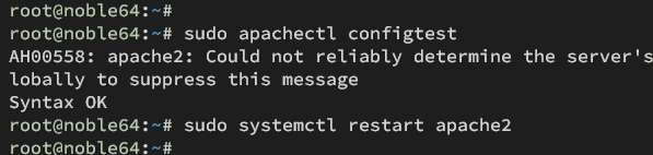

Führe nun den folgenden Befehl aus, um deine Apache-Konfiguration zu überprüfen. Vergewissere dich, dass die Syntax korrekt ist und du die Ausgabe„Syntax ist OK“ erhältst.
sudo apachectl configtest
Zum Schluss führst du den folgenden Befehl aus, um den Apache-Webserver neu zu starten und deine neue Apache-Konfiguration anzuwenden.
Apache prüfen

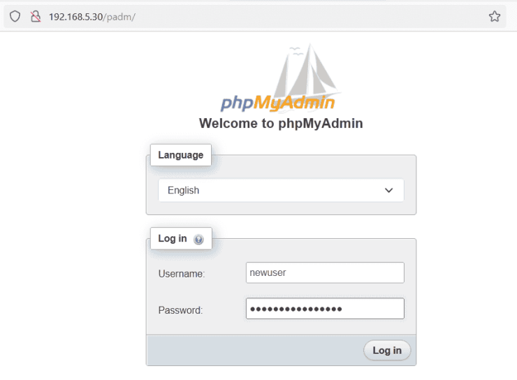

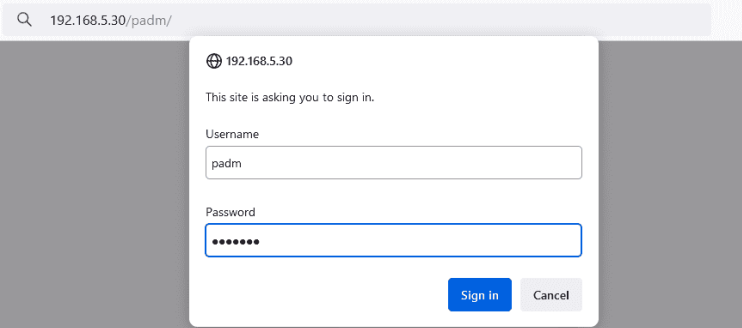

Öffne deinen Webbrowser und rufe deine phpMyAdmin-Installation mit dem neuen Pfad auf, z. B. http://192.168.5.30/padm. Wenn deine Konfiguration erfolgreich war, wirst du vom Apache basic_auth Modul zur Passwortauthentifizierung aufgefordert.
Gib deinen Benutzer und dein Passwort ein und klicke auf Sign In.
Anmeldung basic_auth
Wenn die Authentifizierung erfolgreich war, siehst du die phpMyAdmin Anmeldeseite. Andernfalls siehst du die Seite Unauthorized.
Anmeldung phpmyadmin
Melde dich mit deinem MySQL/MariaDB-Benutzer und deinem Passwort bei phpMyAdmin an und klicke zur Bestätigung auf Anmelden.
Jetzt siehst du, dass phpMyAdmin unter dem benutzerdefinierten Pfad„/padm“ läuft.
