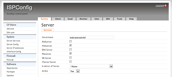

Klicken Sie auf System > Server Services > web.example.tld, deaktivieren alle Kontrollkästchen außer den Webserver und Fileserver Kästchen und klicken auf Speichern.

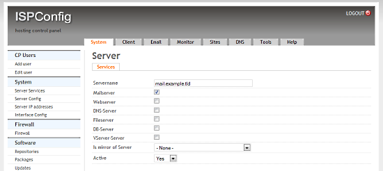

Klicken Sie auf System > Server Services > mail.example.tld, deaktivieren alle Kontrollkästchen außer dem Mailserver Kästchen und klicken auf Speichern.

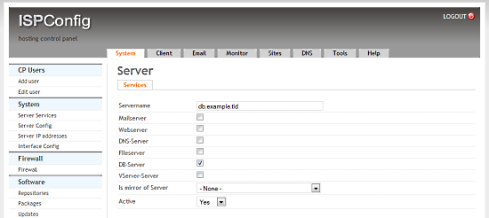

Klicken Sie auf System > Server Services > db.example.tld, deaktivieren alle Kontrollkästchen außer dem DB-Server Kästchen und klicken auf Speichern.

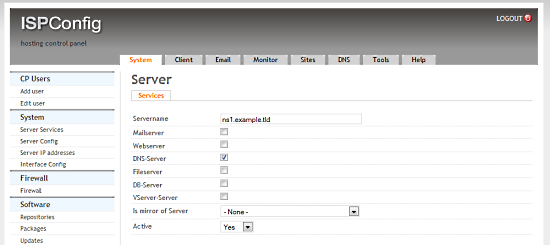

Klicken Sie auf System > Server Services > ns1.example.tld , deaktivieren alle Kontrollkästchen außer dem DNS-Server Kästchen und klicken auf Speichern.

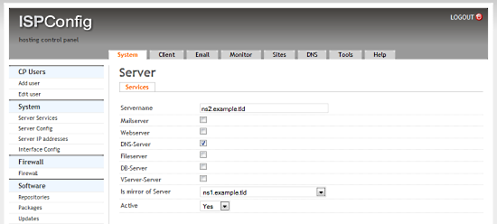

Klicken Sie auf System > Server Services > ns2.example.tld , deaktivieren alle Kontrollkästchen außer dem DNS-Server Kästchen, wählen ns1.example.com in der Ist Mirror von Server Auswahlbox aus und klicken auf Speichern.
