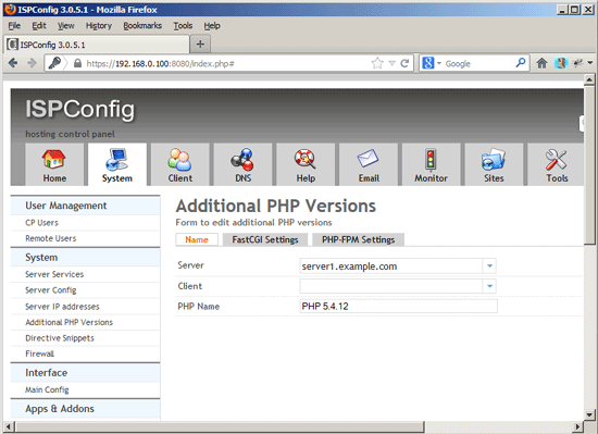

In ISPConfig 3.0.5 können Sie die neue PHP Version unter System > Additional PHP Versions konfigurieren. Im Name Reiter tragen Sie lediglich einen Namen für die PHP Version ein (z.B. PHP 5.4.12) – die PHP Version wird unter dem eingetragenen Namen in den Webseiteneinstellungen von ISPConfig aufgeführt werden:

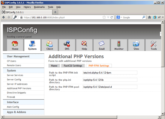

Begeben Sie sich in den PHP-FPM Settings Reiter (der FastCGI Settings Reiter kann leer gelassen werden) und füllen Sie die Felder wie folgt aus:
