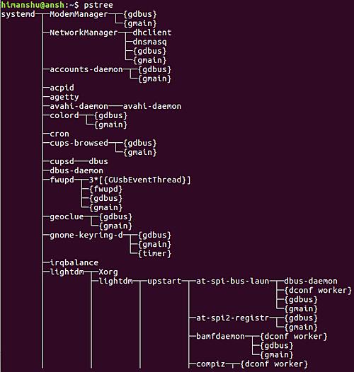

Q1. Wie wird der pstree Befehl verwendet?
Die grundlegende Verwendung ist einfach: Sie müssen nur ‚pstree‘ ohne jede Option ausführen.
pstree
Wie man den pstree-Befehl verwendet
Sie können also sehen, wie pstree prozessbezogene Informationen in der Ausgabe erzeugt.

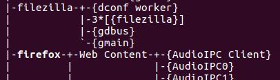

Q4. Wie kann man pstree dazu bringen, einen bestimmten Prozess hervorzuheben?
Falls Sie möchten, dass das Werkzeug einen bestimmten Prozess in der Ausgabe hervorhebt, verwenden Sie die Befehlszeilenoption -H.
pstree -H [PID]
Dabei ist PID die ID des Prozesses, den Sie hervorheben möchten. Zum Beispiel habe ich den Firefox-Prozess auf meinem System mit dem folgenden Befehl hervorgehoben:
pstree -H 3124
Wie man pstree dazu bringt, einen bestimmten Prozess hervorzuheben
So können Sie sehen, dass der Name ‚Firefox‘ im Vergleich zu anderen Namen leicht hervorgehoben ist.

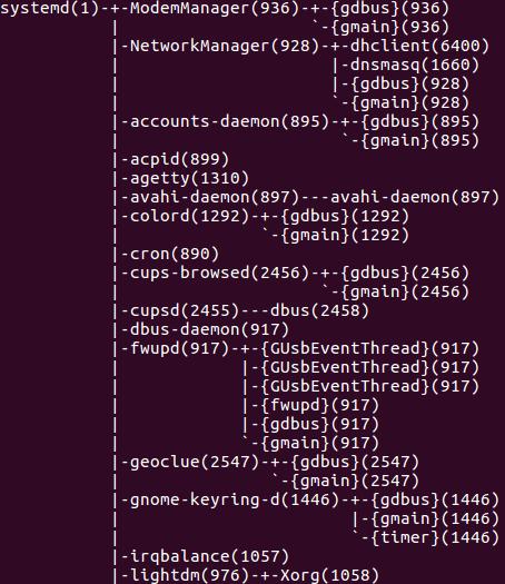

Q5. Wie lassen Sie pstree Prozessgruppen-IDs in der Ausgabe anzeigen?
Verwenden Sie dazu die Befehlszeilenoption -g.
pstree -g
Sie können also sehen, dass die Prozessgruppen-IDs als Dezimalzahlen in Klammern hinter jedem Prozessnamen angezeigt werden.
