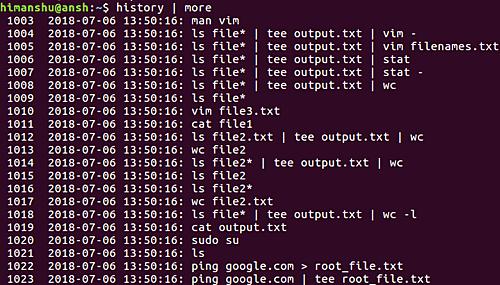

Q2. Wie kann man einstellen, dass auch Datum und Uhrzeit der Verlaufsanzeige angezeigt werden?
Wenn der History-Befehl das Datum und die Uhrzeit der Ausführung für jeden Befehl anzeigen soll, können Sie dies tun, indem Sie die Variable HISTTIMEFORMAT wie folgt exportieren:
export HISTTIMEFORMAT="%F %T: "
Das ist es. Das ist es. Wenn Sie nun den Befehl „history“ ausführen, sehen Sie die Datums- und Zeitangaben in der Ausgabe.
Falls Datum und Uhrzeit für alle Befehle gleich sind, sollte die folgende Erklärung die Dinge verdeutlichen:
If you set the HISTTIMEFORMAT in bash your new entries get stored in the history file with a timestamp, older commands that don't have a timestamp (those before you ever set HISTTIMEFORMAT will display one and the same date-time-stamp (I assume the one from the first entry found with a real timestamp). This problem should solve itself after your complete history has been updated in a few days. You can look in ~/.bash_history to see what is the first line that has a date-time-stamp. Those are lines starting with a # followed by a (currently) 10-digit number.
