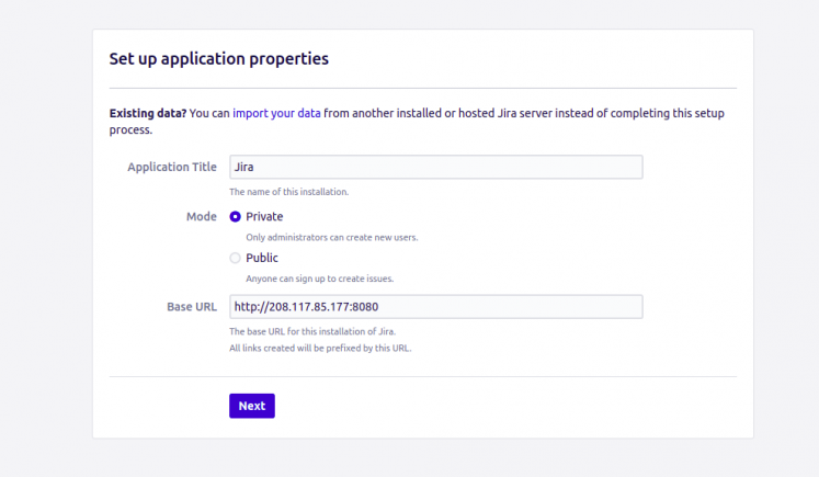

Gib den Titel deiner Anwendung, den Modus und die URL an und klicke auf die Schaltfläche “ Weiter“. Du solltest den folgenden Bildschirm sehen:

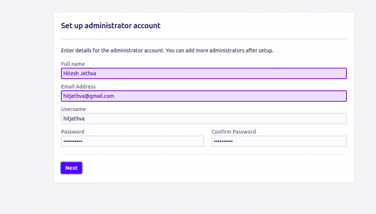

Gib die Daten deines Administratorkontos ein und klicke auf die Schaltfläche Weiter. Du solltest den folgenden Bildschirm sehen:

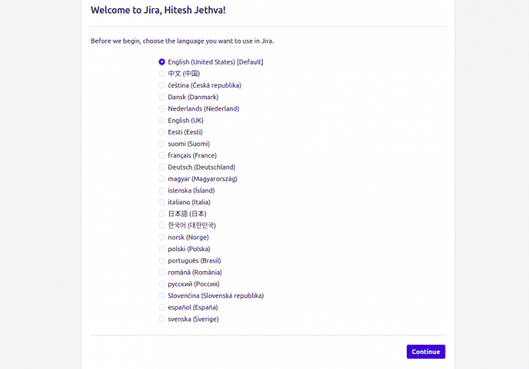

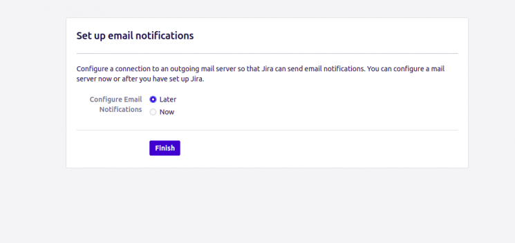

Klicke auf die Schaltfläche Fertig stellen, um die Installation abzuschließen. Du solltest den Bildschirm zur Sprachauswahl sehen:
Wähle die gewünschte Sprache aus und klicke auf die Schaltfläche Weiter. Du solltest den folgenden Bildschirm sehen:

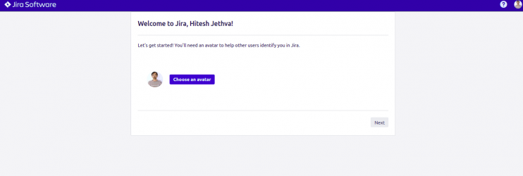

Wähle deinen Avatar und klicke auf die Schaltfläche Weiter. Du solltest den folgenden Bildschirm sehen:

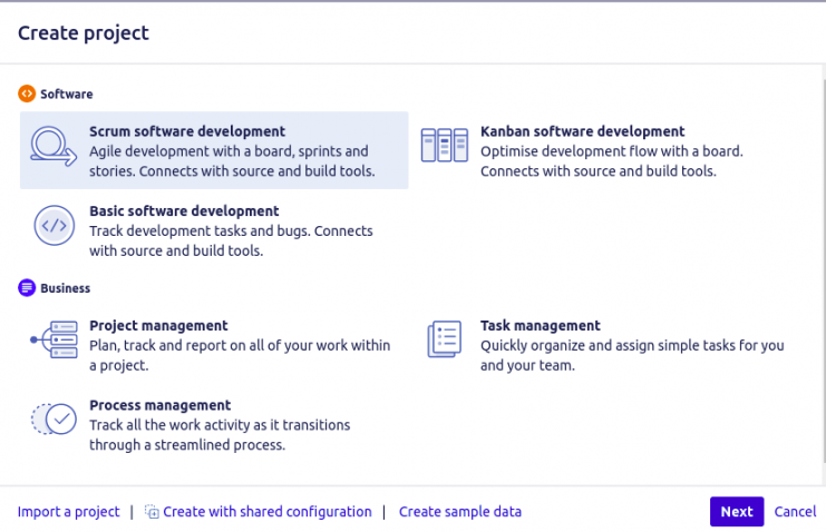

Klicke auf„Neues Projekt erstellen„, um dein erstes Projekt zu erstellen. Du solltest den folgenden Bildschirm sehen:
Wähle„Scrum Softwareentwicklung“ und klicke auf die Schaltfläche “ Weiter“. Du solltest den folgenden Bildschirm sehen:

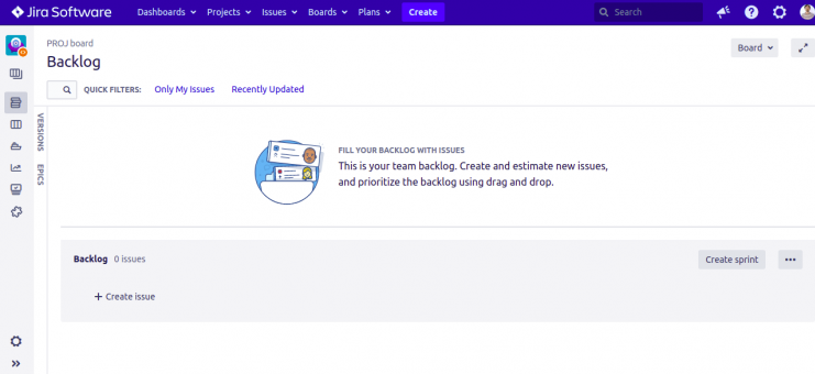

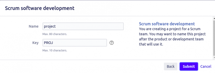

Gib deinen Projektnamen und den Schlüssel ein und klicke dann auf die Schaltfläche Senden. Auf dem folgenden Bildschirm siehst du das Jira Dashboard:
