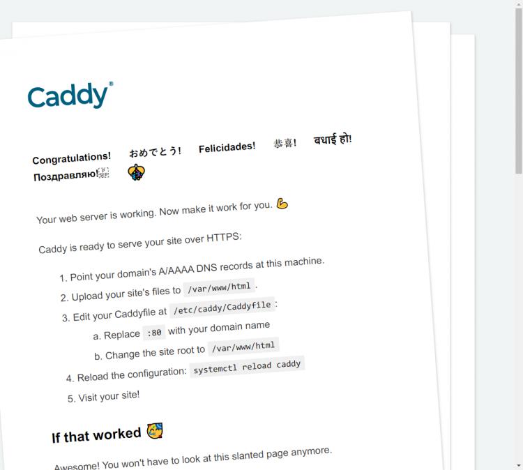

Dadurch wird der Caddy-Webserver automatisch installiert und ausgeführt. Öffnen Sie http:// in Ihrem Browser und Sie sollten von der folgenden Seite begrüßt werden.

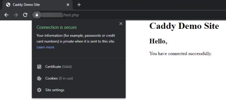

Schritt 8 – Starten der Demo-Site
Nachdem wir nun eine Caddy-Datei erstellt und PHP für den Betrieb mit dem Server konfiguriert haben, ist es an der Zeit, eine Demo-Website zu erstellen und zu starten.
Stellen Sie sicher, dass Ihr Domain-Name auf die IP-Adresse des Servers verweist.
Starten Sie den Caddy-Server neu, um die Änderungen in der Caddy-Datei, die wir oben erstellt haben, zu übernehmen.
$ sudo systemctl restart caddy
Überprüfen Sie den Status des Caddy-Servers, um sicherzustellen, dass er ordnungsgemäß funktioniert.
$ sudo systemctl status caddy

Besuchen Sie https://example.com/test.php in einem Webbrowser. Sie sollten die folgende Seite erhalten.
Wenn Sie eine Fehlermeldung sehen oder wenn die Seite überhaupt nicht geladen wird, überprüfen Sie Ihre Konfiguration erneut
