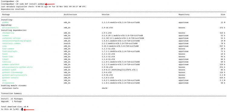

2. Installiere Podman mit dem unten stehenden DNF-Befehl.
sudo dnf install podman
Gib zur Bestätigung„y“ ein und drücke„Enter„, um die Installation fortzusetzen.

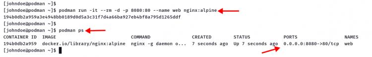

1. Führe den folgenden Befehl aus, um den Container mit dem Image„nginx:alpine“ zu starten.
podman run -it --rm -d -p 8080:80 --name web nginx:alpine
Du erhältst den zufälligen String und die Nummer des Containers.
2. Überprüfe, ob der Container auf deinem System läuft, indem du den folgenden Befehl ausführst.
podman ps
Du wirst eine ähnliche Ausgabe wie unten sehen.
podman run container
Der Container mit dem Namen„web“ ist„Up“ und stellt den Port„8080“ auf dem Host-Rechner zur Verfügung.

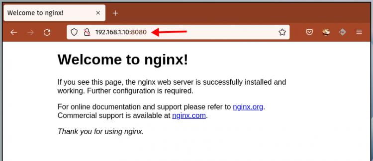

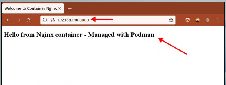

3. Öffne nun deinen Webbrowser und gib die IP-Adresse von Rocky Linux in die Adresszeile ein. In diesem Beispiel hat der Rocky Linux Rechner die IP-Adresse„192.168.1.10„.
http://192.168.1.10:8080/
Du wirst die standardmäßige index.html des Containers„web“ sehen, der auf dem Container-Image„nginx:alpine“ basiert.
podman nginx container

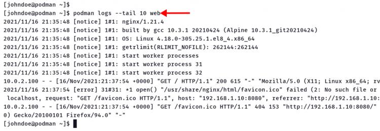

1. Um die Logs des Containers zu prüfen, kannst du den folgenden Podman-Befehl verwenden.
podman logs web
Du wirst detaillierte Logs des Containers„web“ sehen.
2. Um die Ausgabe der Container-Logs zu begrenzen, verwende die Option„–tail n„.
podman logs --tail 10 web
Unten siehst du eine ähnliche Log-Ausgabe des Containers„web„.

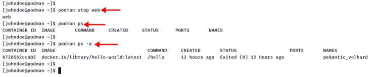

1. Um den Container „web“ zu stoppen, verwende den unten stehenden Podman-Befehl.
podman stop web
Jetzt wird der Container„web“ gestoppt.
2. Überprüfe ihn mit dem folgenden Befehl.
podman ps
podman ps -a
Du wirst sehen, dass der Container „web“ automatisch gelöscht wird, weil du die Option„–rm“ verwendest, wenn du den Container startest.

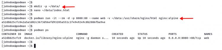

1. Erstelle ein neues Verzeichnis „data“ und die benutzerdefinierte Datei „index.html“. Diese wird die standardmäßige Nginx-Datei „index.html“ im Nginx-Container ersetzen.
mkdir -p ~/data/
nano ~/data/inde.html
Kopiere das folgende HTML-Skript und füge es ein.

2. Als Nächstes führst du den folgenden Befehl aus, um einen neuen Container mit einem benutzerdefinierten Volumen zu erstellen.
podman run -it --rm -d -p 8080:80 --name web -v ~/data:/usr/share/nginx/html nginx:alpine
Verwende die Option„-v data:/usr/share/nginx/html„, um ein benutzerdefiniertes Volume für deinen neuen Container zu erstellen. Das Verzeichnis„data“ wird in das Containerverzeichnis„/usr/share/nginx/html“ eingebunden.
3. Überprüfe die laufenden Container mit dem unten stehenden Podman-Befehl.
podman ps
Der neue Container namens„web“ ist mit dem benutzerdefinierten Volume„Up„.
podman custom volume
4. Öffne deinen Webbrowser und gib die IP-Adresse des Servers mit dem Port„8080“ ein.
Jetzt siehst du die benutzerdefinierte „index.html“-Seite wie unten.
Ngix Container benutzerdefiniertes Volumen podman

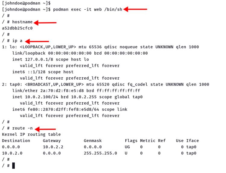

SSH zum laufenden Container
In diesem Schritt greifst du auf die Shell des laufenden Containers zu.
1. Um dich in den laufenden Container einzuloggen, benutze Podman mit der Option „exec“ (siehe unten).
podman exec -it web /bin/sh
2. Nachdem du dich in den Container eingeloggt hast, überprüfe den Hostnamen, die IP-Adresse und die Routing-Tabelle des Containers.
hostname
ip a
route -n
Gib nun „exit“ ein und drücke„Enter„, um dich aus dem Container abzumelden.
Podman SSH zum Container

1. Beende den Container„web“ mit dem folgenden Befehl.
podman stop web
2. Entferne als Nächstes alle Container mit dem Status„Beendet“ mit dem unten stehenden Podman-Befehl.
podman rm $(podman ps --filter "status=exited" -q)
Damit hast du die grundlegende Verwendung von Podman zur Verwaltung von Containern und Container-Images abgeschlossen.
