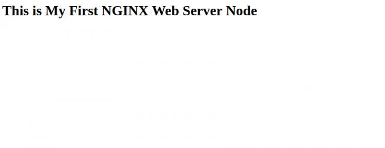

Öffnen Sie Ihren Webbrowser und rufen Sie die URL http://your-virtual-ip auf. Sie sollten die folgende Seite sehen:
Nginx-Seite auf Knoten 1

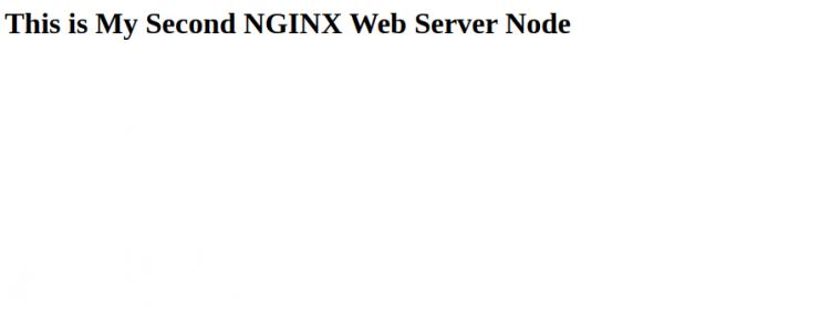

Rufen Sie nun Ihren Nginx-Webserver über die URL http://your-virtual-ip auf. Sie sollten die Node2-Seite sehen:
Nginx auf Knoten 2
