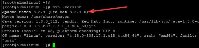

Sobald die Installation abgeschlossen ist, kannst du deine Installation testen, indem du den Befehl mvn mit der Option -version ausführst.
mvn -version
Du solltest sehen, dass die aktuelle Version von Maven auf dem Bildschirm angezeigt wird. Deine Version kann sich von der im folgenden Screenshot gezeigten Version unterscheiden.Auf dem folgendenScreenshot siehst duApache Maven 3.5.4 (Red Hat 3.5.4-5).

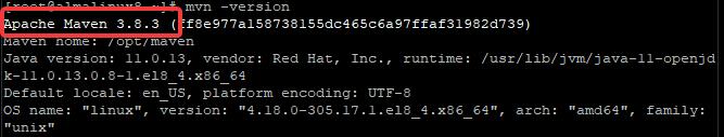

Nachdem die PATH-Umgebungsvariable aktualisiert wurde, kannst du mit folgendem Befehl testen, ob Maven richtig funktioniert.
mvn -version
Du solltest die Ausgabe im unten stehenden Screenshot sehen. Du kannst sehen, dass Apache Maven 3.8.3 auf deinem Bildschirm angezeigt wird, wenn alles richtig läuft. Diese Version ist neuer als die, die wir zuvor per dnf installiert haben.
