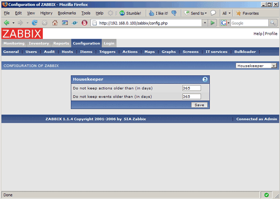

Das war’s. Nun kannst Du http://server1.example.com/zabbix or http://192.168.0.100/zabbix in einem Browser öffnen. Melde Dich mit dem Benutzernamen Admin und keinem Passwort an:
Gehe danach zu Configuration und konfiguriere Zabbix. Die Zabbix Konfiguration liegt nicht im Rahmen dieser Anleitung. Du erfährst mehr über dieses Thema in der Zabbix Documentation.
