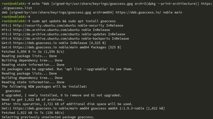

Füge das GoAccess-Repository für Ubuntu/Debian-basierte Distributionen mit folgendem Befehl hinzu.
echo "deb [signed-by=/usr/share/keyrings/goaccess.gpg arch=$(dpkg --print-architecture)] https://deb.goaccess.io/ $(lsb_release -cs) main" | sudo tee /etc/apt/sources.list.d/goaccess.list
Als Nächstes führst du den folgenden „apt“-Befehl aus, um deinen Ubuntu-Paketindex zu aktualisieren und„goaccess“ zu installieren. Gib„Y“ ein, um die Installation zu bestätigen.
sudo apt update && sudo apt install goaccess
Repo hinzufügen Update instakk

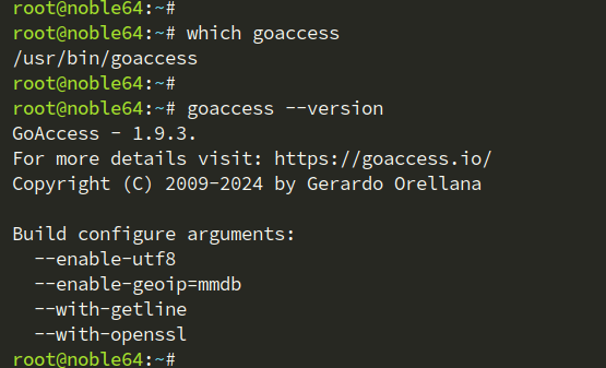

Nachdem die Installation abgeschlossen ist, suche die„goaccess„-Binärdatei und prüfe die„goaccess„-Version mit dem folgenden Befehl:
which goaccess
goaccess --version
Wie du unten sehen kannst, ist GoAccess 1.9.3 im Verzeichnis„/usr/bin/goaccess“ installiert.
goaccess prüfen

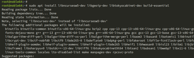

Bevor du GoAccess kompilierst, führe den folgenden „apt“-Befehl aus, um die Paketabhängigkeiten zu installieren.
sudo apt install libncursesw5-dev libgeoip-dev libtokyocabinet-dev build-essential
deps installieren

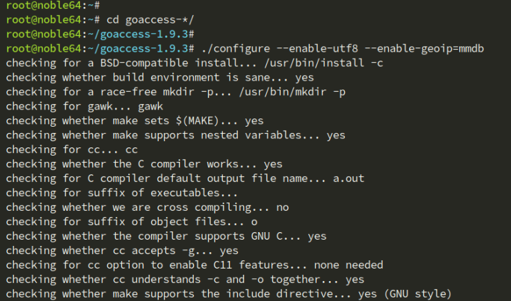

Wechsle in das Verzeichnis„goaccess-*“ und konfiguriere deine Installation wie folgt. In diesem Beispiel aktivierst du die GeoIP-Unterstützung über die Datenbankdatei„mmdb„.
cd goaccess-*/
./configure --enable-utf8 --enable-geoip=mmdb
Build konfigurieren

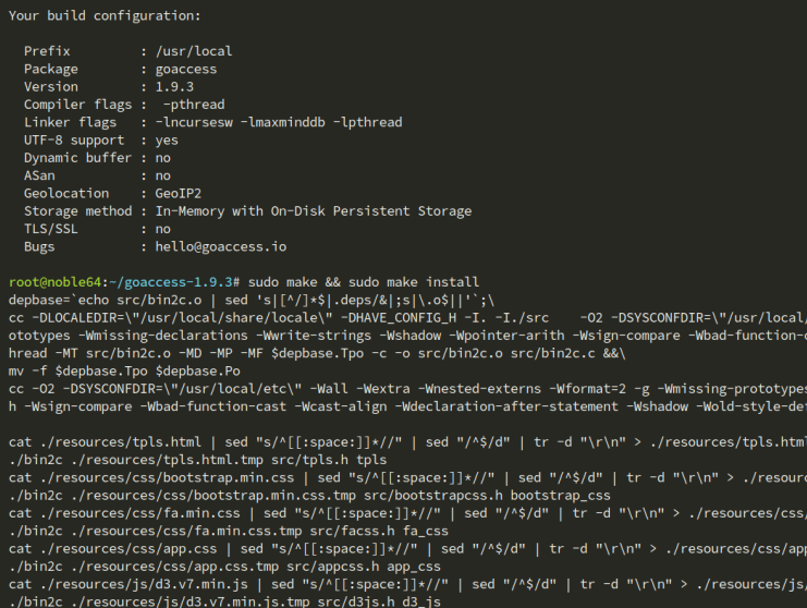

Führe nun den unten stehenden Befehl aus, um GoAccess zu kompilieren und auf deinem System zu installieren. Sobald er ausgeführt wurde, wird GoAccess unter„/usr/local/bin/goaccess“ mit dem Standardkonfigurationsverzeichnis„/usr/local/etc/goaccess“ installiert.
sudo make && sudo make install
kompilieren installieren

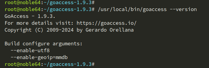

Führe nun den folgenden Befehl aus, um deine GoAccess-Version zu überprüfen. Wie du unten siehst, ist GoAccess 1.9.3 im Verzeichnis /usr/local/bin/goaccess installiert.
which goaccess
goaccess --version
Version prüfen

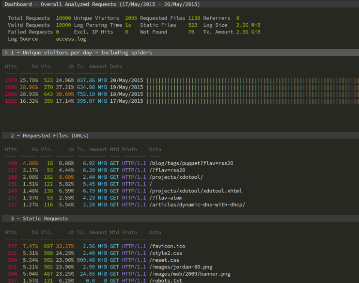

Um die Logdateien mit GoAccess zu analysieren, führst du den unten stehenden Befehl„goaccess“ aus.
goaccess access.log
Du kannst eine Ausgabe wie die folgende sehen:
  • Eindeutige Besucher pro Tag: Listen der eindeutigen Besucher pro Tag.
  • Angeforderte Dateien (URLs): die am häufigsten angeforderten Dateien – für nicht-statische Dateien.
  • Static Requests: listet die Anfragen für statische Dateien wie Bilder, CSS und JavaScript auf.
  • Nicht gefundene URLs (404s): Seiten mit 404 nicht gefundenen Fehlern.
  • Hostnamen und IPs der Besucher: Listen der Hostnamen und IP-Adressen der Besucher. Du kannst sie erweitern, um Informationen wie Land, Stadt und rDNS zu erhalten.
  • Betriebssysteme: Anzeige der Betriebssysteme der Besucher.
  • Browser: Zeigt die Webbrowser der Besucher an.
  • Zeitverteilung: Zeigt stündliche Berichte über eindeutige Besucher, die Anzahl der Zugriffe und die verbrauchte Bandbreite an.
  • Virtuelle Hosts: zeigt die Protokolle der virtuellen Hosts an. Nur aktiv, wenn du VCOMBINED oder „%s“ bei der Option „Log-Format“ aktivierst.
  • Referrer URLs: Zeigt die Referrer der Besucher an.

Unten siehst du das Standard-Dashboard von GoAccess:
Prüfprotokolle

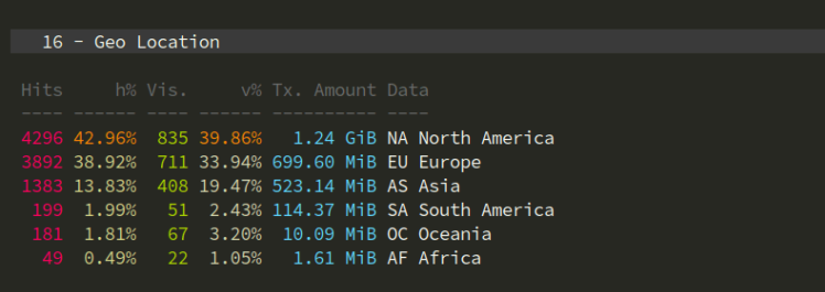

Mit der GeoIP-Integration siehst du den Abschnitt„Geo Location“ wie folgt:
geoip

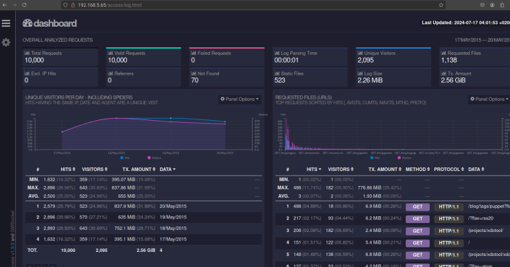

Um HTML-Berichte für GoAccess zu erstellen, gibst du die Option „-o“ gefolgt von „dateiname.html“ ein, wie im Folgenden beschrieben:
goaccess access.log -o access-log.html
Verwende nun deinen Webbrowser und navigiere zu der Datei„access-log.html„. Du wirst den folgenden GoAccess-Bericht sehen:
exportiert

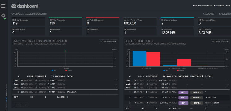

goaccess access.log -o /var/www/html/reports.html --real-time-html
Navigiere nun mit einem Webbrowser zur Seite „reports.html“ und du siehst die von GoAccess erstellten Echtzeitberichte.
