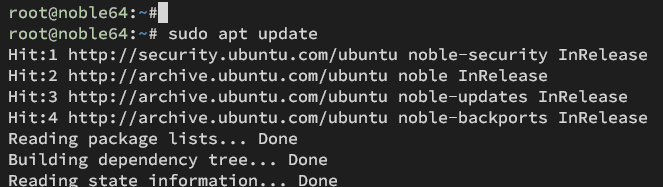

Bevor du die Pakete installierst, aktualisiere deine Ubuntu-Paketliste mit dem folgenden Befehl.

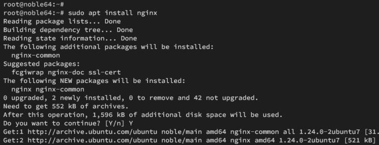

Installiere den Nginx-Webserver mit dem folgenden Befehl auf deinem Ubuntu-Rechner. Gib Y ein, um die Installation zu bestätigen, wenn du dazu aufgefordert wirst.
sudo apt install nginx

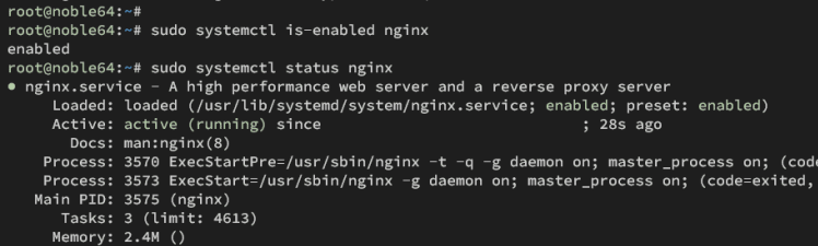

Sobald die Installation abgeschlossen ist, sollte der Nginx-Dienst auf deinem System laufen und aktiviert sein. Überprüfe den Nginx-Dienst mit dem unten stehenden Befehl.
sudo systemctl is-enabled nginx sudo systemctl status nginx
Du solltest sehen, dass der Nginx-Dienst„aktiviert“ ist und der aktuelle Status„aktiv (läuft)“ lautet.

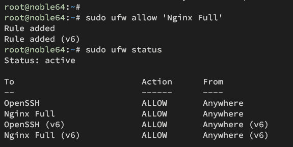

Bevor du auf Nginx zugreifen kannst, musst du sowohl den HTTP- als auch den HTTPS-Port auf deinem Ubuntu-Server über die UFW (Uncomplicated Firewall) öffnen.
Führe den folgenden„ufw„-Befehl aus, um das Profil„Nginx Full“ zu aktivieren, das den HTTP- und HTTPS-Zugang zu deinem Ubuntu-Server ermöglicht.
sudo ufw allow 'Nginx Full'
Überprüfe nun die UFW-Regeln mit dem folgenden Befehl. Stelle sicher, dass das Profil„Nginx Full“ mit dem Status „ALLOW“ aktiviert ist.
sudo ufw status

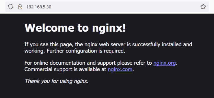

Rufe abschließend http://192.168.5.30/ mit deinem bevorzugten Webbrowser auf, um auf deine Nginx-Installation zuzugreifen. Wenn du erfolgreich bist, solltest du die Standardseite„index.html“ wie die folgende erhalten:

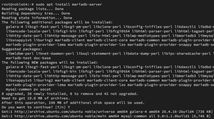

Nach der Installation von Nginx installierst du den MariaDB-Server unter Ubuntu. In diesem Beispiel installierst du MariaDB über das Ubuntu-Repository und sicherst dann die MariaDB-Installation mit dem Dienstprogramm„mariadb-secure-installation„.
Um den MariaDB-Server unter Ubuntu zu installieren, führe den folgenden Befehl„apt install“ aus. Gib Y ein und drücke ENTER, um mit dem Prozess fortzufahren.
sudo apt install mariadb-server

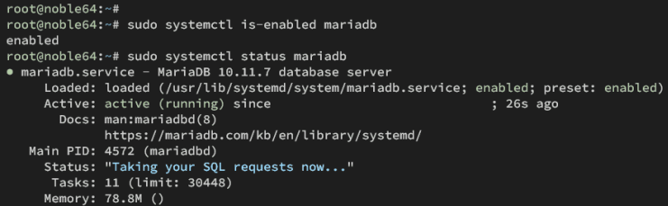

Sobald die Installation abgeschlossen ist, überprüfe den MariaDB-Dienst mit dem folgenden Befehl. Dadurch wird dir der Status des MariaDB-Dienstes angezeigt.
sudo systemctl is-enabled mariadb sudo systemctl status mariadb
Der MariaDB-Dienst ist„aktiviert“ und hat den aktuellen Status„aktiv (läuft)„.

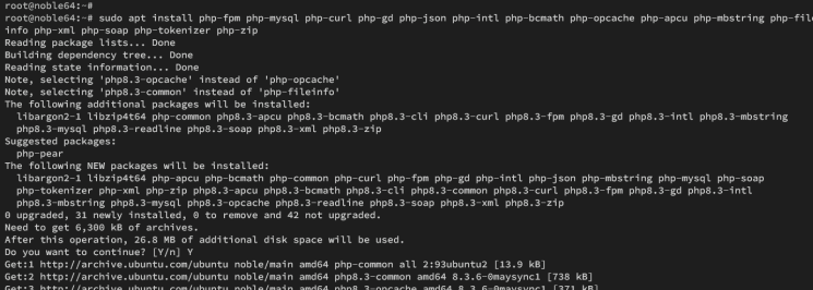

Installiere PHP-FPM mit folgendem Befehl auf deinem Ubuntu-Server. Wenn du dazu aufgefordert wirst, gib Y ein und drücke ENTER, um fortzufahren.
sudo apt install php-fpm php-mysql php-curl php-gd php-json php-intl php-bcmath php-opcache php-apcu php-mbstring php-fileinfo php-xml php-soap php-tokenizer php-zip

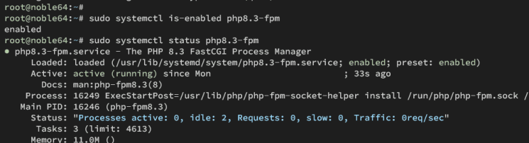

Nachdem die Installation abgeschlossen ist, sollte der PHP-FPM-Dienst laufen. Überprüfe den Status des PHP-FPM-Dienstes mit dem folgenden Befehl.
sudo systemctl is-enabled php8.3-fpm sudo systemctl status php8.3-fpm
Wie du unten sehen kannst, ist der PHP-FPM beim Systemstart„aktiv (läuft)“ und„aktiviert„:

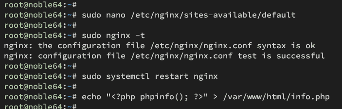

Führe nun den unten stehenden„nginx„-Befehl aus, um deine Nginx-Syntax zu überprüfen. Du musst diesen Befehl ausführen, nachdem du Änderungen an der Nginx-Konfiguration vorgenommen hast.
sudo nginx -t
Wenn du eine korrekte Nginx-Syntax hast, solltest du eine Bestätigung wie die folgende erhalten:
Als Nächstes führst du den folgenden Befehl aus, um den Nginx-Dienst neu zu starten und deine Integration zwischen Nginx und PHP-FPM anzuwenden.
sudo systemctl restart nginx
Nachdem Nginx neu gestartet wurde, kannst du deine Integration anhand der PHPINFO-Datei überprüfen. Führe den folgenden Befehl aus, um die PHPINFO-Datei„info.php“ im Standard-Web-Root-Verzeichnis„/var/www/html/“ zu erstellen.
echo "<?php phpinfo(); ?>" > /var/www/html/info.php

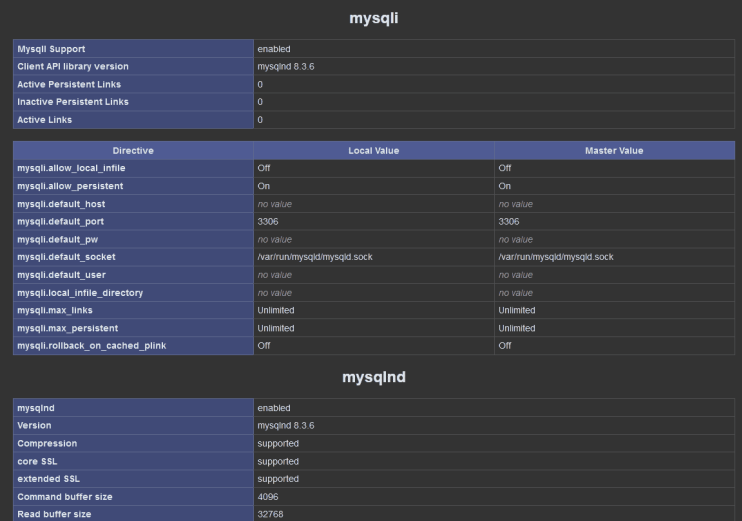

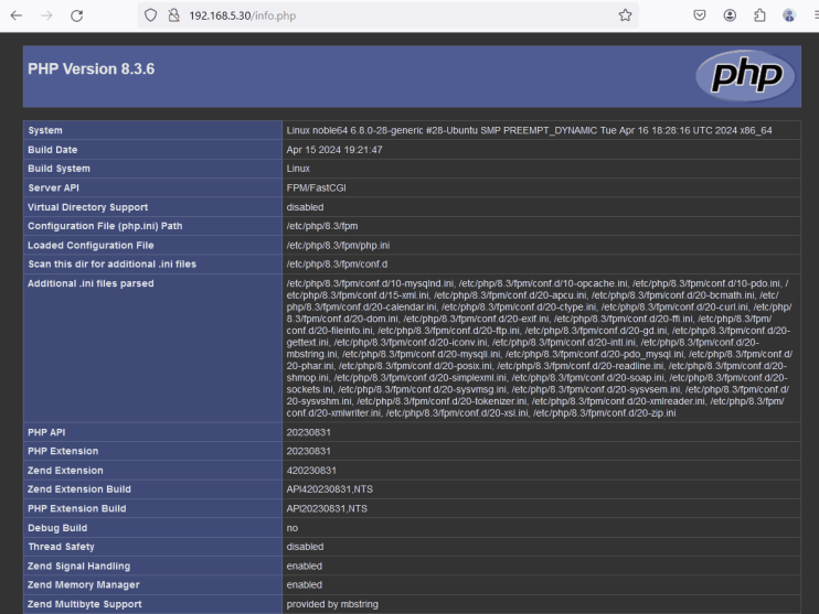

Gehe schließlich zurück zu deinem Webbrowser und besuche http://192.168.5.30/info.php. Wenn deine Integration von Nginx und PHP-FPM erfolgreich war, solltest du folgendes sehen:
Du kannst unten sehen, dass PHP 8.3 mit der Server-API PHP-FPM unter dem Nginx-Webserver läuft.
Wenn du auf der Seite nach unten scrollst, siehst du, dass die PHP-Erweiterung mysqli/mysqlnd ebenfalls installiert ist.

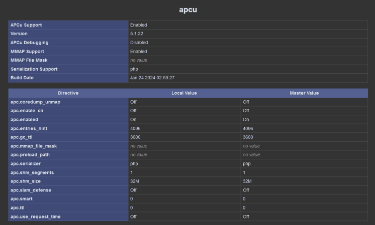

Schließlich siehst du auch, dass das Caching über APC in deiner PHP-Installation aktiviert ist.

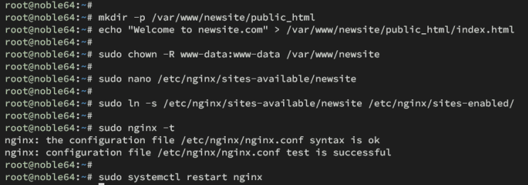

Bevor du die Konfiguration des Serverblocks erstellst, führe den folgenden Befehl aus, um ein neues Web-Root-Verzeichnis „/var/www/newsite/public_html“ und eine benutzerdefinierte Seite „index.html“ zu erstellen.
mkdir -p /var/www/newsite/public_html echo "Welcome to newsite.com" > /var/www/newsite/public_html/index.html
Führe nun den unten stehenden Befehl aus, um den Eigentümer des Verzeichnisses„/var/www/newsite“ auf den Benutzer„www-data“ zu ändern. Auf dem Ubuntu-System läuft der Nginx-Webserver unter dem Benutzer„www-data„.
sudo chown -R www-data:www-data /var/www/newsite

Führe nun den folgenden Befehl aus, um die Serverblockkonfiguration„newsite“ zu aktivieren. Mit diesem Befehl erstellst du einen neuen symbolischen Link von der Datei„/etc/nginx/sites-available/newsite“ zum Verzeichnis„/etc/nginx/sites-enabled/„.
sudo ln -s /etc/nginx/sites-available/newsite /etc/nginx/sites-enabled/
Nachdem der Serverblock aktiviert ist, führe den unten stehenden„nginx„-Befehl aus, um die Nginx-Syntax zu überprüfen.
sudo nginx -t
Wenn kein Fehler auftritt, solltest du die Ausgabe „… syntax is ok / … test is successful“ erhalten.
Führe abschließend den unten stehenden Befehl aus, um den Nginx-Webserver neu zu starten und deine neue Serverblockkonfiguration anzuwenden. Damit sollte die Konfiguration deines Serverblocks von deinem lokalen Rechner aus zugänglich sein.

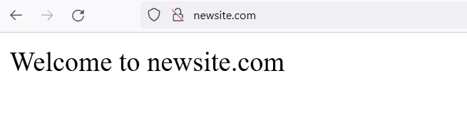

Öffne nun deinen Webbrowser und rufe http://newsite.com/ auf. Wenn die Konfiguration des Nginx-Servers erfolgreich war, solltest du die von dir erstellte Seite „index.html“ wie folgt sehen:
Herzlichen Glückwunsch! Du hast jetzt den LEMP Stack (Linux, Nginx, MySQL/MariaDB und PHP) auf Ubuntu 24.04 „Noble Numbat“ installiert. Außerdem hast du die MariaDB Serverinstallation gesichert und einen Nginx Serverblock erstellt, um mehrere Websites zu hosten.
